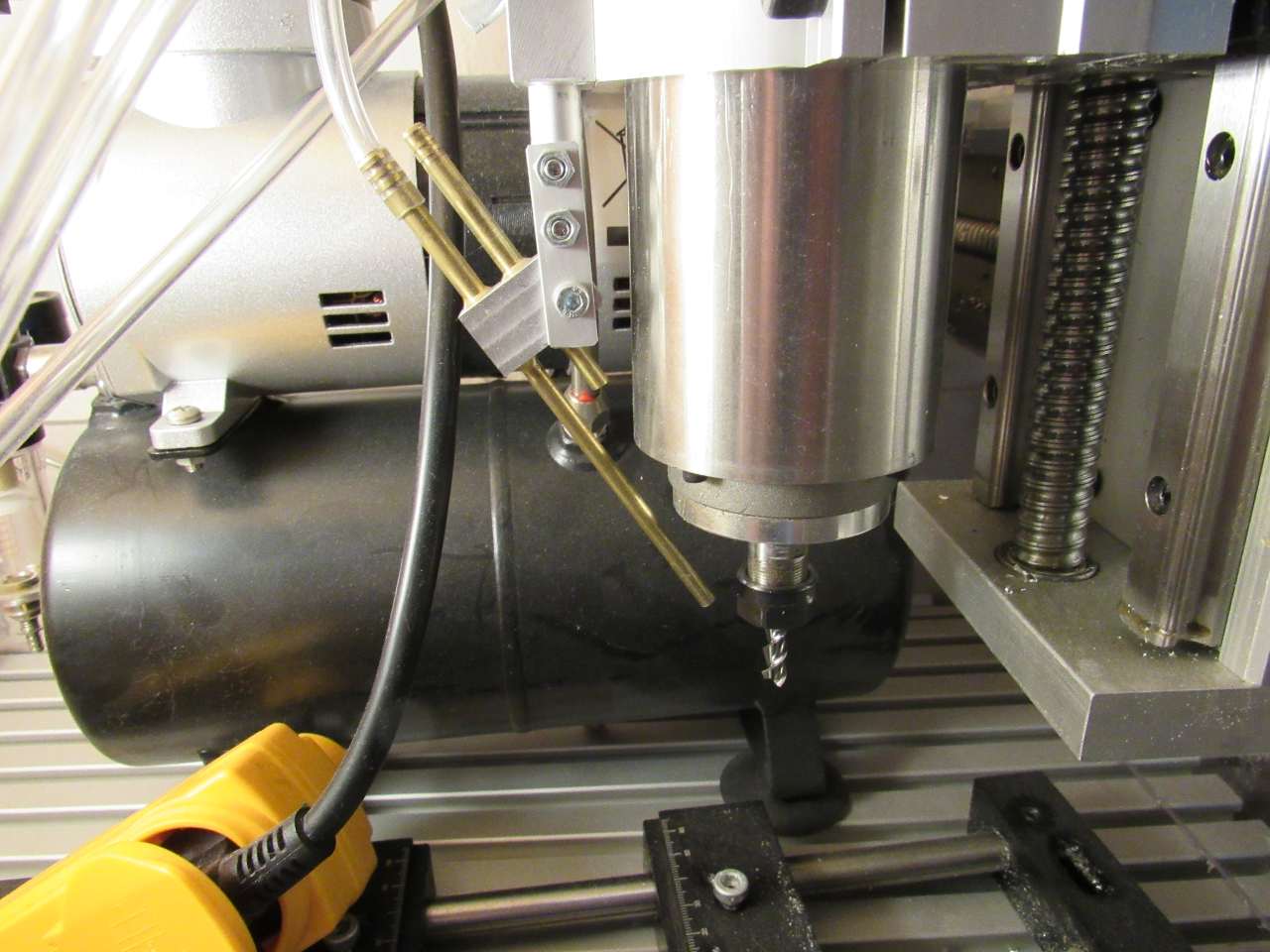

drehzahl und vorschub sind voneinander abhängig, und die wiederum von
der anzahl zähne des werkzeugs.
damit es nicht schmiert musst du mit jeder umdrehung und jedem zahn in
das material schneiden, so das sich tatsächlich ein span bildet und
nicht nur werkstoff vor der schneide her geschoben wird.
also angenommen du hast einen 2-schneider (max bei kunststoff) und
willst 0,1 mm pro schneide abtragen - macht 0,2mm vorschub pro
umdrehung.
bei den chinafräsen ist das untere limit 6000U/M, also 100U/s. bedeutet
bei 0,2mm vorschub pro umdrehung (0,2mm*100U/s) 20mm/s.
wenn das werkstück gut fixiert ist, kannst du auch auf 40mm/s hochgehen
und eben 0,2mm pro schneide und umdrehung abtragen.
druckluft zum späne wegblasen und fräser kühlen kann helfen (siehe bild
- einfache sache), ebenso minimalmengen-kühlung wenn der werkstoff es
verträgt - aber das ist alles mehraufwand, mehrpreis und viel mehr
sauerei als man eh schon hat.
am besten ist es man wählt den abtrag so, dass die späne von alleine
schön weit wegfliegen ;-)
on und spar nicht bei den fräsern! ich hab hardal probiert, die
funktionieren einigermaßen, und dann VHM cobalt fräser - die sind
richtig scharf.
