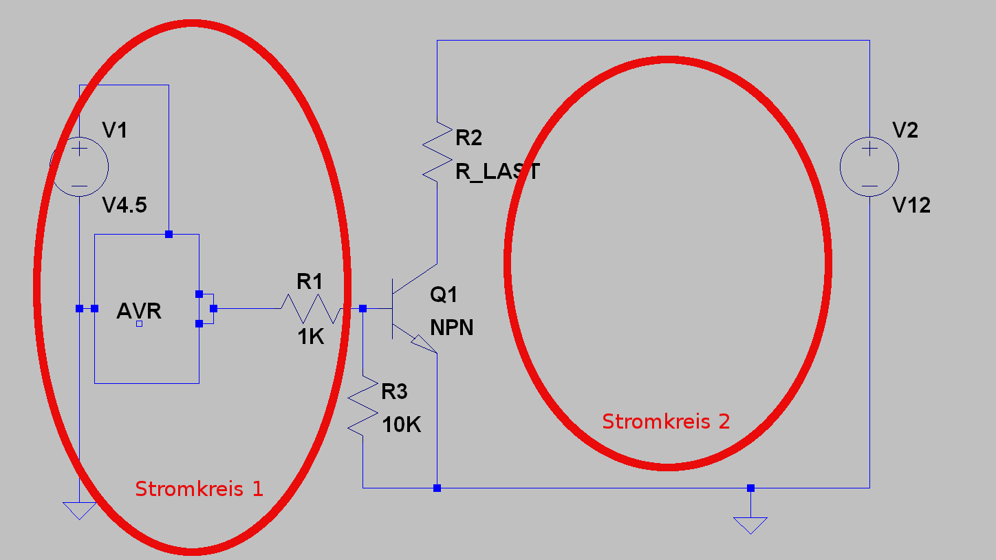

hab möglicherweise hier ein Verständnisproblem. In vielen Beiträgen wird
gezeigt wie man auf einfache Weise mithilfe eines AVRs eine Last
schalten kann, in meinem Fall benötige ich 12V bei ca. 90mA.
Als Bsp. siehe Anhang.
So in meinem Fall beziehe ich die 12V aus einem Labornetzteil 12v und
der AVR ist über USB angeschlossen und liefert am PIN ca. 4,5V. So den
Basiswiederstand habe ich auf 1KOhm festgelegt. Als Transistor habe ich
den 2N2222 genommen, der sollte ausreichen um die 90mA zu schalten.
Leider schaltet der Transistor bei eingehenden Pin nicht um, ersatzweise
habe ich den Strom vom Labornetzteil mit entsprechendem Vorwiederstand
benutzt, um es zu testen und siehe da, dann gehts. Aber mit dem
Potential vom AVR klappts irgendwie nicht. Kann es sein das der
Groundpotential vom USB und meinem Labornetzteil unterschiedlich sind
und ich so nicht genug Spannung an der Basis vom Transistor aufbauen
kann, so dass dieser nicht schaltet. Wenn das so ist, wie wird das
normalerweise gemacht, dass es klappt?
Für Tips wäre ich dankbar :-)
von Stefan F. (Gast)
> Kann es sein das der Groundpotential vom USB und
kann sein, und das wäre dann auch die Fehlerursache.
Zeichen mal einen Schaltplan und zeichne dann mit einem bunten Stift den
Steuer-Stromkreis und den Last-Stromkreis ein.
Ohne Kreislauf fließt kein Strom.
> wie wird das normalerweise gemacht
Alle GND miteinander verbinden.

von TomBee (Gast)
Wow, danke für die schnelle Antwort :-)
Also "Alle GND miteinander verbinden", da hätte ich zumindest die
Bedenken gehabt, das es vielleicht negative Auswirkungen auf den
AVR-Chip hat ?! - Oder nicht???
Wenn ich den Puls vom AVR nehme, sowie den Ground vom Labornetzteil, so
zeigt mir mein Multimeter nur ca. 0,5V - ist das normal?
Mir fehlt diesbezüglich noch Erfahrung... ich hab aber noch ein
Schaltbild erstellt, dass meinem Schaltaufbau näher kommt (siehe Anhang)

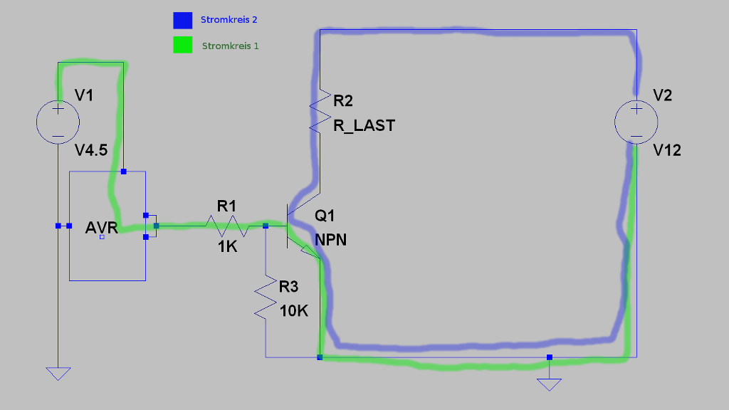

Du hast die Stromkreise nicht ordentlich eingezeichnet. Der Strom fließt
nicht in Form einer perfekten Ellipse durch die Luft über der Platine!
Markiere die Verbindungen, durch die der Strom im Kreis fließt. Dann
wirst du deinen Fehler auf der linken Hälfte selbst erkennen.
Hier ein Vorbild, wie ich das mit dem Einzeichnen meine:
http://stefanfrings.de/klippklapp/selbsthaltung_plan2.png
> fließt
Ich hoffe das es das ist, was du dir vorgestellt hast (siehe Anhang)

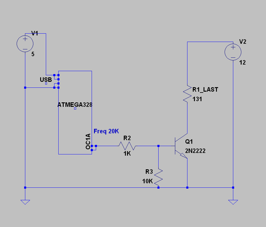

So dann erstmal an alle ein Dank für die Hilfe. Inzwischen habe ich es
ausprobiert und es funktioniert :-)
Nachdem ich es mit einer alternativen Stromquelle ausprobiert habe,
wollte ich doch noch wissen ob es keine Probleme beim USB-Anschluss
gibt. Da funktioniert es auch, ABER ich habe zwei Bildschirme an meinem
PC angeschlossen eins über DVI und ein analoges über VGA. Bei dem VGA
Bildschirm kann man bei jedem Schaltpuls Streifenbildung am Bildschirm
sehen, ist das normal ? Kann man das in der Schaltung durch irgendwelche
Schutzschaltung unterbinden ?
> sehen, ist das normal?
Zeig doch mal die genaue Verschaltung der genauen Teile.
(Und laß bitte wenigstens die Leerzeichen vor den ?zeichen weg.
Diese nämlich sorgen oftmals für einen Zeilenumbruch, so daß
allein für das ?zeichen (oder andere Zeichen) eine komplette
Zeile "draufgeht". Das muß nicht sein.)

von TomBee (Gast)
>> Schutzschaltung unterbinden?
> Falls nötig: Ja.
Also die neue Schaltung (siehe Anhang)
Ich hoff so eine Schutzschaltung ist nicht allzu kompliziert ;)
