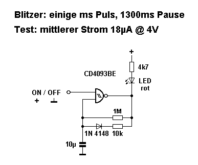

Mani W. schrieb:> Geht einfach wie immer mit 4093.
Dachte ich bis vor kurzem auch...aber wenn man solche CMOS-ICs als
RC-Generator nutzt, steigt ihre Stromaufnahme drastisch. Und zwar ihre
eigene, nicht etwa bedingt durch den Ladestrom des C.

Amper runterskillen schrieb:> Mani W. schrieb:>> Geht einfach wie immer mit 4093.>> Dachte ich bis vor kurzem auch...aber wenn man solche CMOS-ICs als> RC-Generator nutzt, steigt ihre Stromaufnahme drastisch.
Die Schmitt-Trigger Varianten wie eben der genannte 4093 zeigen diese
Eigenschaft in deutlich geringerem Maße als normale CMOS Gatter.
Amper runterskillen schrieb:> Dachte ich bis vor kurzem auch...aber wenn man solche CMOS-ICs als> RC-Generator nutzt, steigt ihre Stromaufnahme drastisch.
Was sollte dafür der Grund sein?
Sind bei Dir "solche CMOS-ICs" evtl. keine Schmitt-Trigger? Wenn man
normale Inverter rückkoppelt, steigt natürlich die Stromaufnahme, da sie
sich in einem Zustand zwischen An und Aus bewegen.
Oder (auch bei Schmitt-Triggern) durch eine hohe Schaltfrequenz, die Du
ja aber in Deinem Vorhaben nicht hättest.
Der Querstrom durch die komplementären Transistor-Pärchen zu den Zeiten,
wo die Spannung am Kondensator im "verbotenen" Bereich liegt, also weder
High noch Low ist.
Stefan U. schrieb:>> Was sollte dafür der Grund sein?>> Der Querstrom durch die komplementären Transistor-Pärchen zu den Zeiten,> wo die Spannung am Kondensator im "verbotenen" Bereich liegt, also weder> High noch Low ist.
Das gilt aber nur für CMOS-Gatter, die keine Schmitt-Trigger-Eingänge
haben.

M.A. S. schrieb:> Das gilt aber nur für CMOS-Gatter, die keine Schmitt-Trigger-Eingänge> haben.
Nein, das ist leider auch bei Schmitt-Triggern der Fall. Das erstaunt
mich ja selbst so, da genau dieser Arbeitsbereich ihr
Hauptaufgabengebiet ist.
Zuerst getestet mit einem 5V CMOS Einzelgatter, das war katastrophal
(knapp 3mA(!!!). Nun mit einem 15V CMOS Einzelgatter, hier sind es immer
noch ca. 300µA. Keine Ahnung, wo die o.g. 18µA herkommen. Habe praktisch
identischen Aufbau, nur halt mit diesen kleinen Schmitt-Triggern.
