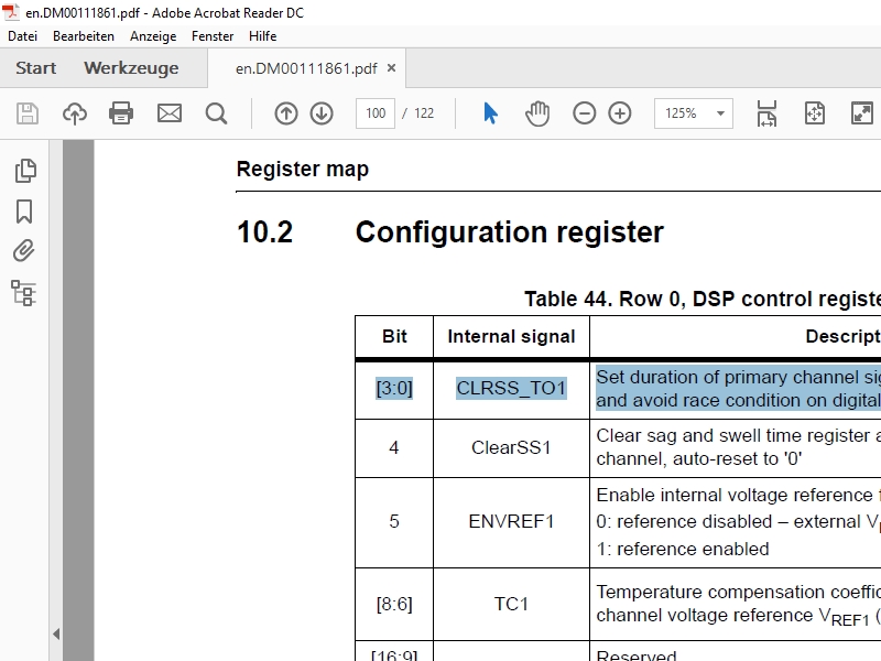

Guten Morgen!
enum dspCr1Bits
  DSP_CR1_CLRSS_TO1  = 1<<0,
  DSP_CR1_CLEARSS1  = 1<<4,
  DSP_CR1_ENVREF1    = 1<<5,
  DSP_CR1_TC1    = 1<<6,
Wie man laut Bild oben sieht, hat dieses Register (32 Bit, okay das kann
man im Bild jetzt nicht erkennen, egal) [0..3] 4 Bit´s.
Dies wollte Ich nun mit "enum" niederschreiben.(die anderen Bits sollen
folgen..)
Ist das so optimal wie Ich das vor habe?
von Mark (Gast)
Im Prinzip kann man das so machen. enums oder defines sind typisch zum
Definieren von Konstanten.
Aber, DSP_CR1_CLRSS_TO1 in deinem Beispiel ist wahrscheinlich falsch.
Das umfast 4 Bits und vermutlich macht eine Definition als Bit-Maske
oder mehrere individuelle Werte (maximal 8) mehr Sinn.

von A. S. (Gast)
struct sConfigReg
    uint32 CLRSS_TO1 : 4;
    uint32 ClearSS1  : 1;
    uint32 ENVREF1   : 1;
    uint32 TC1       : 3;
/* Mapping einer Variable auf das HW-Register,  */
volatile struct sConfigReg ConfigReg @ 0x800200;
/* keine Ahnung, wie es bei Dir geht */
    ConfigReg.CLRSS_TO1 = 3;
    ConfigReg.ClearSS1  = 0;
von Jan H. (janiiix3)

von Klaus (Gast)
Bei den PICs machen die das so:
#define NVMCON NVMCON
extern volatile uint16_t  NVMCON __attribute__((__sfr__));
__extension__ typedef struct tagNVMCONBITS {
  union {
    struct {
      uint16_t NVMOP:4;
      uint16_t :8;
      uint16_t NVMSIDL:1;
      uint16_t WRERR:1;
      uint16_t WREN:1;
      uint16_t WR:1;
    struct {
      uint16_t NVMOP0:1;
      uint16_t NVMOP1:1;
      uint16_t NVMOP2:1;
      uint16_t NVMOP3:1;
} NVMCONBITS;
extern volatile NVMCONBITS NVMCONbits __attribute__((__sfr__));
MfG Klaus

von A. S. (Gast)
Jan H. schrieb:
> Kann man die Bitfelder auch auf Array´s anwenden?
Ja.
struct sConfigReg ConfigReg[12];
 ist problemlos möglich.
> Was genau soll das bezwecken? Was macht '@'?
naja, irgendwie muss der Compiler wissen, dass dieses Register an einer
konkreten Stelle im Speicher steht. Dafür hat jeder Compiler seine
eigene Notation.
Jan H. schrieb:
> struct
>     enum dfeCR1Bits    bitsReg1;
>     enum dfeCR2Bits    bitsReg2;
>     uint32_t reg[2];
>   }dfeControl
Bist Du sicher, dass Du in Deinem Code struct, Union und Bitfelder
auseinander hälst? Ich fürchte, Du möchtest Das Array jeweils alternativ
zu den enums, oder?

von A. S. (Gast)
Eric B. schrieb:
> Und dann hoffen/wissen ob der Compiler das Bitfield CLRSS_TO1 in den
> höchsten oder niedrigsten vier Bits im Register legt
Nein. Das stellt man sicher, indem man
- die Anleitung des Compilers dazu liest
- es exemplarisch ausprobiert
- es per assert überwacht
Und wer bitfelder nicht mag, weil sie nicht portabel sind, lässt es.
Wobei ich das Argument bei den Registern eines Prozessors nicht
wirklich stichhaltig finde.
Jan H. schrieb:
> Ja.struct sConfigReg ConfigReg[12]; ist problemlos möglich.
> Und wie?
Wenn du
schreibst, werden 12 Register je 32 Bit angelegt, die alle die gleiche
Bitstruktur haben. (sofern max. 32Bit darin definiert wurden).
Du kannst dann z.B. "ConfigReg[3].CLRSS_TO1 = 4;" schreiben.
Hast Du denn jeweils n gleiche Bitfelder?
Das ist ja eben die Sache. Die Register haben alle andere Bits.
Dann klappt das so nicht oder?
Helmut A. schrieb:
> D
Stehst du vor dem gleichen Problem?
von Heiko L. (zer0)
Naja, so ein volatiles Bitfeld kann glaube ich ganz, ganz übel nach
hinten losgehen, was den generierten Code angeht. Wenn man einen
uint32_t in Bits zerschnitten hat, soll der Compiler dann nur ein Byte
davon updaten, wenn er kann oder immer alles auf einmal?
Heiko L. schrieb:
Wenn man es verODERt? Was geht das verloren?
Es soll nur das Bit gesetzt werden was gerade benötigt wird.
von Heiko L. (zer0)
struct S {
 uint32_t a : 8;
 uint32_t b : 24;
Man könnte z.B. auf die Idee kommen, einen Byte-Write daraus zu machen,
wenn nur a geschrieben wird. Im Falle von Hardware-Registern kann es
aber einen echten Unterschied machen, ob die restlichen Felder noch
einmal mitgeschrieben werden oder nicht, bzw. können solche 1/4-Writes
auf Register -Locations auch ganz verboten sein. Da muss man echt
entweder seinem Compiler echt Vertrauen bzw. ihn im Griff haben oder
Vorsichtig sein, was man mit solchen Variablen tut.
Zum Beispiel sollte
void f() {
 S s = *reg;
 s.a = 3;
 *reg = s;
relativ sicher sein, auch wenn man bei gcc das
"-fstrict-volatile-bitfields" vergessen hat oder sich da mal wieder ein
Fehler eingeschlichen hat.
Da bleibe Ich lieber bei den "enum´s" das macht glaube Ich weniger
Fehler und ist später auch deutlich übersichtlicher (für mich
jedenfalls)..
