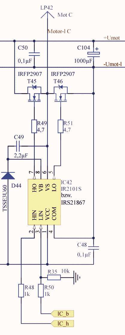

Seit langem funktioniert mein Treiber für eine BLDC Brücke mit einem IR
2101 einwandfrei. Da mir der Treiberstrom des 2101 etwas wenig für die
künftig verwendeten dicken FETs IRFP2907 ist wurde ein IRS21867
ausgewählt. Der Vorteil ist neben dem 4A Strom auch das der im gleichen

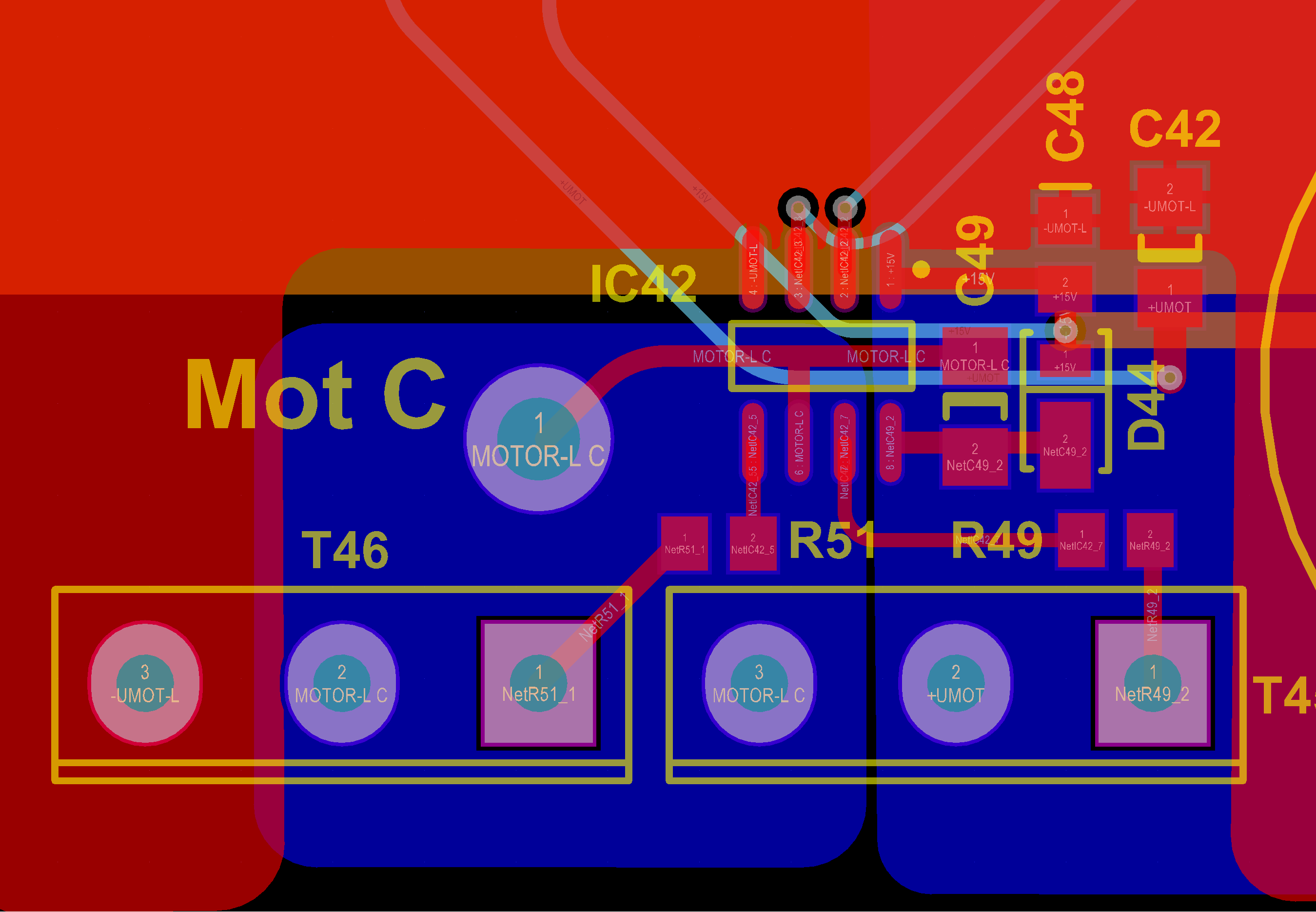

Pinout wie der 2101 daherkommt und so die gleiche Platine verwendet
werden kann. Das Layout ist also erprobt und funktioniert so bisher ohne
Probleme.

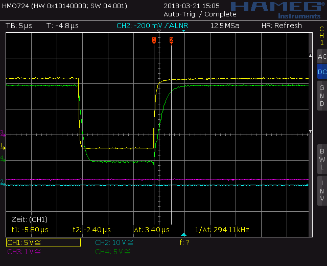

Bei den Tests ergab sich auch die erwartete Verbesserung der Ansteuerung
die nun deutich steilere Flanken ergibt (siehe Oszibild, gelb IRS21867,
grün IR2101).
Leider hielt die Freude nicht lange an denn nach kurzer Zeit
verabschiedete sich der TreiberIC. Er brachte dauernd +VCC (14V) an
Lowside heraus was dazu führt das die Lowside dauernd an ist, das führt
dann logischerweise zum Brückenkurzschluss. Die Brücken FET blieben aber
heile da eine Schnelle Elektronische Sicherung rechtzeitig Ub abtrennte.
Nachdem der defekte IC ausgebaut und gegen einen IR2101 ausgetauscht
wurde lief die Brücke wieder einwandfrei.
Bisher konnte ich nicht feststellen ob der Teiberdefekt in gleicher
Weise auch bei der Highside eintritt.
Hat jemand eine Idee was den IC zum Sterben veranlasst haben kann?
PS. der C42 im Layout ist der C50 im Schaltplan, da wurde nur der
Aufdruck falsch gesetzt.

Interessant sind die negativen Spannungsspitzen zwischen Vs und
Zwischenkreis-Minus. Diese können den Bootstrapkondensator auf eine
höhere Spannung aufladen (wenn die Low-Side-FETs durchgeschaltet sind)
und dann den Brücketreiber "himmeln". In diesem Pfad sind
(normalerweise) keine Widerststände wirksam. Deshalb die Klemmdiode. Um
deren Lebenserwartung zu erhöhen, wäre u.U. auch noch ein Widerstand
zwischen Vs und Low-Side-Drain/High-Side-Source sinnvoll.
Grüßle
Volker

Die Beschaltung mit Klemmdiode hat es offenbar gebracht. Bisher läuft
alles ohne Störung. Die steileren Schaltflanken und somit schnelleres
Schalten welches dann die negativen Peaks brachte dürfte für die Defekte
verantwortlich sein.
Eigentlich erwartete ich das so ein Schutz vor negativen Peaks im IC
schon eingebaut wäre.
