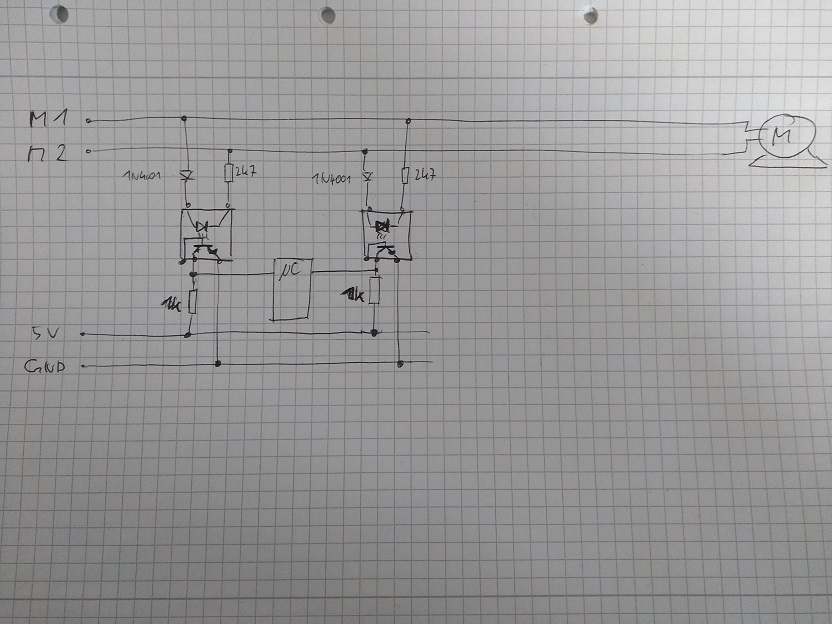

ich hab einen Torantrieb, der keine wie auch immer geartete
elektronische Schnittstelle bietet.
Ich hätte aber gerne einige Statusinformationen und würde auch gerne
bedienen über mein HomeAutomation.
Endanschläge, Lichtschranke etc.. alles kein Problem. Auch die
Steuereingänge.
Ein Problem habe ich aber bei der Erfassung, ob und ich welche Richtung
das Tor sich gerade bewegt.
Angetrieben wird das Tor von einem 24V DC LKW Scheibenwischermotor.
Drehrichtung wohl durch Polwendung, Drehzahl durch PWM (glaube ich) -
das Tor wird auf den letzten cm langsamer.
Um den Bus (KNX) zu schützen soll das ganze natürlich galv. getrennt
werden.
Dachte in die Richtung.. siehe Skizze - mit CNY17.
von Harlekin (Gast)
Die beiden Optokoppler-LED antiparallel und mit einem Vorwiderstand
beschalten.

von Ing-Dom (Firma: OpenKNX) (sirsydom)
> Vorwiderstand
> beschalten.
hab ich doch - oder?!

Sir S. schrieb:
> Bei "Vollgas" springt mir die Multimeteranzeige wild umher, von 10-180V,
Das wird die Gegen EMK des Motors sein, die recht hohe Spitzen zurück
auf die Versorgung sproddelt.
Um die ansonsten ja richtig geschalteten Optokoppler zu schützen,
solltest du direkt über die LED einen 4,7µF-22µF Elko schalten -
natürlich passend gepolt. Die LED spricht zwar dann nicht unmittelbar
an, aber die Verzögerung ist vermutlich nicht störend.
Die Elkos schlucken die Spitzen, die dein Messgerät so irritieren.
Es kann auch nicht schaden, die 1N4001 antiparallel über die OK zu
schalten statt in Reihe. Oder du ersetzt sie gleich durch Z-Dioden mit
ein paar Volt.
das stört überhaupt nicht..
> ein paar Volt.
Die 1N4001 waren parallel zur Optokoppler-LED, weil die ja max. 6V in
Sperrrichtung abkann, ich hätte ja 24V.
Die Idee mit der Z-Diode kam mir vorhin auch, wollte grad nachfragen ob
das was dagegen spricht. Das hat sich ja nun erledigt. Glaube das ist
die beste Lösung! Dann hab ich stabile 3,3V für den Optokoppler..

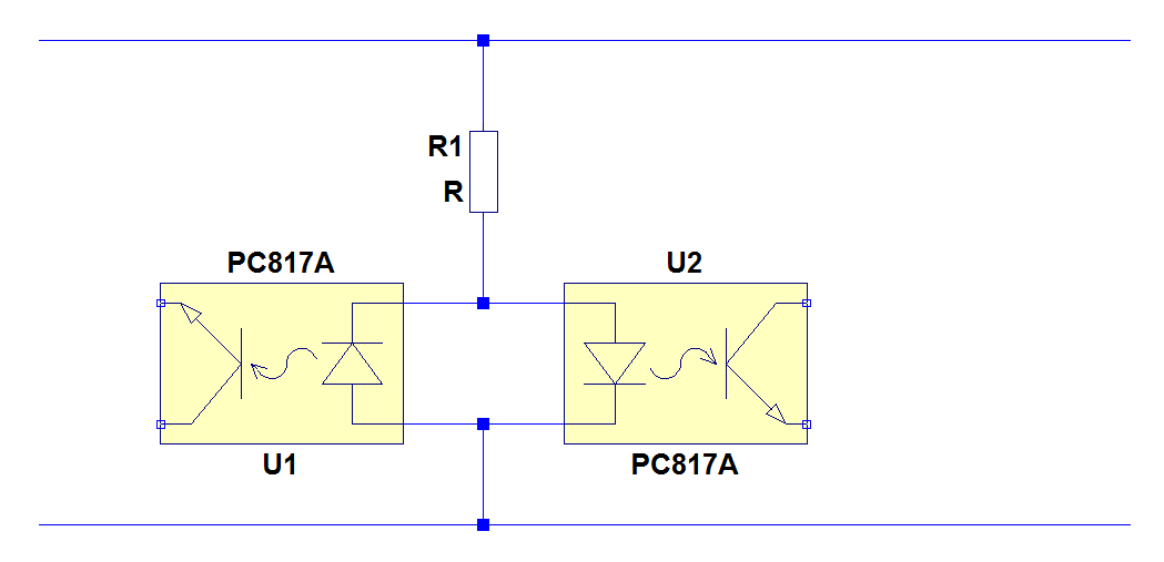

von Harlekin (Gast)
Sir S. schrieb:
>> Vorwiderstand
>> beschalten.
Das Ausgangsschema zeigt die Serieschaltung von Diode und LED. Die
Sperrschichtkapazitäten bilden einen Spannungsteiler. Dadurch kann es
durchaus sein, dass die LED eine zu hohe Sperrspannung abkriegt. Durch
das direkte antiparallel Schalten der LED's, lässt sich dieses Problem
elegant umgehen. Siehe Bild

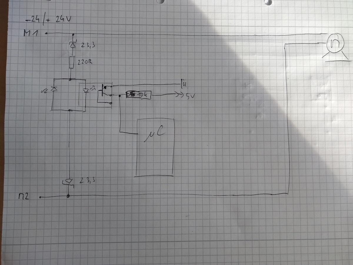

Meinungen?
edit:
ach verdammt, den C vergessen...
von Harlekin (Gast)
Mit 23.3V Z-Dioden wird es nicht funktionieren. Die Optokoppler-LED's
benötigen 2V.
Sir S. schrieb:
> Meinungen?
So wird das nichts. Erstens sind die Z-Dioden, wie harlekin schon
schrieb viel zu gross und der Vorwiderstand nun viel zu klein. Die
Spitzen können ja ein paar dutzend Volt hoch sein und die durchdringen
dann die Z-Dioden sowieso. Mach das wieder mit dem 2,7k oder 3,3k
Vorwiderstand. Nun brauchst du einen bipolaren C über den Optokopplern,
mit z.B. 470nF - 4,7µF.
Wenn du bei der ersten Schaltung bleibst und zusätzlich zu den
Reihendioden eine antiparallel über den OK schaltest, vermeidest du auch
'Falsetriggers' der falschen Drehrichtung, denn die Gegen-EMK würde den
jeweils anderen Optokoppler auch flackern lassen. Das passiert bei der
letzten Schaltung durchaus mal.
