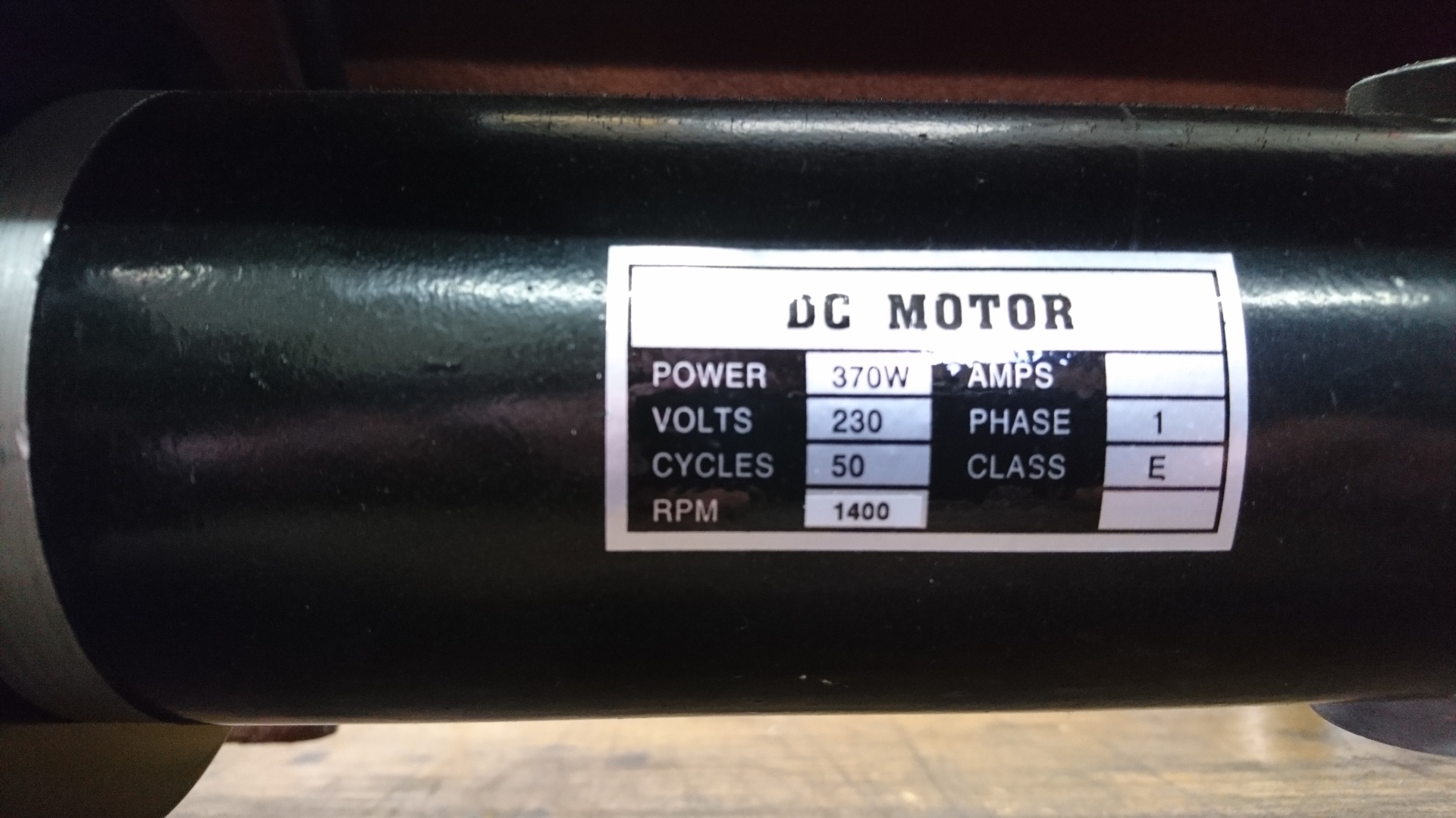

Hey Jungs,
Wie kann ich den Motor im Anhang bremsen?
Würde es funktionieren, wenn ich ihn über einen Schütz vom
Netz (Phasenanschnittsteuerung) nehme und danach die beiden Drähte
kurzschliesse?
Oder lieber einen Widerstand verwenden?
Eine Freilaufdiode sollte doch genügen.

Bist du sicher das das ein DC Motor ist. Ich denke das DC auf dem
Typenschild ist irreführend. Ich denke das ist ein 230V~ Motor, weil da
was von 50
Cycles also 50 Hz steht.
Die Stichworte Phasenanschnitt, DC-Motor, Kohlebürsten lassen auf einen
Reihenschlussmotor schliessen. Dieser kann sowohl an AC als auch an DC
betrieben werden. Er hat kein Permanentmagnet, somit ist er ein
schlechter Generator.
Wegen der sehr starken Lastabhängigkeit der Drehzahl ist das eher kein
Universalmotor.
Dieser hier weiss ja sogar, das er mit 1400/min laufen möchte.
Dann wirds wohl doch ein Nebenschlussmotor sein. In der BDA steht auch
nichts von Phasenanschnitt, sondern von Riemen umschalten.
Einen solchen Motor sollte man in er Tat bremsen können, wenn er mit
Gleichstrom läuft, da die vom Anker erzeugte EMK ja das Statorfeld
aufrecht erhält.
Allerdings nicht mittels Kurzschluss, wenn man am Leben hängt und nicht
möchte, dass einem das Werkstück um die Ohren fliegt.

Hat der Motor denn nur zwei Anschliußdrähte, oder sind es vielleicht
doch vier?
