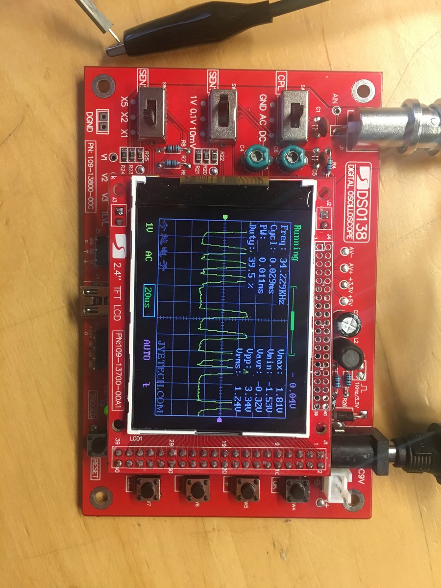

ich habe folgendes Problem und zwar möchte ich simple über den UART2 des
STM-Boards einen char bzw. string senden und diesen über den
Mini-USB-Anschluss am PC empfangen und darstellen.
Zunächst hatte ich das Problem, dass Windows den COM-Port des Boards
erkennt und HTerm auch jedoch Terminal nicht.
Nachdem ich die Treiber neu installiert habe, wurde dieser allerdings
behoben.
Nur wird mir in keinem der Programme irgendetwas angezeigt.
Im angefügten Bild habe ich mit meinem "Oszilloskop" mir den TX-Pin
ausgelesen. Meiner Meinung wird dort eine Bitfolge übertragen. Nur
verstehe ich nicht warum ich über den USB-Anschluss im Terminalprogramm
nichts empfange.
Die Baudrate als auch Konfiguration habe ich mehrmals überprüft und
kontrolliert.
Kann sich einer von euch einen Reim drauf machen? Wird wirklich eine
Bitfolge gesendet oder irre ich mich da?
Vielen Dank im Voraus für eure Hilfe

Ich sehe bei diesem Board keinen Com-Port. Wo soll der sein?
Was für ein STM-Board? Was für ein COM-Port? Welcher Treiber? Mal ne
Pause vor jedem Senden gemacht, damit die Gegenstelle Gelegenheit hat
den Frame-Beginn zu erkennen?
Wenn du meinst du kannst einen Datenstrom den du über einen
UART des STM ausgibst an der USB Buchse abgreifen zu können
dann hast du was falsch verstanden.
Wenn Du den USB Port zur Übertragung benutzen willst musst Du eine
virtuelle COM Schnittstelle benutzen. Das sehe ich bei Dir im code
nicht. Da kann also gar nichts über USB laufen.
Mit virtueller CDC Schnittstelle kannst Du mit
uint8_t CDC_Transmit_FS(uint8_t* Buf, uint16_t Len)
was senden.
Dann must Du die CDC vorher aber auch initialisieren. Klappt mit der
Cube Software, ist aber ein wenig zu beachten (VBUS signal richtig
setzen u.s.w.)
Mir ist da noch ein fehler aufgefallen:
char* buff="H\n\r";
HAL_UART_Transmit_IT(&huart2, (uint8_t *)buff,8);
Dein Puffer ist 4 Bytes groß (wenn man das Abschließende \0 des Strings
mit zählt) aber du sendest 8 Bytes.
Anstelle der 8 wolltest du sicher strlen(buff) benutzen, schätze ich
mal.
OP
Erstmal danke euch allen für eure Hilfe :)
Ich kann nun über den FTDI Adapter FT232RL nun Daten im Terminal
empfangen.
Allerdings würde ich auch gerne verstehen wie ich den Com-Port des
Boards nutzen kann.
Ich hab mir dazu die Anleitung von Stefan angeschaut, jedoch hat dies
bei mir leider nicht geklappt. Den Treiber und der Com Port des Boards
wurde mir schon vorher im Geräte-Manger angezeigt, aus dem Grund bin ich
davon ausgegangen, dass über diesen schon Daten übertragen werden können
ohne eine zusätzliche Initialisierung.
> Boards nutzen kann.
Was denn jetzt, verrate doch mal endlich ob dein Controller direkt mit
USB verbunden ist, oder ob du über einen USB <-> Seriell Adapter
kommunizierst. Im ersteren Fall musst du das USB Protokoll
implementieren; das ist recht komplex aber es gibt Bibliotheken die das
erledigen, wie von Stefan beschrieben.

Ulf K. schrieb:
> Den Treiber und der Com Port des Boards wurde mir schon vorher im
> Geräte-Manger angezeigt, aus dem Grund bin ich davon ausgegangen, dass
> über diesen schon Daten übertragen werden können ohne eine zusätzliche
> Initialisierung.
Es braucht eine Menge Initialisierung und weiteren  Code - das ist in
genannten Bibliotheken enthalten. Da der Port aber schon vorher da war
benutzt du wahrscheinlich einen USB-Seriell Adapter (FT232? STLink?) und
das ganze ist unnötig.
