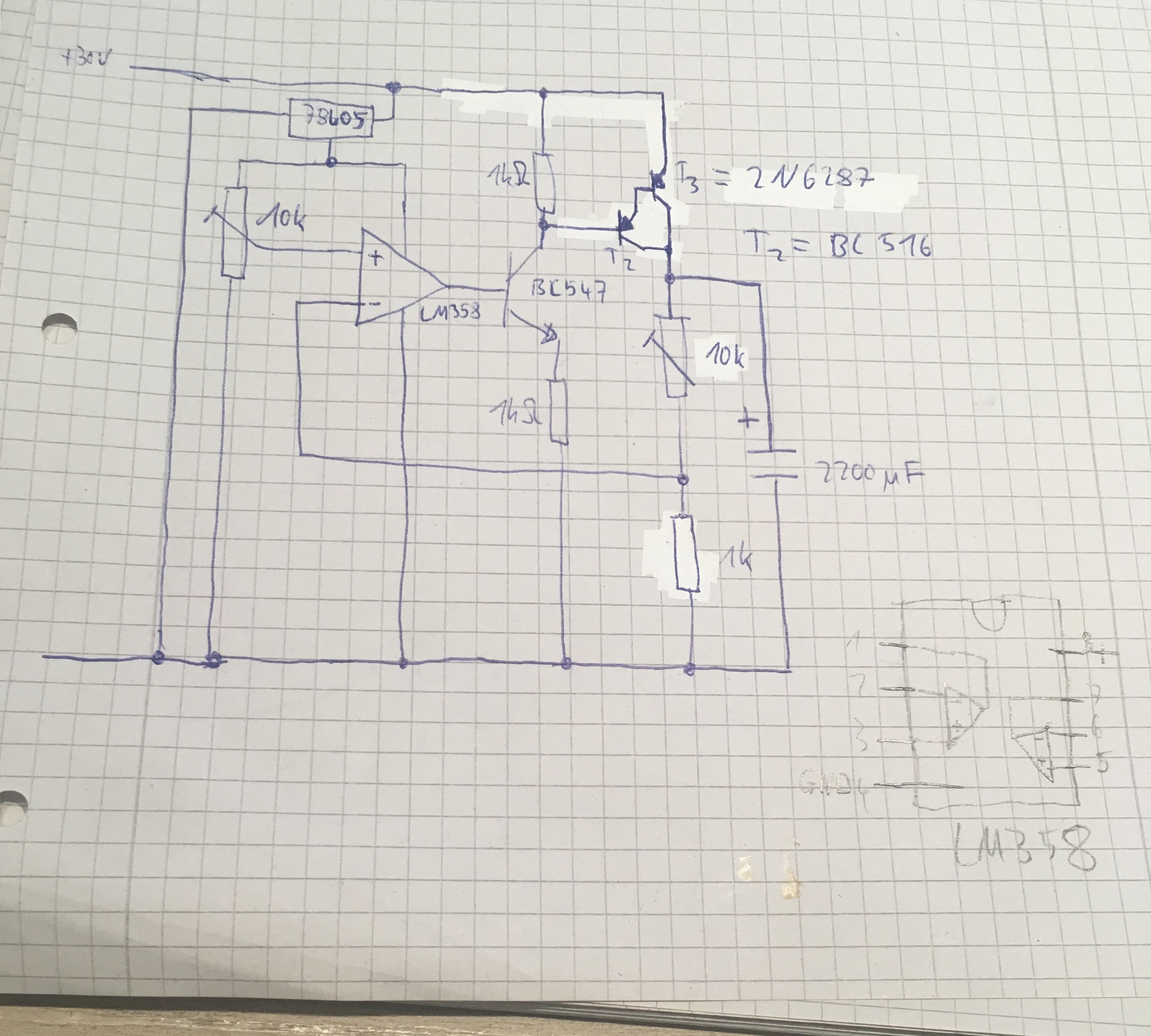

Hi zusammen, könnt ihr mir vielleicht sagen warum meine Schaltung nicht so funktioniert wie sie soll? Ich habe das Problem, dass die Spannung am Kondensator dauerhaft fast 30V hat. Ich möchte diese Spannung über den Operationsverstärker regeln. Ich hoffe, ihr wollt mir das erklären :-). Danke im voraus und viele Grüße Peter

BC547 verdreht eingebaut? (Kollektor und Emitter vertauscht) Die Schaltung wird aber sowieso ein Oszillator sein...
#5361048
Zweiter OP im Gehäuse ist beschaltet? Systematisch den Fehler suchen. Mit Messen von den Eingangsspannungen + und - vom OP beginnen.
#5361056
Warum kastrierst du den OP mit einer 5V Versorgungsspannung? Dann ist die zulässige Common Mode input Voltage max. 3V und seine maximale Ausgangsspannung irgendwo zwischen 2-3V Man kann ihn bis 30V (recommended) und max. 32V versorgen, oder man nimmt einen OP der +-18V also 36V Versorgung kann.

Peter H. schrieb: > Ich habe das Problem, dass die Spannung am Kondensator dauerhaft fast > 30V hat Falsch aufgebaut, denn eigentlich müsste die Spannung niedrig sein. >. Ich möchte diese Spannung über den Operationsverstärker regeln. Bis dahin ist der Weg noch weit http://www.dse-faq.elektronik-kompendium.de/dse-faq.htm#F.9.0

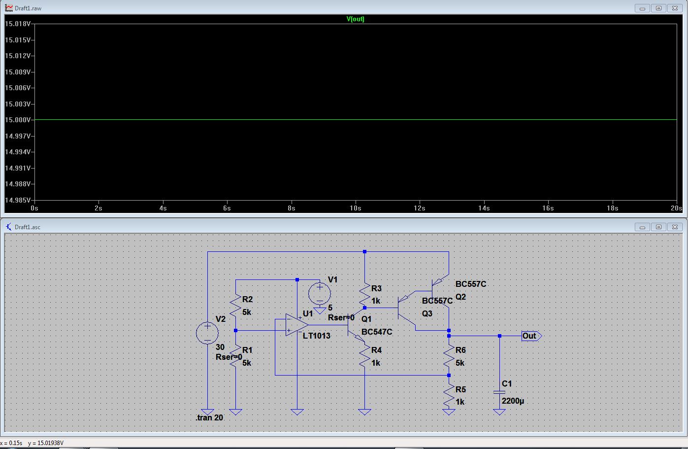

Müßte vom Prinzip her eigentlich funktionieren. In LTSpice mit ähnlichen Bauelementen simuliert, ergibt sich bei Mittenstellung der beiden Trimmer eine Spannung von 15V. Ist der 78L05 richtig eingebaut? Dem fehlen übrigens auch die Stützkondensatoren.

Wie genau/stabil ist die Eingangsspannung? 30 Volt ist das absolute Maximum für den 78L05. Vermutlich ist der schon im Nirwana.
Was hast Du denn bisher schon gemessen, um dem Fehler auf die Schliche zu kommen?
Hi zusammen, ich habe ein Bauteil nach dem anderen getauscht, bis ich beim Operationsverstärker angekommen bin. Den getauscht ging alles einwandfrei :-) Also viel Wind um nichts, danke trotzdem für eure Antworten.

Peter fragte nach Deinen Messungen. Hast Du denn gar keine gemacht? Einfach alles in beliebiger Reihenfolge zu tauschen, wird Dich in den meisten Fällen nicht weiterbringen. Hier hattest Du sozusagen einfach nur Glück, das muß man leider so festhalten.
#5362081
Klar hatte ich gemsssen, aber der operationsverstärker hat dem ersten Transistor dauerhaft volle 5V gegeben. Ich hätte anfangs halt nicht gedacht dass es am operationsverstärker liegt .

Und vom vielen Tauschen hat man dann ein Exemplar gefunden, wo es nur rein zufällig klappt? BITTE! WO SIND KONDENSATOREN AN DIVERSEN STELLEN DER SCHALTUNG??? Alleine beim 7805 krankt das schon, vielleicht sind Schwingungen im MHz Bereich darauf - die sieht man nicht so einfach... Es war sicher gut, dass Ich und auch viele Andere im Forum die "reale Elektronik" erlernten, da weiß man dann, wozu Kondensatoren in gewissen Schaltungsbereichen vorsehen sollte, damit das nicht schwingt... Mit Multimeter nicht erkennbar! Frage: Wieso fehlen in Simulationsprogrammen diese wichtigen Bauteile?

Peter H. schrieb: > Mani W. , > > lass deine geistigen Ergüsse wo anders raus. Das funktioniert zu > testzwecken auch wunderbar ohne. Mit deiner realen Elektronik kannst du > jemand anders nerven. Oh, da möchte jemand Hilfe und reagiert wie ein Flegel. Mani W. hat allerdings recht. Die Cs gehören an den Regler, auch zu Testzwecken. Der Regler unterscheidet nicht zwischen Testaufbau und finaler Schaltung. Mit den 30 Volt am Eingang kratzt du zudem an den Maximum Ratings des 78L05. Das wurde schon genannt, aber darauf gehst Du nicht ein. Genauso wenig wie auf einige andere Kommentare. Du bist genervt? Was machst du dann erst bei richtigen Problemen??
