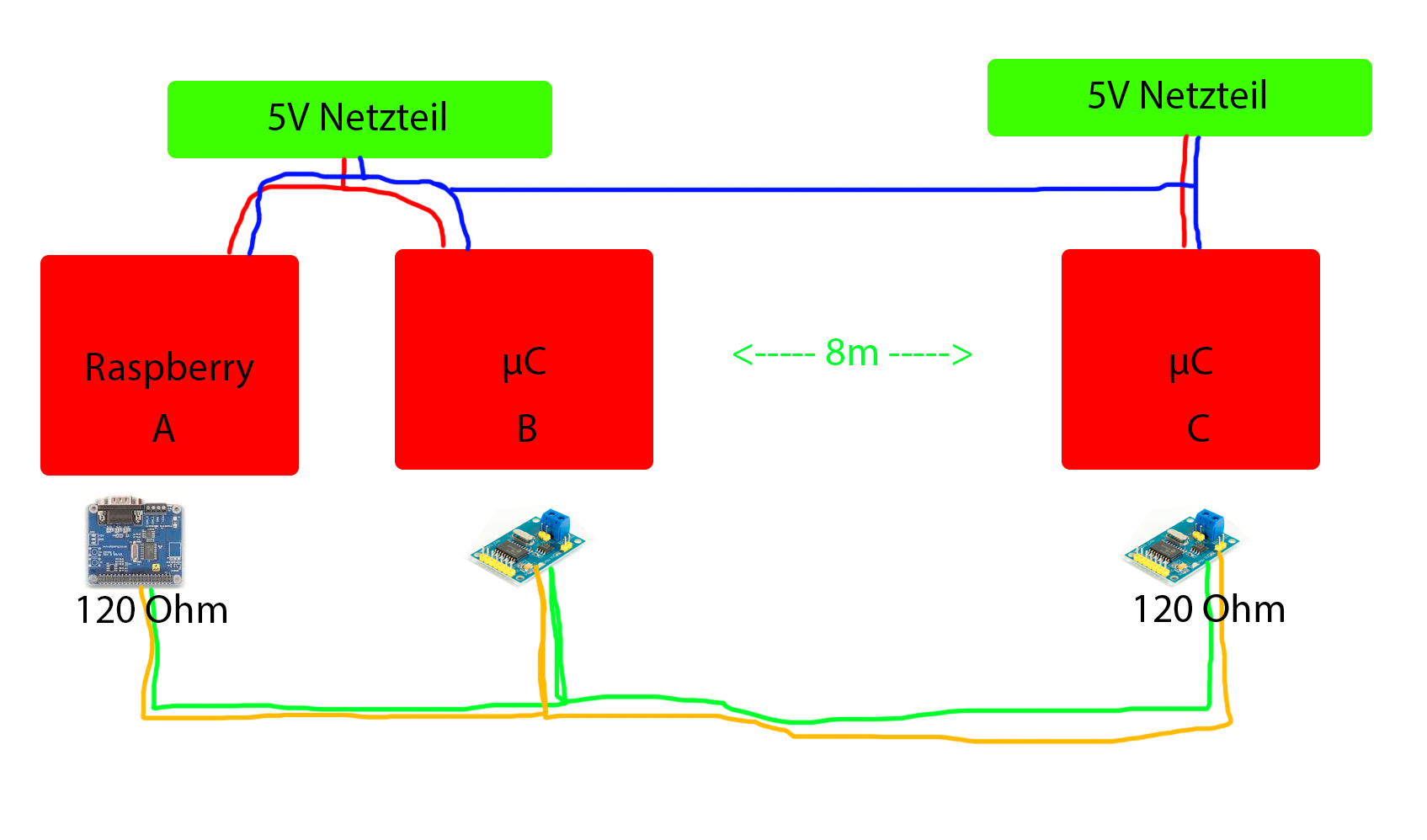

ich habe einen CAN- BUS mit 3 Teilnehmern (A, B, C). Teilnehmer A ist
ein Raspberry, welcher mit dem pican 2 Shield betrieben wird. B & C sind
ein Arduino mit jeweils einen TJA1050 MCP2515 Shield.
Teilnehemr A und B sind 30cm entfernt, B ist zu C etwa 8m entfernt.
Hänge ich nur A und B an den CAN- Bus, funktioniert alles problemlos.
Hänge ich zusätzlich Teilnehmer C dazu, kann Teilnehmer B plötzlich
nichts mehr senden (keiner Acknowledged das Datenpaket), aber er
empfängt noch Pakete. A und C können miteinander sprechen.
Entferne ich Teilnehmer C wieder, können A und B wieder kommunizieren.
Alle benutzen das gleiche GND, B und C jedoch eine andere
Spannungsquelle.
Auf A und C ist der Endwiderstand aktiviert.
Geschwindigkeit ist 125kbit/s auf allen Teilnehmern eingestellt.
Ich hatte das gleiche Setup bereits öfters mit allen 3 Teilnehmern auf
gleichen Tisch probiert, dort funktionierte alles problemlos (alle
hatten aber die gleiche Spannungsquelle und waren höchstens 30cm
auseinander.
Hat jemand eine Idee, woran das liegen könnte?

von Holger T. (holgert)
Terminierungswiderstände?

von STK500-Besitzer (Gast)
Würde ich auch vermuten. Wenn entweder zu wenig (offene Enden) oder zu
viele (Shields sind als Punkt-zu-Punkt-Verbindung ausgelegt).

Derzeit ist ein Endwiderstand auf Client A und C (siehe Bild erster
Beitrag). Wäre es auch möglich, dass ich gar keine brauche?
> Beitrag).
Ich habe schon viel zu oft im Leben gehört: Das haben wir geprüft. Das
ist In Ordnung und kann nicht die Ursache sein.
Echt jetzt? Beschäftige Dich mit der CAN Spezifikation!
> Spannungsquelle.
Ist für mich völlig unlogisch. A und B liegen nebeneinander, C angeblich
in 8 m Entfernung. Wie ist GND ausgeführt? Vervollständige Deine Skizze
um GND, Versorgung und Endwiderstände. Aber so, wie ausgeführt und nicht
wie geplant. Es ist sehr wahrscheinlich, dass der Fehler dort zu finden
ist.

von StefG (Gast)
Alles ausschalten und messen ob zwischen CAN-HI und CAN-LO 60 Ohm sind.
von ThomasM (Gast)
Anbei die absolute Wahrheit.
Die Endwiderstände sind jeweils am Shield mit einem Jumper aktiviert.
von ThomasM (Gast)
Ich sehe gerade, die L & H leitung vom CAN Bus ist beim Teilnehmer C
verdreht ist in der Realität nicht so ;-)

von Thomas F. (igel)
Die Masseverbindung zwischen A+B und C ist bei CAN nicht zwingend
notwendig.
Versuchs mal ohne.

von ThomasM (Gast)
habe nun einen 4ten CAN- Bus mit Arduino zum Testen gebaut und anstatt
von Teilnehmer B ins Netz gehängt.
Siehe da, es funktioniert alles.
Habe nun vom Teilnehmer B den CAN- Bus Shield ausgetauscht und alles
funktioniert nun :) ...
Danke für eure Hilfe!
