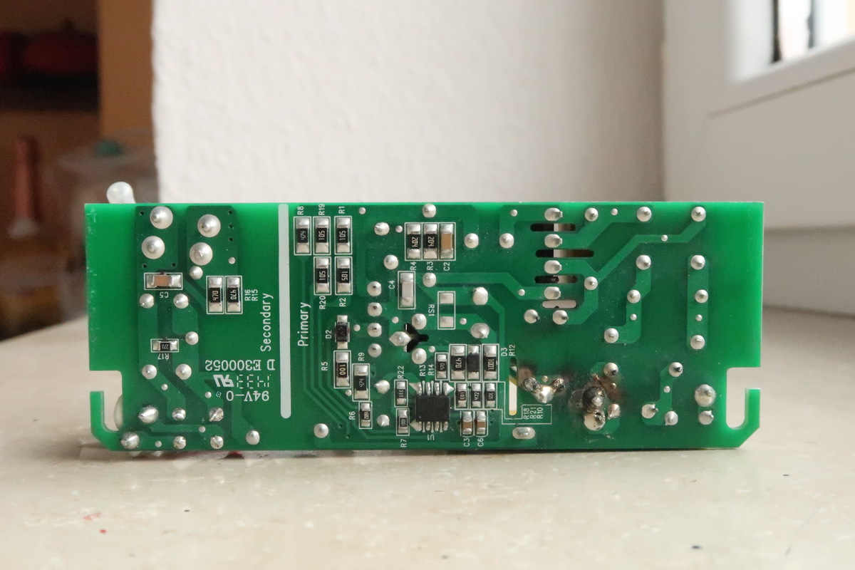

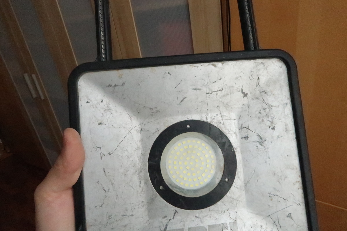

Ich habe hier einen LED-Baustrahler mit defektem Netzeil liegen. Ich
würde gerne das Netzteil ersetzen. Leider kann ich keine Parameter zum
Netzteil oder zur LED finden. Könnt ihr mir vielleicht weiterhelfen?
von Der Mitleser (Gast)
Gibt es da noch weitere Aufdrucke oder Aufkleber?

Mit einem Labornetzteil kannst Du die LED testen und deren Flußspannung
abschätzen. Der Strahler wird eine Leistungsangabe haben, aus dieser und
der ermittelten Spannung kannst Du den Strom rechnen.
von Marcel H. (multiholle)
Mehr Aufdrucke gibt es leider nicht. :/ Ich konnte folgende Daten zu dem
Strahler finden:
Farbtemperatur  6500 K
Lichtstrom  3300 lm
Leistung  35 W
Wie kann ich mit dem Labornetzteil die Flußspannung abschätzen?
Ich zähle da 70 LED, d.h. jede LED soll etwa 0,5W liefern. Rechnet man
grob mit etwa 3V Durchflussspannung, kommt man auf etwa 160-170mA, die
durch die LED fliessen.
Die Höhe der Spannung weiss man natürlich nur dann, wenn man die
Organisation der LEDs auf der Platine durchklingelt. Da die
Ausgangselkos nur mit 50V angegeben sind, müssen es also mindestens 5
Ketten sein, das wären dann 14 LED pro Reihe und damit so ungefähr 14 x
3 = 42V.
Das Netzteil ist in diesem Fall also eine 166mA x 5 ~ 800mA KSQ.
Würdest du die Bezeichnung auf dem Controller lesen können, kann man
daraus und aus dem Shunt (vermutlich R12) auf den eingestellten Strom
schliessen.

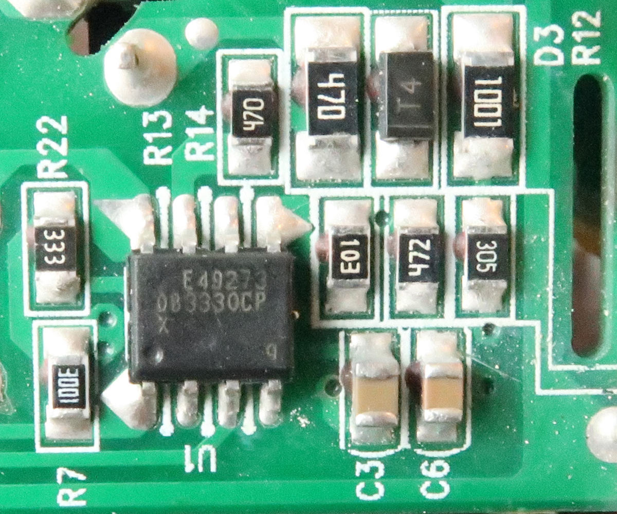

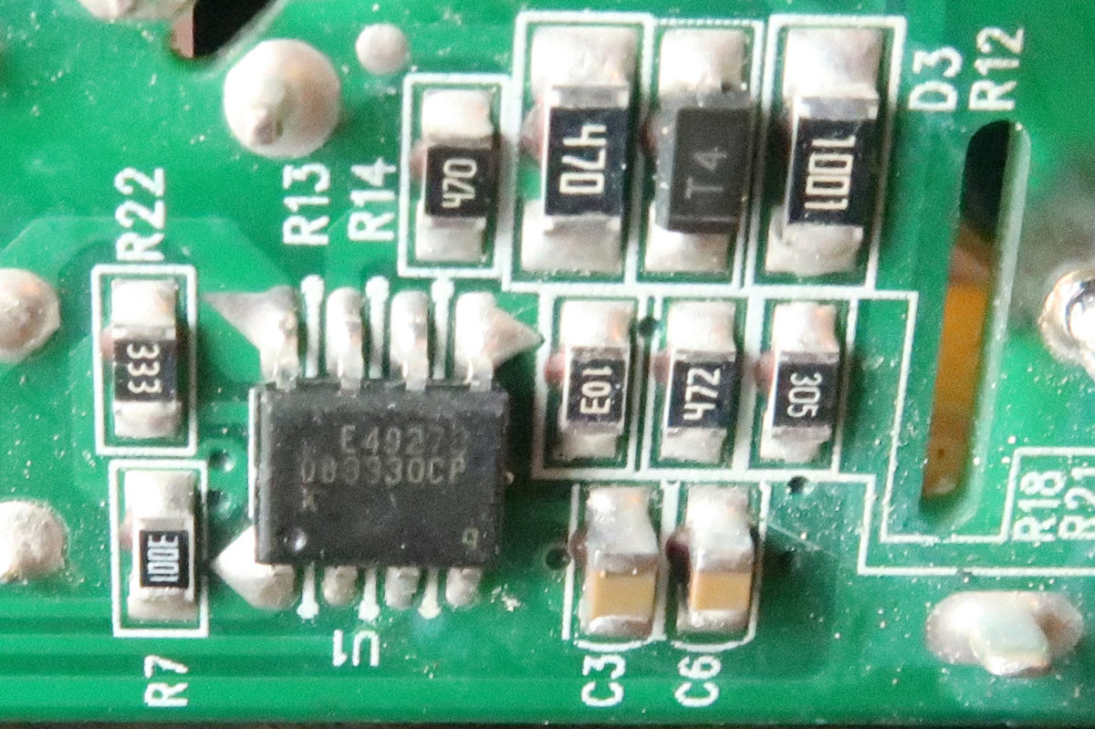

> schliessen.
Hier man ein besseres Foto. Ich kann leider zu dem Controller nichts
finden.
Ich habe den Controller gefunden! OB3330CP
http://u.dianyuan.com/upload/space/2012/03/09/1331276981-613264.pdf
von hinz (Gast)
OB3330
von hinz (Gast)
> schliessen.
Klappt ohne das Übersetzungsverhältnis des Trafos nicht.
Cool, zwischen Pin 5 des Controllers und Masse der Versorgung liegt also
der Shunt - ist leider immer noch nicht genau zu sehen, welcher es ist.
Mit der Formel aus dem Datenblatt auf Seite 7 lässt sich nun der Strom
durch die LED berechnen, vorausgesetzt, wir wissen die Flussspannung der
LED Platte und damit das Windungsverhältnis des Trafos.
Ist aber gar nicht so entscheidend, als erstes braucht man sowieso die
Flussspannung der LED Platte, also deren Organisation.
Ich konnte gestern das Gehäuse des Strahlers nicht öffnen. Jetzt habe
ich es geschafft. Auf der LED Platine steht: CD. Q. A367003-20
Es sind immer 7 LEDs Parallel und insgesamt 10 Gruppen in Reihe
geschaltet.
> geschaltet.
Du wirst also eine KSQ mit etwa 1,5A-1,6A und einem Spannungsbereich
brauchen, der bis etwa 25-30V reicht. Wenn dir was an längerer
Lebensdauer der LED liegt, reduziere auf 1,2A.
