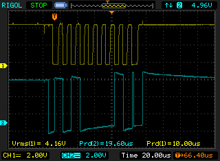

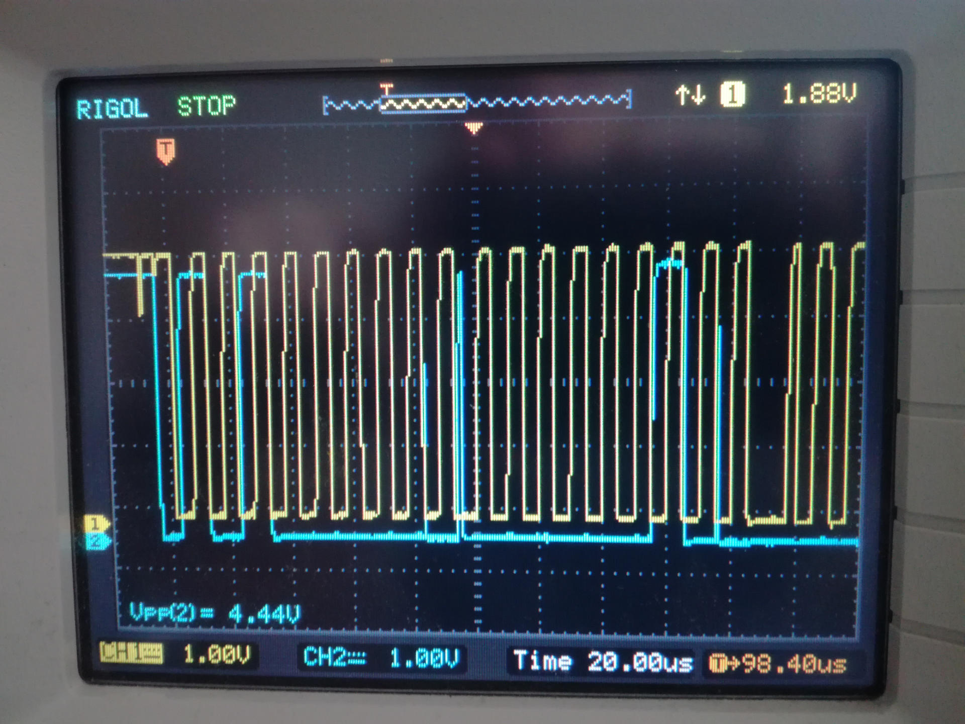

Ich habe mal zwei Bilder beigefügt. Bild 1 zeigt die erfolgreiche
Kommunikation mit Bestätigung durch ACK und Bild 2 zeigt die
"Dauerschleife" der NACK's nach dem Power Up und dem ersten
erfolgreichen Adressieren.

Gast #5362078
I2C kann schon gemein sein:
* Es gibt Softwareimplementierungen auf uC, die machen, was sie wollen.
Der beste Kanidat war mal ein Touch I2C Slave Controller (eigentlich nur
ein AVR mit Firmware I2C per Bit Banging), der hat auch geantwortet auf
seine Adresse, wenn die im Datenstrom vorkam, obwohl er gar nicht das
adressierte Device war :-)
* Es gibt nicht standardkonforme Hardwareimplementierungen, wie bei dem
Master, wo Clock Stretching mal halt nicht implementiert war oder wo
sich die State Machine des Slave eben nicht (warum auch immer) über ein
STOP zurücksetzt
* Und es gibt natürlich auch die standartkonformen Teile, bei denen
alles implementiert ist und auch funktioniert
Aber momentan würde ich sagen, dem SL030 geht es nicht so gut, da ich
vermute, Du versorgst das Teil vom Atmega mit 5V (Deine IO Spannung ist
ja 5V) ? Oder hast Du einen 3V3 LDO ?
Der SL030 hat zwar 5V tolerante IOs, aber die Versorgung darf nicht mehr
als 3,6V sein.
Ansonsten gibt der State Machine? im SL030 nach dem Stopp mal noch 10
Clock Zyklen zu tun (also SDA auf High und SCL 10 mal takten). Danach
sollte sich die State Machine? wieder einkriegen.
Gruß N2
Gast #5362334
zuerst mal ist der Hinweis mit den 3V3 schon mal gut. Daher sollten die
Pull-Ups auf die 3V3 Seite um dann den SL030 auch mit 3V3 Pegeln
anzusteuern.
Wenn TWI sauber in Hardware implementiert ist, dann wird auch nur ein
"open Drain" angesteuert - aber der Atmel könnte Probleme mit 3V3 am SDA
während des Einlesens bekommen (andere Baustelle).
Aber ich vermute mal, dass der SL030 keine leere Anweisung mag. Im
Datenblatt steht auch was drin, dass er ein NACK ausgibt, während
STATE-BUSY. Ich kenne selbst Sensoren, die mir für exakt 1s ein NACK
gegeben haben, weil sie interne Wandlungen ausgeführt haben (hat lange
gedauert, bis ich darauf gekommen bin) - egal, versuch doch mal eine
vollständige Anweisung zu senden (also mit LEN und COMMAND)
Ansonsten sieht die Übertragung auf den 1.Blick gut aus.
TK
