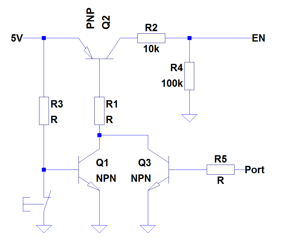

Hallo
Ich habe folgendes Problem:
1x Schaltkontakt NC nach GND (im normalen Zustand vonm Eingang nach GND
durchgang, im gedrückten Zustand "offen")
1x Spannungswandler mit EN Eingang (2.7-4.2 to 3.3V)
1x STM32 Ausgang
Ich möchte nun mit dem Schaltkontakt den Spannunswandler einschalten,
hierzu würde ich den EN Eingang per Pullup an 5V hängen
Sobald der uC Strom hat, soll er den Schaltkontakt überbrücken.
So einfach 3.3V an den EN Eingang hängen geht nicht, da ja sonst ein
Kurzschluss nach GND entsteht sobald der Schaltkontakt zurück geht
Meine Idee ist nun ein OR gate zu benutzen z.b. SN74LVC2G
Laut Datenblatt muss ein High-Pegel mindestens 2V sein, bei 3.3V Supply.
Meine Idee ist nun den OR direkt an den Eingang zu hängen (2.7-4.2V) und
dort den input 1 per Pullup and 2.7-4.2V. Im nicht betätigtem Zustand
liegt dann ein 0 am Eingang an. Sobald der Taster gedrückt wird liegt
eine 1 an un der Ausgang ist eins. Der STM32 legt dann den zweiten
Eingang vom OR an 1, somit ist es egal wenn der Taster losgelassen wird.
Sobald der STM32 keine Spannung mehr will, kann er den Eingan
herunterziehen.
Funktioniert das so?

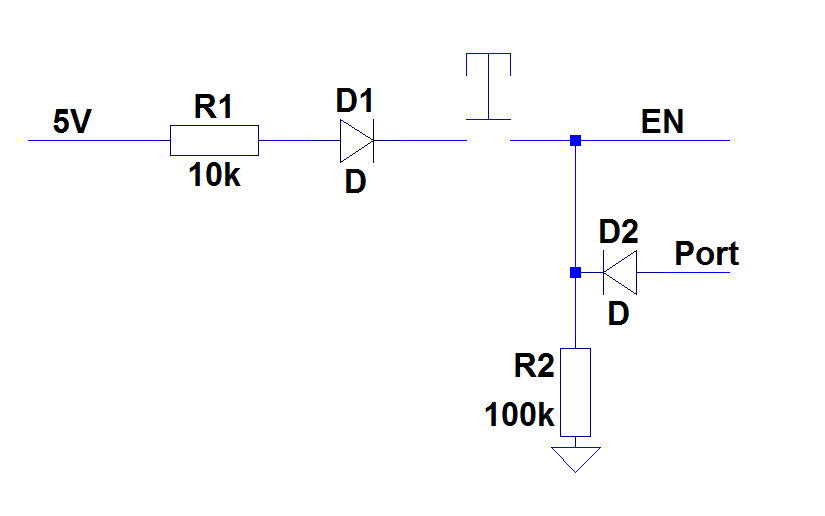

Gast #5362339
Danke für den Schaltplan, nur geht der leider nicht.
Bei mir ist der Taster auf einer Platine (bestehend) verbaut. An die
Platine gehen 4 Adern über ein Kabel, "GND,TASTER,LED,PIEZO". Der Taster
Schaltet somit nach GND.
Und er ist ein Öffner (NC)...
