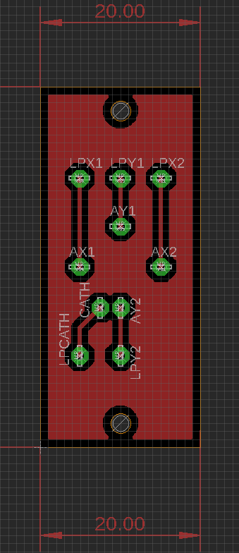

Hallo miteinander,
für meine Abschlussarbeit muss ich gaaanz einfache Platinen zur Aufnahme
von verschiedenen PSD und Laserdioden gestalten.
3 von 5 habe ich bereits gestaltet. Die letzten beiden bereiten mir
jedoch Kopfschmerzen. Ich habe gestern das erste Mal überhaupt mich mit
Eagle und der Platinengestaltung beschäftigt, also bitte ich, wenn ihr
mir helfen könnt und möchtet, das zu berücksichtigen
________________________________________________
Also die erste Problemplatine soll der Aufnahme und elektrischen
Versorgung folgender Laserdiode bzw. des zugehörigen Sockels dienen:
https://www.thorlabs.com/thorproduct...tnumber=L635P5
https://www.thorlabs.com/thorproduct...tnumber=S7060R
Ich weiß, dass Eagle in den Bibliotheken unter Solpads Lötpads zur
Verfügung hat. Der kleinste verfügbare Bohrungsdurchmesser ist bei mir
1mm.
Mit diesem Pad habe ich bei den bereits erstellten Platinen ohne
Probleme arbeiten können.
Bei der Platine für die Laserdiode fallen diese Pads aber relativ zum
Footprint der Diode zu groß aus. Wenn ich sie im Halbkreis wie die Pins
der Diode anordne kollidieren die Pads.
Unter Wirepads habe ich Pads mit 0,8er Bohrung gefunden, aber auch dort
kollidieren diese.
Gibt es schönere Lösungen ?
Kollisionen in Bildern:
Die zweite Platine soll folgende PSD aufnehmen, die an der Oberfläche
der Platine befestigt werden soll:
Wie kriege ich diese funktional an die Platine? Die Signale sollen über
an die Platine angelöteten Kabel abgeführt werden. I
Also nach folgendem Schema einer anderen PSD, die Pins verfügt:
Viele Grüße und Dankeschön fürs Lesen.

#5361743
Naja. Du bist auf dem Holzweg. Für ein neues Bauteil muss man im
BIBLIOTHEKSeditor ein neues Package anlegen. Dort kann man dann auch
beliebige Bohrungen und SMD-Pads anlegen. Du hast nur ein paar fertige
Pads im Layout platziert. So macht man das nicht, u.a. weil es viel zu
unflexible ist.
RTFM.
#5361754
Habe mich doch kürzlich genau über diese Vorgehensweise unser
Studierenden im Thread "Erfahrungen mit KiCAD von Eagle-Wechslern"
ausgeheult ;-)
@Pieee,
mit dem Fantastischen Manual meint Falk die Handbücher von Eagle.
Da steht genau drin (mit Beispiel), wie man so ein Package oder am
besten gleich ein ganzes Bauteil erstellt.
Muss man nur noch lesen. Geht genau so gut, wie wenn du hier was liest.
Nur warum soll sich hier jemand eine Beschreibung ausdenken, wenn die
bei der Eagle-Doku schon mit dabei ist...
<edit> Falls dann noch Fragen zu irgendwelchen Details auftauchen,
kannst du die natürlich gerne hier stellen.
Bei der einfachen Diode mit den drei Beinen könntest du da bestimmt noch
was hin pfuschen. z.B. Vias nehmen und den Bohrdurchmesser einstellen,
dann die Teile werden die automatisch kleiner.
Bei dem PSD im SMD Gehäuse hört der Spaß dann aber auf.
OP #5361800
Danke für eure Antworten.
Vias habe ich auch gesehen, doch eben ausgeschlossen, da ihr Zweck ein
anderer ist.
Ist die BEISPIEL.png denn auch "falsch" bzw. ein Ergebnis des Holzweges?
Das Board dort ist für eine andere PSD gedacht, die mit PINS bestückt
ist. Dafür habe ich einfach auf die vorhandenen SOlPADS zurückgegriffen.

OP #5362052
SOLPADS=SOLPAD.lbr
dort sind solderpads abgelegt. mit den habe ich meine Platinen
gestaltet..
für die problemplatine habe ich jetzt einfach eine eigene bibliothek
erzeugt, die solpad.lbr dort reinkopiert, mir ein solderpad rausgepickt
und die dimension des entsprechenden Package angepasst und alles unter
neuem namen abgespeichert. passt soweit. wenn ich das okay meines
betreuers morgen hab, hat es sich auch erledigt.

OP #5362614
Pfusch Herr Schlau Schlau?
Bauteile in neue Bibliothek kopieren
Wenn Sie neue Bauteile definieren, dann sollten Sie immer von
bestehenden
ausgehen. Damit verringern Sie den Aufwand und können sich an den
Größenverhältnissen bisheriger Bauteile orientieren. In diesem Fall
wollen wir
zuerst zwei Bauteile (Devices) aus einer vorhandenen Bibliothek in die
neue
kopieren und diese dann als Basis für das neue Bauteil verwenden.
http://www.et-inf.fho-emden.de/~cadlab/docu/tutorial_eagle5.pdf
S.44
#5362635
Na ja,
für das PSD hätte ich da eher was genommen, das das Package "MO003-10",
"SO10" oder was Ähnliches aus der Bibliothek "ref-packages.lbr"
verwendet. Kopiert und angepasst, oder nur das Package benutzt und ein
eigenes Symbol gezeichnet. Für die 3-Pin Teile vielleicht was mit TO52A
aus der gleichen Bibliothek.
Das scheint mir persönlich eher dem Gedanken zu entsprechen, den die
Ersteller des Eagle Tutorials hatten. Bauteile aus einzelnen Pins
zusammen zu flicken, also gar kein Bauteil zu haben, wenn ich das
richtig verstanden habe, empfinde ich eben als Murks.
