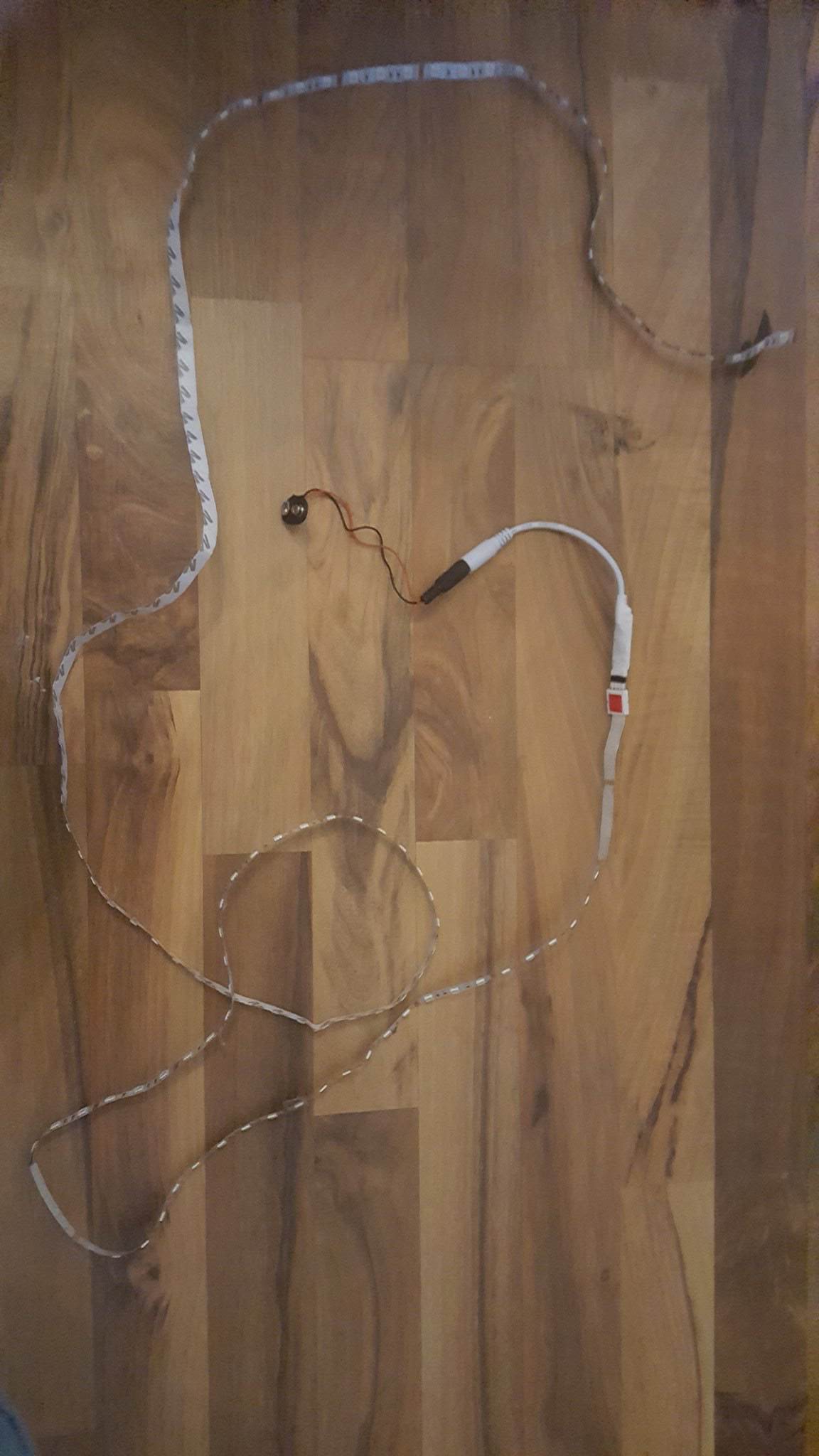

versuche mal mein problem kurz zu schildern:)
hab einen led stripe momentan 2 meter wäre aber mit 1 meter auch
einverstanden
Ziel : led stripe soll rot blinken ( bereits gelöst mit controller) ,so
hell wie möglich sein und so lang wie möglich leuchten( am liebsten 8
stunden,aber glaub wird eher unwahrscheinlich)
problem: da ich mir so einen controller gekauft habe hab ich folgendes
problem,dass ich nicht unter 4 ampere bleiben muss
led stripe benötigt 12 bis 24 volt,soll mobil gemacht werden damit ich
es fürs hobby mitnehmen kann
batterien sollen wiederaufladbar sein,da es sich fürs hobby mehr lohnt
die aufzuladen als ständig neue zu kaufen,sodass ich eine batterie zb .
für mehrere projekte im jahr einfach benutzen kann
led stripe verbraucht bei einem meter 8,64 W /m
habe bereits eine 9 v lilon batterie (ladegerät vorhanden) mit 500 mah
Idee: reihenschaltung mit 2x 9 v batterien( 500 mah) und 1 mono d
batterie oder ganz normale kleine batterien in einer 3er halterung
Frage: wie berechnet sich die volt zahl (spannung nennt man das
oder?),da ja die mah Werte zusammengerechnet werden
2. frage: wie würde ich die mono d batterie anschließen ? (solche clips
wie bei den halterungen gibt es ja nicht (aufjedenfall nichts dazu
gefunden)...
folgende seite fand ich ganz hilfreich
:https://www.akkuline.de/Rechner/akku-betriebsdauer-berechnen.aspx
danke für die Hilfe ;)

von Jörg R. (solar77)
Nell schrieb:
> Ziel : led stripe soll rot blinken...
Ich hätte einen Ledstreifen mit roten Leds gekauft, kein RGB Band.
Der Controller verträgt bis 24 Volt. Dein Led-Band ist für 12 Volt
ausgelegt. Das passt. Eine höhere Spannung als 12 Volt (max. 24V)
schadet dem Controller nicht, dem Led-Band schon.
Ich würde die Schaltung mit 12 Volt versorgen. Dimmen, und damit Strom
sparen, kannst Du über den Controller.
Das von dir verlinkte Band besteht aus 5050 RGB-Leds, 60 Stück/m. Eine
Led nimmt je Farbe 20mA auf, also 60mA wenn alle 3 Leuchten. Jeweils 3
Leds sind in Serie geschaltet, also jeweils rot mit rot, grün mit grün
und blau mit blau. Dazu jeweils ein Vorwiderstand je Farbe.
1 Meter von dem Band wird ca. 43 Watt aufnehem, alle Leds an,
Leuchtfarbe weiß. Strom ca. 3,6 A. Wenn nur Rot leuchtet, und das bei
z.B. 50 % Helligkeit sind es ca. 7 Watt. Strom ca. 600mA. Für 8 Stunden
Betrieb brauchts Du einen Akku mit ca. 5 Ah. Realistisch müsste der Akku
größer ausgelegt werden. Wie gesagt, grob geschätzt und mit 12 Volt
versorgt.
Weniger Kapazität bedeutet kürzere Laufzeit oder dunkler.
Was bedeutet denn mobil? Darf es etwas wiegen oder muss es in die
Hemdtasche passen?

von Alex G. (dragongamer)
Wie wärs mit 3x 18650er Akkus?
Gibt Ladegeräte dafür, haben massig Kapazität (wenn man aus
verlässlicher Quelle und nicht direkt aus China kauft) und die Spannung
wird im laufe der Entladekurve zwischen 12.3v und etwa 10V schwanken.
Wäre jedenfalls die einfachste Lösung (und günstiger als 12V
powerbanks)...

Schön dass ich nicht der einzige bin der sich hauptsächlich deswegen mit
dem ganzen Mikrocontroler Thema beschäftigt :)
Persönlich hab ich dafür besgate Li Ionen Zellen liebgewonnen.
Das Optimale sind dann 4 davon mit einem BMS (das erleichtert das Laden
und macht es sicherer).
Geht auch mit 4 Zellen, einem BMS
https://www.ebay.de/itm/4S-30A-14-8V-Li-ion-Lithium-18650-Battery-BMS-Packs-PCB-Protection-Board-Balance/142340264617?hash=item21242412a9:g:gJ4AAOSwc-tY547s
Und einem Step-Down wandler für 12V:
https://www.ebay.de/itm/XL4015-Step-Down-36V-5A-Spannungsregler-DC-DC-Arduino-Wandler-UBEC-SBEC-BEC/253093550858?hash=item3aed8d1b0a:g:F70AAOSw3s1aD1-j
Für LEDs reicht aber auch sowas:
https://www.ebay.de/itm/LM2596S-step-down-DC-Wandler-Schaltregler-Netzteil-Wandler-Konverter-3-3V-5V-12V/232272809465?ssPageName=STRK%3AMEBIDX%3AIT&var=531516606038&_trksid=p2057872.m2749.l2649
