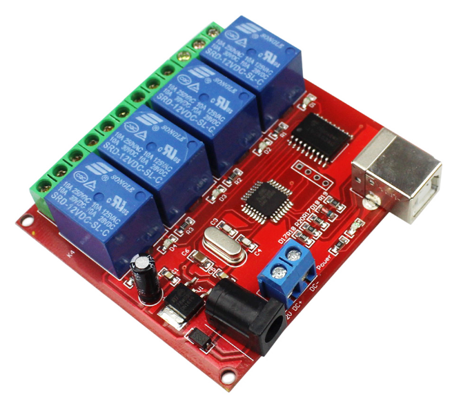

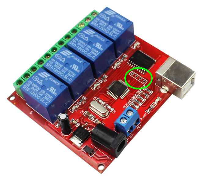

für ein Projekt möchte ich ein Relaismodul mit 4-Kanälen steuern. Ich
habe mir mal so ein einfaches Relaisboard besorgt, siehe Bild.
Jetzt suche ich dazu ein PC-Tool (für Windows), mit dem ich das Board

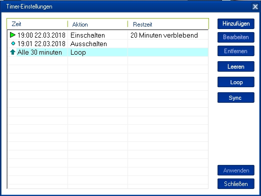

Ich benutze für andere Dinge diese Stromleisten von Gembird Energenie
EG-PM2 in der USB-Version. Dazu gibt es so ein Tool (der sog. "Power
Manager"), das für meine Zwecke eigentlich ideal ist und die oben
genannten Punkte bietet (habe davon ein Bild angehängt). Weil für mein
neues Projekt aber kein Platz ist für diese große Leiste möchte ich das
USB-Relaisboard mit einem geeigneten Tool verwenden.

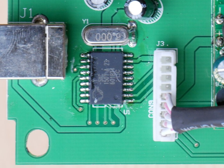

Im Netz habe ich lange gesucht und noch nichts Passendes gefunden. Der
Gembird Power Manager wäre ja ideal, läuft aber eben nicht mit dem
Relaisboard. BTW frage ich mich, wie die Software das erkennt, was da am
PC hängt? Ist das vom Hersteller im ROM des Boards abgelegt?

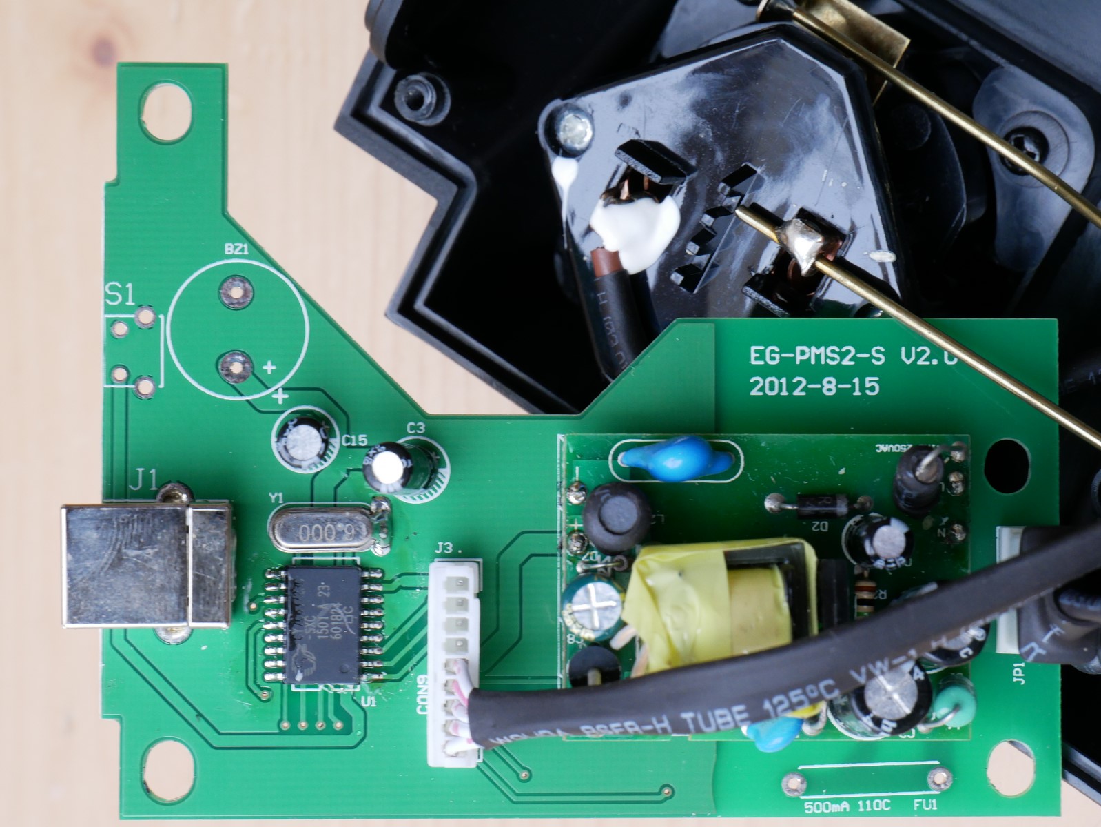

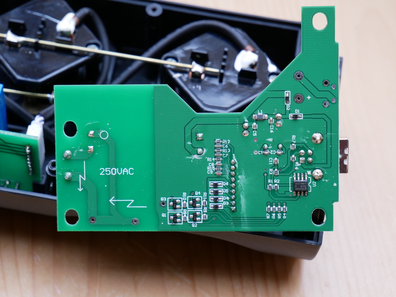

von Frank L. (hermastersvoice)
vielleicht doch die Gembird Leiste verwenden? Also nicht die gesamte
Leiste sondern nur die Platine die da drin steckt. Dann könntest du auch
den Powermanager verwenden und müsstest nicht nach anderen
Softwarelösungen fürs Chinabrett suchen.

von Robert G. (robbor)
Ja, die Idee kam mir auch schon und ich habe eine Leiste hier schon eine
Weile auseinander geschraubt vor mir liegen.
Das Board mit dem USB-Anschluss wird über einen 230V-Transformator mit
5V versorgt. Das lässt sich umbauen und ist nur etwas Arbeit.
Das Board mit den 4 Relais der Leiste passt aber schon nicht mehr: zu
groß. Aber da könnte ich ggf. auch andere Relais verwenden.
Nur sehe ich es nicht ganz ein, für dieses eine simple Board zur
Relaissteuerung ca. 35,- Euro für die gesamte Leiste zu bezahlen + 4
Relais und den Umbau. Wäre das eine einmalige Sache, würde ich das
machen. Weil ich aber einige mehr brauche, wird mir das in der Summe zu
viel.

von Christopher J. (christopher_j23)
Ja, so wie es aussieht handelt es sich bei dem Relay-Board ziemlich
genau um dieses hier:
https://www.aliexpress.com/item/4-channel-DC-12V-computer-USB-control-switch-drive-relay-module-PC-intelligent-controller-4-way/32806651106.html
Auf den Bildern vom Ali ist zu erkennen, dass da ein ATMega8 auf der
Platine sitzt. Dem müsstest du vermutlich eine eigene Firmware
verpassen, weil ich mal davon ausgehe, dass die aktuelle Firmware das
nicht kann. Mangels RTC wird das ganze Vorhaben aber sowieso eher mäßig
von Erfolg gekrönt sein, weil das Teil selbst einfach keine genaue
Zeitquelle hat. Außerdem setzt es natürlich voraus, dass du den ATMega8
umprogrammieren kannst, wovon ich jetzt mal spontan nicht ausgehe.
Rufus Τ. F. schrieb:
> Robert G. schrieb:
>> Was ich oben im Eingangspost vergessen habe zu schreiben ist, dass die
>> Relais auch getrennt vom Rechner die Schaltvorgänge ausführen müssen
> Dabei hilft dann aber gar keine Windows-Software, sondern das ist etwas,
> was Deine Relaisplatine selbst können müsste, d.h. der darauf verbaute
> Microcontroller müsste das übernehmen.
Das habe ich mir gedacht, ist logisch. Aber das Board soll seine
Einstellungen behalten, auch wenn das Teil nicht am PC hängt, solange es
Strom bekommt (s.u.).
> Gibt es denn eine Dokumentation dieser Relaisplatine?
Nein, natürlich nicht bei der Chinaware. Ich habe darauf vertraut, dass
die Aussage des Verkäufers stimmt, siehe 6. Zitat:
"1. Onboard square USB interface, stable connection
2. Use imported high-performance USB control chip
3. Using a dedicated relay driver chip ULN2803, the relay work more
stable
4. Use genuine pine music relay
5. Military grade PCB board production
6. Board power outlet and terminal, two access power mode convenient and
flexible. After connecting the power, even if the computer shut down or
USB from the computer pull out, the relay can also maintain the set
state."
Christopher J. schrieb:
Da hast Du spontan Recht mit dem Umprogrammieren!
RTC hat die Gembird-Leiste auch nicht, so wie ich das sehe. Sie läuft
dann mit einer Abweichung von ein paar Sek./Monat, was ok für den Zweck
ist.
elw2 schrieb:
> Servus :)
> Warum kaufst du dir nicht einfach ne kleine sps, zum Beispiel ne Logo.
> Die 8er hat sogar nen webserver ;)
Die ist ein paar Nummern zu groß für das Projekt und eher
unverhältnismäßig. Aber vielen Dank!
von Salumiere (Gast)
> state."
Der Chinamann hat wohl nichts falsch beschrieben: auch wenn der PC sich
verabschiedet (SW Fehler oder Stromausfall), sollten die Relais ihren
Schaltzustand (en: state) beibehalten.
Von autarker Zeitsteuerung steht da kein Hauch eines Kommas.
(Wer lesen kann... usw.)
> Dann übersetz' Dir den sechsten Satz nochmal richtig.
> Da steht nur, daß das Relais an bzw. aus bleibt, wenn es vor dem
> Abschalten des PCs an oder aus war und die Stromvervorgung der
> Relaisplatine nicht abgeschaltet wird.
> Mehr nicht.
Danke, das wird stimmen. Da wird meine Hoffnung das korrekte Verständnis
des Textes überlagert haben. Oder anders: ich habe gelesen, was ich
lesen wollte. ;-)
Wenn ich das jetzt mal alles zusammenfasse, kann ich mit diesem
Relaisboard so nichts anfangen (für meinen Zweck): die Firmware müsste
dafür richtig programmiert sein, das Teil sollte idealerweise
RTC-Funktionalität haben und die Zeitparameter speichern können.
Tja, was nun? Und wo liegt der Unterschied zu dieser Gembird-Platine?
Ok, die kennt ihr jetzt vermutlich nicht. Die sieht aber noch einiges
primitiver aus als die Bestückung der Ali-Platine. Macht den Unterschied
nur die FW?
Oder mal anders gefragt: was würdet ihr machen, um die Aufgabenstellung
zu lösen und das (in kleineren Abmessungen) zu erreichen, was die
Gembird-Leiste kann?
> lesen wollte. ;-)
Einsicht ist die beste Sicht. :-)
Ja.
> nur die FW?
Mit grosser Wahrscheinlichkeit ja. Da könnte durchaus auch ein
unscheinbarer kleiner uC mit on-chip RTC drauf sein oder der uC führt
die Tageszeit mit der Netzfrequenz 50Hz wie eine Backofenuhr.
RasPi + RTC-hat könnte diese Chinarelaisplatine Steuern. Voraussetzung:
Steuerprotokoll bekannt oder reveng. Auf Raspbian ist Standardmässig
cron dabei.
Wie Du siehst bist schnell bei Materialkosten wie das Gembird Produkt,
hast aber noch viel Aufwand dazu.
Ein Bluepill-STM32f103 + ULN2803 + 4 Relais (gleich mit 4kV
isolationsspannung) könnte auch als Basis dienen; benötigt dann aber
selbstggemachte Platine, selbstgemachte FW UND selbstgemachte
ParametrierSW auf den PC.
Hier sind Bilder vom USB-Board des Gembird Energenie EG-PM2 USB (Vorder-
und Rückseite). Falls das generell oder für andere (die per Suche auf
diesen Thread stoßen) später von Interesse sein kann.
von Stefan F. (Gast)
Keine Sicherung in der 230V Leitung, kein Überspannungsschutz am USB
Port, ein Netzteil mit fragwürdiger Einfachheit...
Das Ding macht Angst.
Wenn das Gerät eine RTC enthält, wo ist dann der Akku bzw. die Batterie?

von Toxic (Gast)
Stefan U. schrieb:
>> woran sieht man, das diese Relais NICHT für Netzspannung geeignet sind?!
> An der Angabe zur Isolationsspannung im Datenblatt zusammen mit dem
> Wissen, dass in Deutschland mindestens 4000V gefordert sind.
Spielt eh keine Rolle,da die Platine wahrscheinlich auch mit einem
chinesischen Ebay-USB-Powersupply betrieben wird,wo zwischen Primaer-
und Sekundaerseite nur 0.5mm Leiterbahnabstand vorhanden sind und man
beim Uebertrager auf eine "richtige" Isolation zwischen
Sekundaerwicklung und Primaerwicklung verzichtet hat ?
https://youtu.be/bNoGCdX1IdQ?t=381
Im Netzteil ist eine Sicherung zu erkennen (oben rechts auf der Platine,
stehendes Bauteil im Schrumpfschlauch, darüber der Bestückungsdruck
"250VAC").
Ob der Rest eine Sicherung hat, kann man nicht beurteilen, dazu fehlt
das Bild der Platine mit den Relais drauf, die man im Hintergrund des
zweiten Bildes erahnen kann.
Die nicht beschaltete Stiftleiste könnte ein ISP Anschluss sein, somit
kann man seine eigene Software drauf laden. Ich dachte, das hatte der TO
ohnehin vor.
> ohnehin vor.
Du sprichst vom Ali-Relaisboard? Ich sehe da keine unbeschaltete
Stiftleiste.
Fürs Gembird-Board habe ich ja die SW bereits.
Mal eine andere Frage. Beim Gembird-Board ist der JST-9-Pin-Stecker mit
5 Anschlüssen belegt. Vier davon gehen an die Erregeranschlüsse der 4
Relais auf dem Relaisboard in der Stromleiste, der 5. Anschluss liegt an
5v VCC und wird über eine Leiterbahn an die zweiten Erregerpins der 4
Relais geführt.
Für mich mit meiner laienhaften Sichtweise sieht das so aus, als ob auf
dem USB-Board mit Atmega die Anschlüsse des JST-Steckers falsch sitzen,
wenn man sich das Platinenlayout anschaut. Kann man das anhand des
Bildes beurteilen?
von adlerauge (Gast)
> Stiftleiste.
kwT
Das Board mit dem JST-Stecker hat keinen AVR. Der IC der da drauf sitzt
ist von Cypress, zumindest dem Logo nach zu urteilen. Das würde auch
Sinn machen, weil Cypress relativ groß in USB-Interface-ICs ist und die
haben dann zumeist noch einen kleinen 8051-Prozessor mit an Board, der
für das Schalten von ein paar Relais allemal ausreichend ist. Es könnte
natürlich auch ein chinesischer Nachbau sein. Das mit den Anschlüssen
passt aber. Wenn du auf dem Bild von der Unterseite schaust, dann siehst
du, das die Leiterbahnen vom Controller über vier Vias, über die
Widerstände R4-R7 zu den Transistoren gehen (Q1-Q4), welche dann die
Relais schalten.

von USB 4.0 (Gast)
> Platine sitzt.
.. und keine USB2UART-Chip => Software USB!
Habe den Versuch, externe Relais mit dem USB-Board vom Gembird Energenie
EG-PM2 zu schalten, erfolgreich abgeschlossen.
230V-Trafo ausgelötet, neue Pins und Kabel rein, 2 einfache 5V-Relais an
den Trigger-Pins mit den Pins vom Stecker des Boards verbunden, alles
mit 5V versorgt, dann noch die Zeiten im "Power Manager" programmiert
und: läuft und klickert wie es soll! :-D
