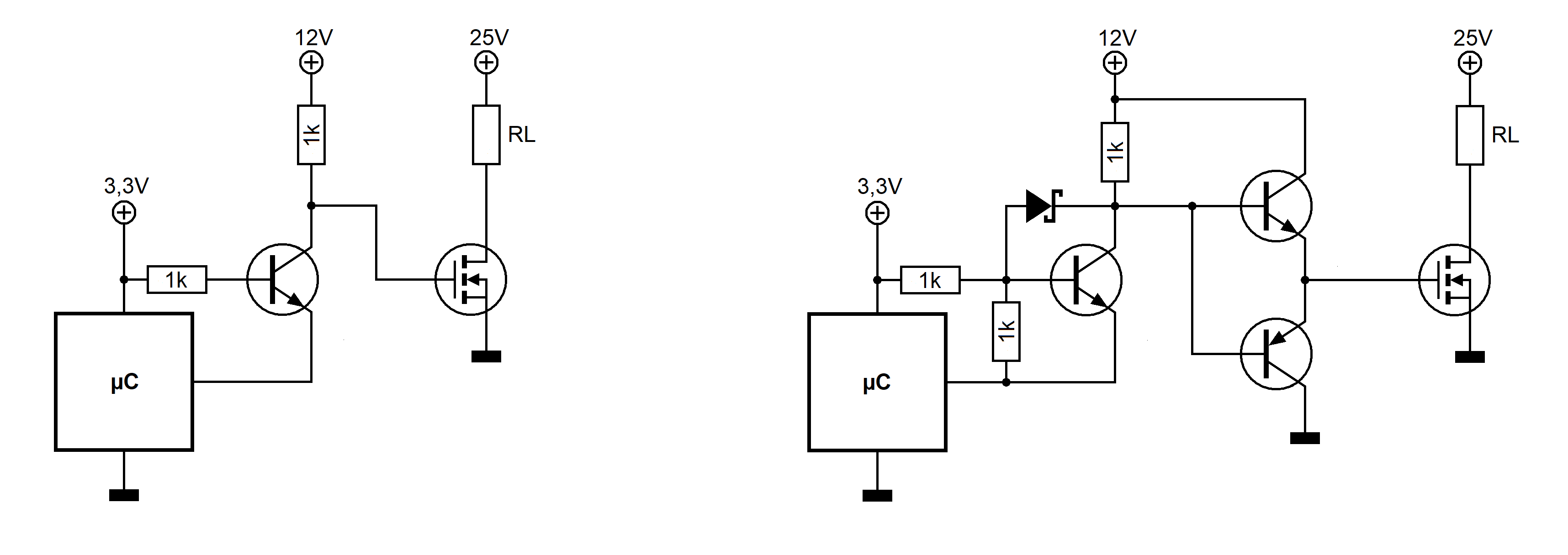

Nabend...entweder ich komme gerade nicht drauf, oder das geht wirklich
nicht...
Aber kann man mit einem NPN Transistor einen N Mosfet sauber
durchschalten ohne das das ganze Invertierend wird?
Ich möchte mit 3.3V eine Last mit 24V schalten. Klar könnte man ein
Mosfet mit einem sehr kleinen UGS(th) nehmen - aber mich würde das
einfach mal interessieren obs so nicht auch geht?

Das gate vom n-Mosfet muss ja auf Masse gezogen werden durch einen
hochohmigen Widerstand - damit dieser nicht leitet. Wenn jetzt der Logik
Ausgang der schaltung von 0V auf 3.3V springt reicht diese Spannung eben
nicht für einen einfachen Mosfet der eine UGS(th) spannung von sagen wir
mal 4V hat.
Der NPN Würde da zwar schalten, hat aber verluste, und wenn ich eine
Last welche 24V und 12A hat damit schalte, wird selbst der größte
Transistor recht warm :-/ Das wollte ich eben vermeiden.
Aber wenn der NPN Schaltet, schaltet er doch auch nur die Masse richtung
den 24V frei, das heißt das wenn der Transistor nicht schaltet, liegt am
Collektor die 24V an - der N Mosfet würde da voll durchsteuern.
Das meinte ich mit der Invertierung :-/
Entschuldigung das ich mich da etwas unklar ausgedrückt habe, hoffe das
reicht so wie ich das jetzt hier geschildert habe?

Das ist nur die halbe Wahrheit. In der Praxis ist es so: ein N-Kanal
Mosfet schaltet dann durch, wenn sein Gate positiver wird als seine
Source. Und ein NPN Transistor schaltet dann durch, wenn seine Basis
positiver wird als sein Emitter.
Beim P-Kanal Mosfet und beim PNP Transistor ist es dann so, dass die
durchschalten, wenn das Gate (die Basis) negativer wird als die Source
(der Emitter).
Wenn du dir das mal vergegenwärtigst, dann wird die die Funktion von
Transistorschaltungen viel leichter klar...
Das gilt (wie man mit den beiden vorigen Regeln leicht einsieht) nur
dann, wenn die Source auch auf Masse hängt. Denn dann ist das Gate
eben nicht positiver als die Source und der N-Kanal-FET sperrt.
Für eine Diskussion deiner Prosa wäre also ein Schaltplan zwingend
nötig. Denn Schaltpläne sind für Elektroniker schlicht das
sprachübergreifende Kommunikationsmittel der Wahl.

Gast #5363103
Ich interpretiere das mal so, daß Du einen nicht invertierenden
Ein-Transistor-Mosfettreiber suchst. Da steht halt nicht viel Strom zur
Verfügung, um das Gate umzuladen. Ein paar Teile mehr, und es wird eine
rasante Sache. Die Schottkydiode ermöglicht Einschaltzeiten des Mosfet
von unter einer µS. Kann man aber auch weglassen.

Gast #5363863
Hirnschaden, H. schrieb im Beitrag #5363414:
> Such mal nach Pegelwandler.
Den konnte er fast 8 Stunden vor Deinem Post schon gefunden haben. Meine
Schaltung ist nämlich auch ein Pegelwandler.
Dein Name ist Programm, oder?
