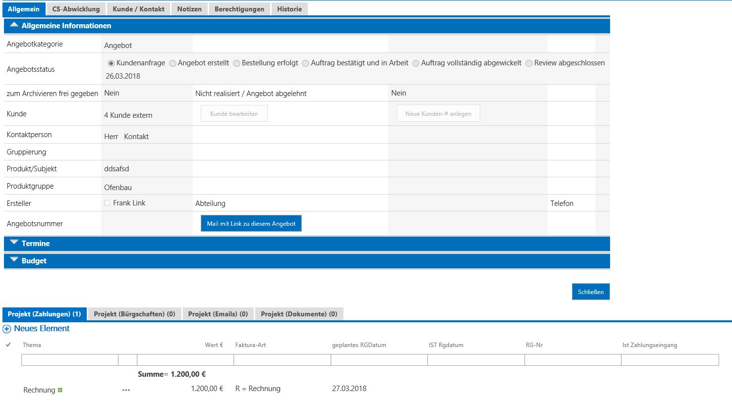

jetzt habe ich es verstanden.
Ja geht, Du kannst das Ganze über zwei Listen händeln.
Die eine Liste "Projekte" und die andere Liste ProjektAnforderungen.
Dabei ist die Liste "Projektanforderungen" eine Sekundärliste zu
Projekt.
Auf die Liste ProjektAnforderungen kannst Du jetzt entsprechende Views
mit Sortierungen und Berechnungen formulieren. Die im Projekt als
Sekundärreiter angezeigt werden können.
Dabei must Du nur eine Eigenart von SharePoint berücksichtigen,
SharePoint kennt keinen klassischen SQL-Join, d.h. Du kannst die beiden
Listen in einem View nicht direkt miteinander verbinden. Du bist leider
gezwungen bestimmte Inhalte aus dem Projekt mit in die Liste
ProjektAnforderungen aufzunehmen wen Du sie in einer Auswertung
benötigst.
Bei uns sieht das so aus (s.Bild)
