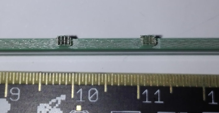

Leiterplattenbruchkante Perforationsbohrung vs. Ritzen
Gast #5362472
eventuell könnt ihr mir ja weiterhelfen.
Ich habe aktuell das Problem, dass ich eine Layout im Nutzen zum
auseinanderbrechen bestellen möchte.
Jetzt ist allerdings die Frage welche Methode die Sinnvollere im Bezug
auf die Sauberkeit der Bruchkante ist.
Es steht zur Wahl eine Ritzung vorzunehmen oder Perforationsbohrungen
machen zu lassen.
Habt ihr Erfahrung mit der Ritzung?
Ich selbst habe bereits an anderer Stelle die Perforationsbohrung
genutzt, fande allerdings das Ergebnis nicht überragend, da die
Bruchstelle doch ein wenig ausfranst.

Kommerziell kommt keiner auf die Idee, da was zu brechen – das
riskiert immer Haarrisse in der Platine.  Dort wird gesägt, auch
wenn man vorher eine V-Ritzung gemacht hat.
Privat hängt es davon ab, wie das gemacht wird.  Wenn ich bei
Eurocircuits einen selbst zusammengestellten Nutzen bestelle, dann
platzieren sie da selbst die Trennstege und platzieren Bohrungen
daran, das bricht allemal sauberer als eine Ritzung (zumal man es
problemlos mit dem Seitenschneider durchknipsen kann).  Ein kleiner
Grat bleibt natürlich, wenn der stört, muss man den mit Schleifpapier
verschleifen.
Wenn andere aber das nicht mit derart feinen Bohrungen anbieten, kann
Ritzen die bessere Wahl sein.
Sägen statt brechen wäre natürlich allemal weniger Stress fürs Material,
falls man selbst eine kleine Diamantsäge hat.
Anbei ein (leider nur Handy-)Foto, wie so eine Bruchkante bei deren
angebohrten Stegen aussieht.  Das ist natürlich die Seite am Rahmen
des Nutzens, die stehengeblieben ist.  Die Gegenseite ist deutlich
flacher.
