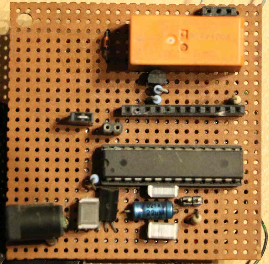

Hallo ich habe mir vor etwa 8 Jahren ein eigenes Paketfach gebaut.
Ein ATMEGA8, Türöffner, Relais, Magentkontakt, LED und Tastenfeld,
Transistor und ein paar Widerständen ein Paketfach gebaut.
Die Programmierung habe ich damlas noch mit Assembler gemacht.
* Wer hat sowas auch schon selber gebaut?
* Hat jemand interesse an so einem Paketfach?
* Gibt es schon andere (elektronische) Selbstbaulösungen?
Jetzt ist es zum ersten mal ausgefallen und ich musste mich mit meinem
Provisorum noch mal beschäftigen. Es war ein Transistor gestorben. Jetzt
läuft es erst mal wieder.
Ich möchte jetzt eine Zweiter Version bauen damit ich im Notfall einfach
die Platine austausche und dann zeit habe den Fehler zu suchen.
Es gibt da zwei Möglichkeiten:
1) ich baue das selbe "Provisorium" nochmal
2) Ich baue endlich die Version die ich immer haben wollte

Also habe ich mir was selber gebaut. Einfach im Carport eine Pakettür
mit Paketfach gebaut. Tastenfeld und meine Elektronik.
Die PIN-Engabe wird mit * gestartet und mit # beendet. Die PIN sind 3
oder fünf Stellen lang.
Generell gibt es drei verschiedene PINs.
Default-PIN öffnet das Paketfach solange noch kein Paket eingelegt
wurde.
Zusteller-PIN öfnet das Paketfach auch wenn schon Pakete abgelegt
wurden.
Master-PIN öffnet das Paketfach zur Paketentnahme und schaltet die
Default-PIN wieder zur einmaligen Paketfachöffnung frei.
Die verschiedenen Paketzusteller haben alle eine eigene PIN bekommen.

Also für den Neubau hatte ich z.B. an einem Raspberry Pi 2B gedacht den
ich hier noch herumliegen habe. Dazu noch eine Platine mit Relais für
den Türöffner, Steckleiste für Tastenfeld und LED als Eingabebestätigung
unf Fehlermeldung.

Wenn Du das vor 8 Jahren mit Assembler selbst gebaut hast, verdient das
bestimmt Respekt.
Ich denke aber mit den heutigen Mitteln kannst Du das hier nicht an den
Mann bringen.
Mit Arduino &Co ist sowas doch schnell realisiert, dafür muss man nicht
mal mehr was von Elektronik verstehen. Ausserdem ist der Rasperry für
sowas totaler Overkill (ohne die von Dir genannten Zusatzfeatures).
von Ingo F. (ingof)
Philipp G. schrieb:
> ...mit den heutigen Mitteln kannst Du das hier nicht an den Mann bringen.
Das ist ja nicht der wirkliche Sinn des Treads. Notfalls liegen die
ATMEGA8 hier gerne auch noch weiter ungenutzt herum..
Der Raspi war nur der erste Gendanke.
  1) Liegt hier noch gelangweilt herum...
  2) Hat Ethernet für die "neuen" Features...
Würde gerne wissen was Ihr für eine Neuentwicklung nehmen würdet.
Oder gibt es soetwas schon irgendwo für 1,50 € inkl Versand? ;-)

von Ingo F. (ingof)
Sebastian S. schrieb:
> Ich würde empfehlen, die alte Lösung zu reparieren!
Das ist schon lange passiert. Läuft wieder. Der Transistor der das
Relais ansteuert ist etwas gestorben. Der verstärkungsfaktor lag laut
Transistortest im Multimeter bei 60. Das reichte nicht mehr aus um das
Relais zuverlässig zu schalten
Auf jeden Fall muss ich das Layout nochmal überarbeiten :-D
(Nein, die Unterseite zeig ich nicht)
Allerdings wollte ich ja von Anfang an die Möglichkeit die PIN-Eingaben
mitzuloggen und mir eine Mail zu schicken. ALso z.B. "DHL hat Paket
geliefert".
von *.* (Gast)
Vielleicht solltest Du die Schaltung nicht gerade ins Wasser legen ;)
Hat ja alles schon Patina angesetzt.

von Stefan F. (Gast)
Ich sprühe meine Platinen nach Fertigstellung und Test immer mit
"Plastik" Spray (das heißt wirklich so) ein. Das hatte mir mal jemand
geraten, der oft Anlagen im Außenbereich wartet. Es scheint zu helfen,
denn bislang hatte ich keine Einzige Platine als "defekt" zurück
bekommen.

von Ingo F. (ingof)
So, es ist vollbracht....
Ich habe den Arduino Uno mit Ethernet-Shield bestellt.
Das Codeschloss ist auf beliebige Passwörter erweiterbar. Jedes Passwort
hat bei mir 5 Stellen und hat seine eigenen Rechte.
PIN eingabe: *12345#
Das * startet die Eingabe 12345 ist die PIN und # ist die Eingabetaste.
Das Stern löscht alle vorherigen Eingaben und muss nicht immer
eingegeben werden. Nach der # wird auch alles gelöscht und das Paketfach
gestartet.
Bei mir wird erst der Türöffner betätigt. Sobald das Paketfach geöffnet
wurde wird der Türöffner abgeschaltet. Wenn die Berechtigung für Licht
gesetzt wurde geht das Licht für 50 Sekunden an und geht aus sobald das
Paketfach geschlossen wurde.
Für den Türkontakt und das Eingabefeld gibt es einen Alarm.
Das Logging funktioniert über die Serielle Schnittstelle (oder USB). Mit
dem Ethernet kann auch über Netzwerk geloggt werden.
Der Quelltext ist auf github
https://github.com/ingof/CodeLock
