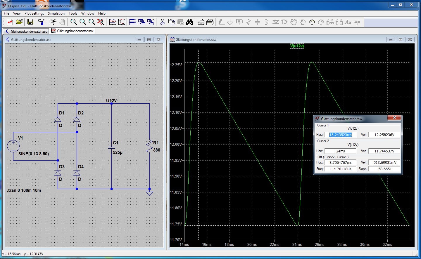

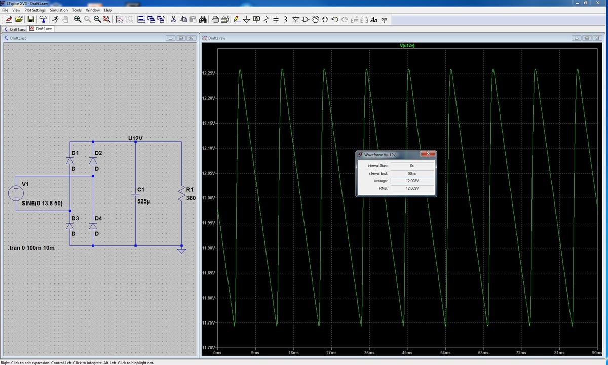

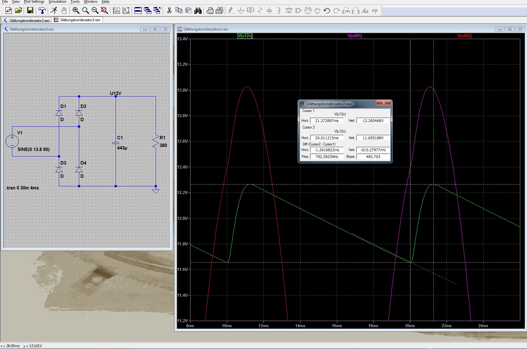

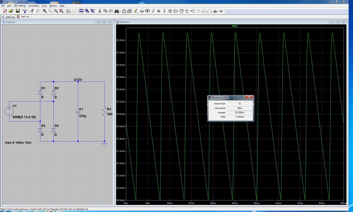

Und wenn man es sich so richtig vesauen will: Nach der Faustregel 1µF/mA sind 31,5µF nötig. ;-) Hallo Arno, so sollten Dozenten auch reagieren. Gut, jedenfalls liegen die 94,8µF total daneben. hinz schrieb: > Klaus R. schrieb: >> 10ms * 31,5mA / 0,6V auf 52,5µF . > > 525µF! Die 525µF passen schon ganz gut. Bei der Simulation war es nicht ganz einfach auf die 12V Effektivwert zu kommen. Der Scheitelwert der Wechselspannung liegt hier bei ca. 13,8V. Der Effektivwert des Stromes beträgt dann auch 31,6mA. Bei einem Wert von 525µF hat die Brummspannung dann einen Spitze-Spitzewert von 514mV. Das passt ja fast genau. Die Kapazität dürfte für einen genaueren Wert etwas kleiner sein. Mit 443µF komme ich auf 600,75mV Spitze-Spitzewert. Dann habe ich aber nur 11,972V Effektivwert bei der Spannung. Unter Entladezeit.jpg habe ich mal den Lade/Entladevorgang genauer untersucht. V(n001) und V(n002) ist der Sinus der Spannungsquelle V1. Erst einmal sieht man deutlich, die Spitze der Ladespannung eilt die des Sinus etwas nach. Das ist aber unerheblich für die Berechnung des Kondensators. Trotz des Nacheilens behalten die Peeks der Ladekurve ihre 10ms. In der einfachen Formel gehen wir ja von 10ms aus. Ich habe den Entladeverlauf gestrichelt bis auf die 10ms verlängert. Bei den 10ms liegt die Entladespannung um einiges tiefer. Zwischen Cusor 2 und Cursor 1 haben wir eine Differenz von 1,26ms. Für diesen Wert passt nun wieder die Brummspannung von 600mV. Es klingt alles etwas verückt, aber so ist es, wenn man es genau nimmt. Zum Glück gibt es Faustformeln oder eben LTspice. mfg Klaus Antwort schreiben |
