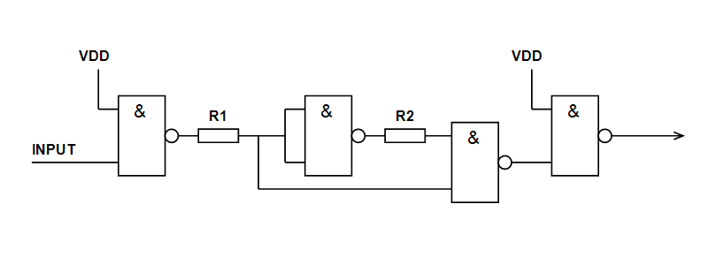

von Georg M. (g_m)
74AHC00
von m.n. (Gast)
Georg M. schrieb:
> 74AHC00
Dann schon eher einen 74HC14, aber auch der ist recht grobschlächtig.
Ein doppeltes Monoflop wie 74HC221 erzeugt mit der einen Häfte die
Verzögerung und mit der 2. Hälfte den Ausgangsimpuls.

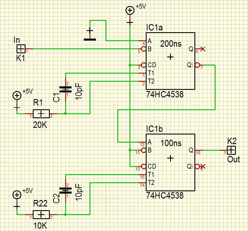

von Jörg R. (solar77)
Georg M. schrieb:
> m.n. schrieb:
>> Georg M. schrieb:
>>> 74AHC00
Mit dieser Lösung hast du keine definierten Zeiten von 200ns bzw. 100ns.
Ich bin mehr bei der Idee von:
Mir kam allerdings der 74HC4538 in den Sinn.
Das erste Monoflop mit 200ns triggert das zweite Monoflop mit 100ns.
Getestet habe ich es nicht;-)

Aber die Berechnung von R1 und R2 für die HC00-Schaltung möchte ich auch
nicht machen wollen. Vermutlich kann man die Schaltung durch leichte
Temperaturänderungen 'abgleichen'.
m.n. schrieb:
> 0,7 x Rext x Cext passt besser ;-)
Stimmt! R*C gilt für den CD4538 aus der 4000er Serie.
Danke;-)
R1 neu 14K3
R22 neu 28K6 (sollte eigentlich R2 heißen)

Ich habe die Schaltung real aufgebaut. Sie funktioniert soweit, aber die
Zeiten passen nicht ganz, die Werte sind zu hoch. Entweder taugen meine
kleinen Kondensatoren nix, oder es liegt am Aufbau/Breadboard. Ob es
auch an dem 74HC4538 liegen könnte muss ich noch testen, evtl. mit einem
eines anderen Herstellers.
Die Schaltung funktioniert auch bei 600khz.
Ich würde die Schaltung noch gern mit dem von m.n. empfohlenen 74HC221
aufbauen.
Screenshots vom Oszi kann ich dann gerne nachreichen, falls Du Interesse
daran hast.

von Axel S. (a-za-z0-9)
Es wird an allen dreien liegen. Der HC4538 hat allein ja schon ein
propagation delay von 25-30ns. Auch stimmt die Formel von 0.7*R*C für
kleine Zeiten nicht mehr. Fairchild nennt im Datenblatt:
T=120/147/185ns (min/typ/max) @ R=1K, C=12pF, 5V, 25°C
(nominal sollten es 8.5ns sein)
Dazu kommen noch parasitäre Kapazitäten. Und alles, was hier an Zeit
oberhalb der RC-Zeitkonstante zu beobachten ist, ist mindestens abhängig
von
a) den Exemplar des HC4538
b) der Betriebsspannung
c) der Temperatur
deine Genauigkeit von +/-15ns halte ich für sehr ambitioniert.

von HildeK (Gast)
Wenn du die Dimensionierung von hier
Jörg R. schrieb:
übernommen hast, vielleicht noch ein Hinweis: 10pF sind sehr kleine
Kondensatoren und schnell mal durch parasitäre Effekte verdoppelt,
gerade auf dem Steckbrett.
Schau im DB nach, welcher kleinst mögliche R zulässig ist und mach
entsprechend die Cs größer. Um einen Abgleich wirst du nicht herum
kommen.
m.n. schrieb:
> Die wird im Grunde genauso arbeiten wie mit 4538. Der ..221 ist
> lediglich nicht nachtriggerbar, was bei einigen Anwendungen sinnvoll
> ist.
Den 4538 kannst du durch entsprechende Beschaltung für Beide Arten
benutzen.
m.n. schrieb:
> Bei kleinen Zeiten bestimmen die Kapazitäten Cin und der Leiterplatte
> das Timing deutlich mit. Ein Abgleich mit Trimmern ist auf jeden Fall
> notwendig.
Das ist auch meine Vermutung. Das Breadboard wird wohl mit der
Hauptgrund sein.
Folgendes Verhalten habe ich festgestellt, für das Erste Monoflop:
- Delaytime: 335 ns
- Entfernen des C > keine Änderung (das sollte so nicht sein)
- Austausch C gegen einen größeren > Delaytime steigt (das wäre korrekt)
> von
Mal sehen ob ich noch einen 74HC4538 eines anderen Herstellers habe
5 Volt aus Labornetzgerät
> c) der Temperatur
20 Grad
So tief bin ich nicht in das DB eingestiegen.
Vielen Dank für die Hinweise;-)
Ich überlege ob es sinnvoll ist die Pins für R & C nach oben zu biegen
(keine Kontaktierung über das Breadboard) und die Bauteile direkt
anzulöten.
