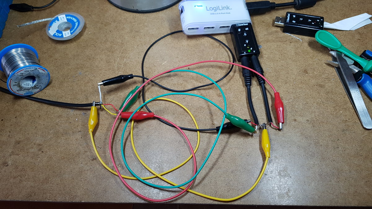

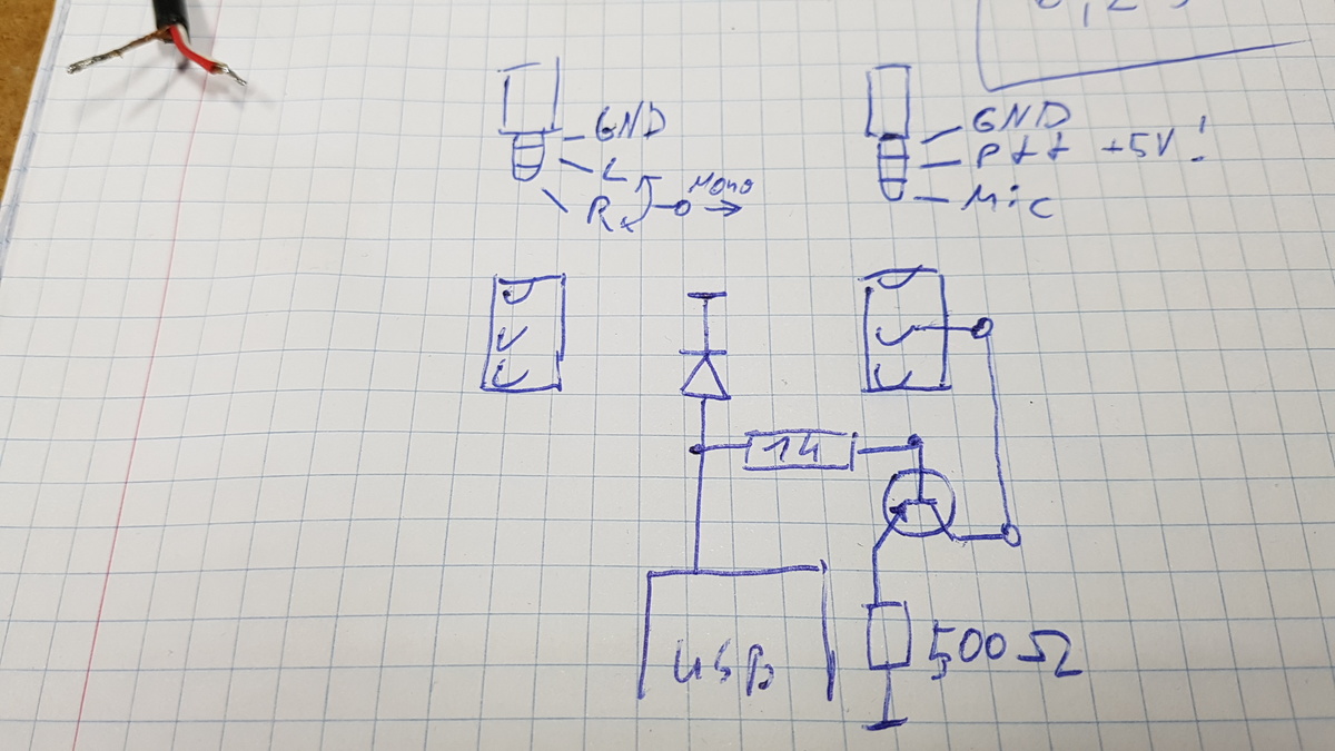

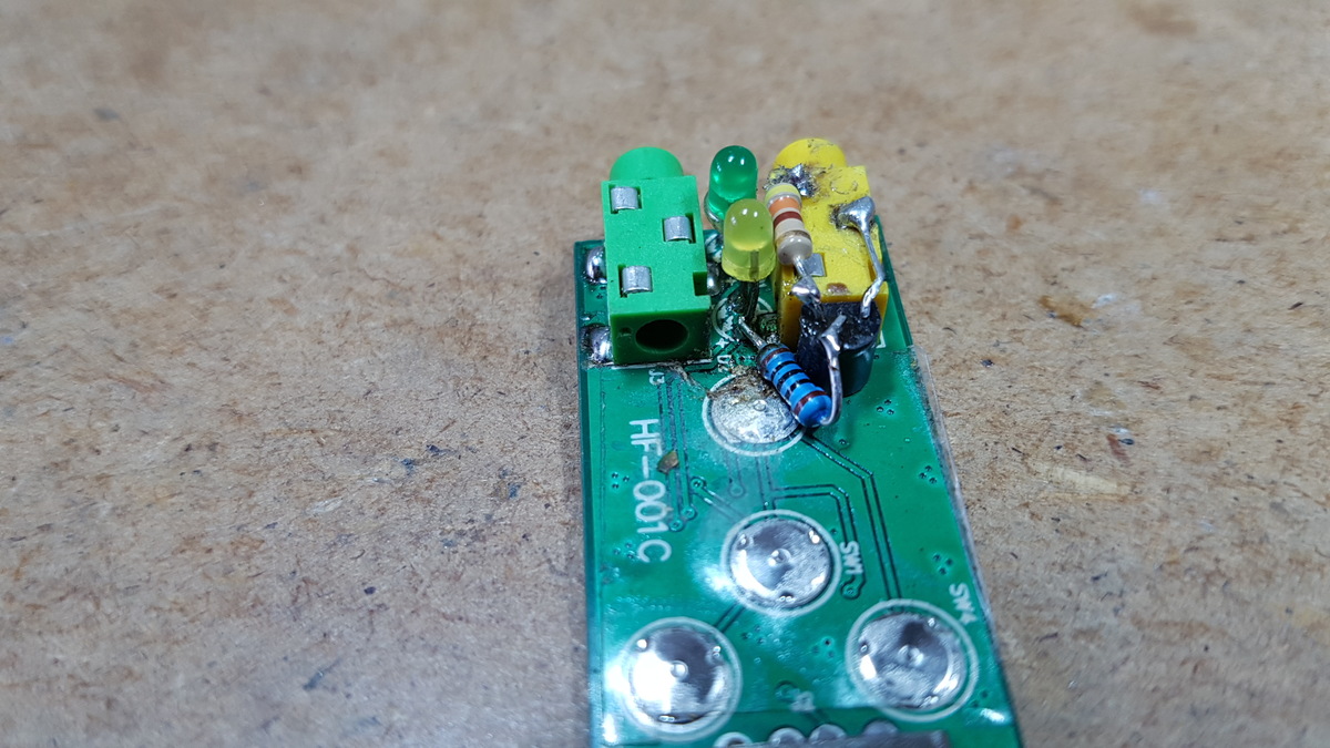

ich habe einen Soundchip der eine LED mit 3.3V betreibt. Nun habe ich
einen Transistor(bc238b) über 1k mit der Basis an die Anode gelötet,
damit nun die Diode nicht ausgeht liegt in der Emiter Strecke ein 500Ohm
Wiederstand.
Jetzt kann ich mit dem Kollektor ein Funkgeräte PTT auf Masse "Ziehen"
wunderbar und funktioniert.  Jetzt kommt ein anderes Gerät das bei
500Ohm
eine andere Aktion auf der PTT Leitung ausführt als erwartet
(Up/Down Kanal)
Wie müsse man den Transistor beschalten das die Led nicht ausgeht, und
die Kollektor Emiterleitung niederohmiger werden kann ?
Vielen Dank für Hinweise
  Karsten aus Berlin

Der basiswiderstand ist doch etwas niederohmig, da sollte auch 4,7 - 10k
reichen.
Grüne LED haben eine Durchlaßspannung  von ca 2.2V wenn es sich um eine
lowcurrent led handelt, dann benötigt sie etwa 2 mA. Eventuell wird sie
sogar nur mit 1mA betrieben.
Wenn du jetzt den transistor zu niederohmig ankoppelst, besonders, weil
das fungerät wohl eher einen pegel abfragt, anstelle des stromes., dann
kann es passieren, daß der spannungsabfall unter 2,2V fällt und die LED
dann nicht angeht.
Um welches funkgerät handelt es sich denn ?
