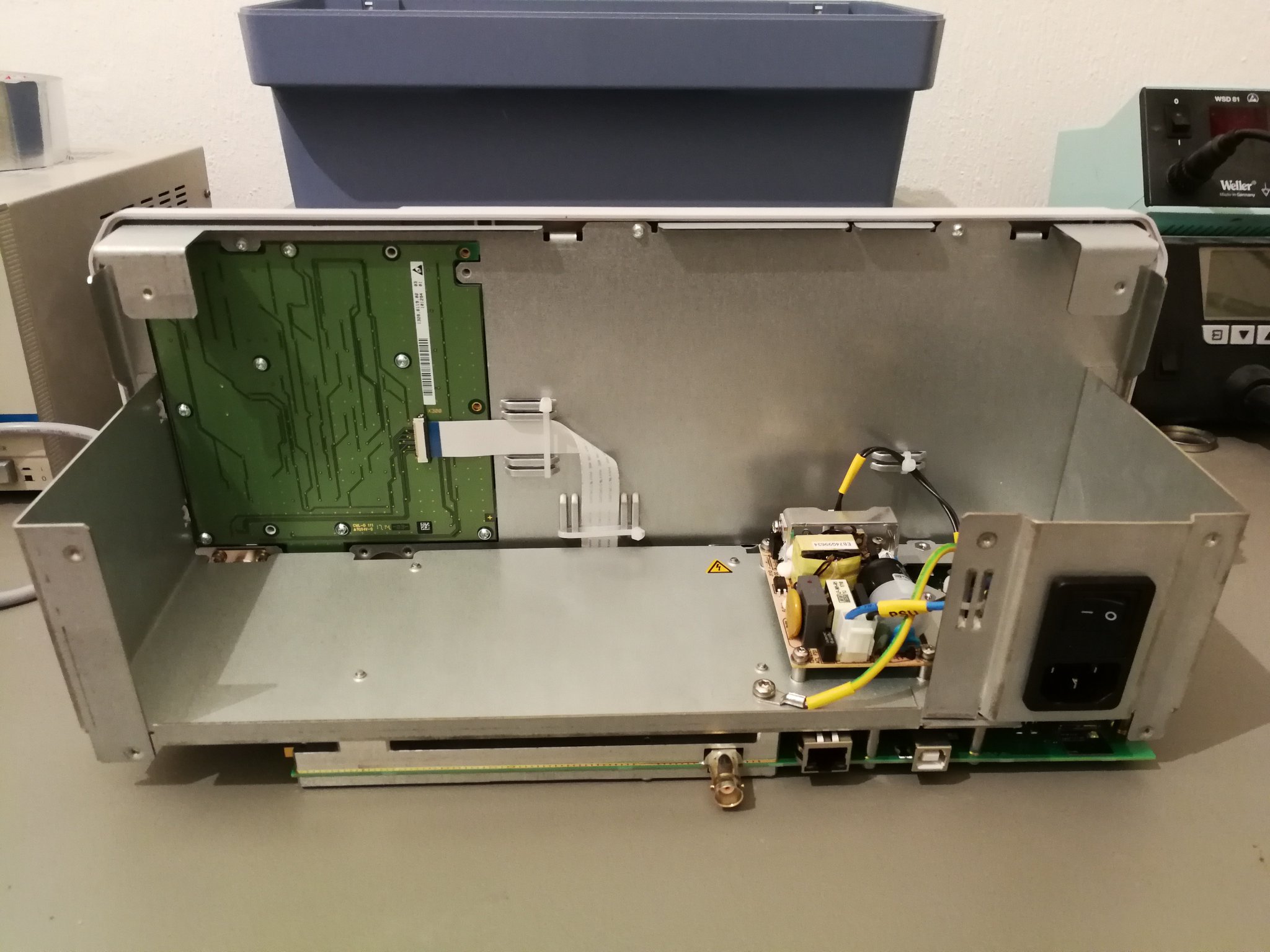

So sieht ein FPC1000 von Rohde & Schwarz von innen aus (siehe Bild
Anhang).
90% leer. Wieso macht man so etwas? Würde man die Platinen die man unten
verbaut hat einmal hochklappen könnte man das Gerät deutlich flacher
bauen.
Oder macht man das so wegen der Wärme? Oder geht es eher darum dass die
Kunden ein zu flaches und kleines Gerät für nicht leistungsfähig genug
halten? Ein großes Gehäuse erweckt natürlich den Eindruck dass auch viel
drin ist.

Vielleicht, weil es dann umkippen würde?
Vielleicht ist im Gehäuse noch Platz für zusätzliche Baugruppen,
Frequenznormal, Mischer, YIG, Messbrücken etc., die man als Option
dazubestellen kann?
Mein ehem. Entwicklungsleiter meinte auch mal vor einiger Zeit: Das
Gerät "muss Wuchtig aussehen" . Wir haben ca. 5000 €/kg kalkuliert für
physikalische/chemische Labormessgeräte ;-)
> dazubestellen kann?
Wohl eher nicht.
Da wuerde dann mindenstens in Steckverbinder in die hohle
Kiste zeigen.
> bauen.
Und das Netzteil ist dann extern?
R&S haben auch Handheld Spektrumanalyzer, die sind dann kleiner.
Das Datenblatt von R&S sieht ja garnicht mal schlecht aus. Ich vermisse
aber Angaben zu dem Seitenbandrauschen.

Vielleicht kann man so das gleiche schon vorhandene Gehäuse verbauen,
was man sonst auch im Scope usw hat (Werkzeugkosten) und ein Gerät
anbieten, was sichtbar vom gleichen Hersteller kommt (Design, CI usw)...
Moin.
Stapelbarkeit?

Micha D. schrieb:
> Moin.
> Stapelbarkeit?
> MfG Micha
Das scheint auch mir am wahrscheinlichsten.
Man erinnere sich nur an die HiFi-Türme der 80er. Deren formbestimmende
Komponenten waren der Plattenspieler und die etwas wuchtigeren
Verstärker. Der ganze andere Tuner-Equalizer-Kassettendeck-usw.-Krempel
im Sandwich dazwischen war oft recht luftig in seinem Gehäuse gesessen.
Aber andernfalls wäre der Plattenspieler halt arg in der Luft gehangen.
Es sei denn, die Komponenten wie Tuner etc. waren von Onkyo, Sansui und
Konsorten - dann waren zwar die Gehäuse wieder randvoll, aber dafür der
Geldbeutel leer ;-)
> bauen.
Ich könnte mir auch vorstellen,dass man "bessere" Modelle plant...so wie
mit RTB und RTA  die haben auch das gleiche Gehäuse wobei die RTAs aber
deutlich besser sind. Vlt. bringt R&S bald eine erweiterte Version
heraus;mit zB. 10Ghz Erweiterung oder nem Frequenznormal oder
Unterstützung für Mischer usw.

Naja, ich denke es hat einen anderen Grund: Vor Jahrzehnten war so ein
Gehäuse noch vollgestopft mit Technik und extrem teuer.
Heute ist die Elektronik deutlich kompakter und billiger geworden. Es
gibt nun schon einige Jahre die China-Spekis die nicht so schlecht sind,
für ihr Geld.
Gerade die großen Hersteller verlangen aber noch viel zu viel Geld im
Vergleich zu den Chinesen. Darum wollen sie die Kisten nicht noch
kleiner machen. Sie sind ja schon kleiner als früher.
Es werden immer mehr Chinesen Spekis und VNAs auf dem Markt bringen.
Denen ist die Gehäusegröße egal. Im Gegenteil: Sie werben mit den
kleinen Plastikgehäusen.
Letztendlich hat bei der HF-Messtechnik die gleiche Entwicklung wie vor
vielen Jahren bei den Oszis begonnen:
Heute ist ein Oszi vom China-Mann im Plaste-Gehäuse für ein paar hundert
Euro kein Exot mehr. Bei den HF-Messgeräten wird bis in einigen Jahren
das Gleiche passiert sein.
Alleine schon der gestiegene Bedarf wegen solcher Messtechnik bringt das
Preisgefüge und die Gerätevielfalt in Bewegung. Überall ist heute
GHz-Technik drin. Vor 25 Jahren noch undenkbar.
Die großen und teuren Kisten haben ausgedient. Die moderne
Mikroelektronik setzt ihren Siegeszug fort. Kleiner, billiger und hohe
Stückzahlen. Unaufhaltsam.
Eine tolle Entwicklung!

Vielleicht war das Gerät mal mit Bildröhre konzipiert? Vielleicht sind
Species mit Röhre nicht solche Breitbandstörer wie TFT und Co?
von Marek N. (Gast)
Never!

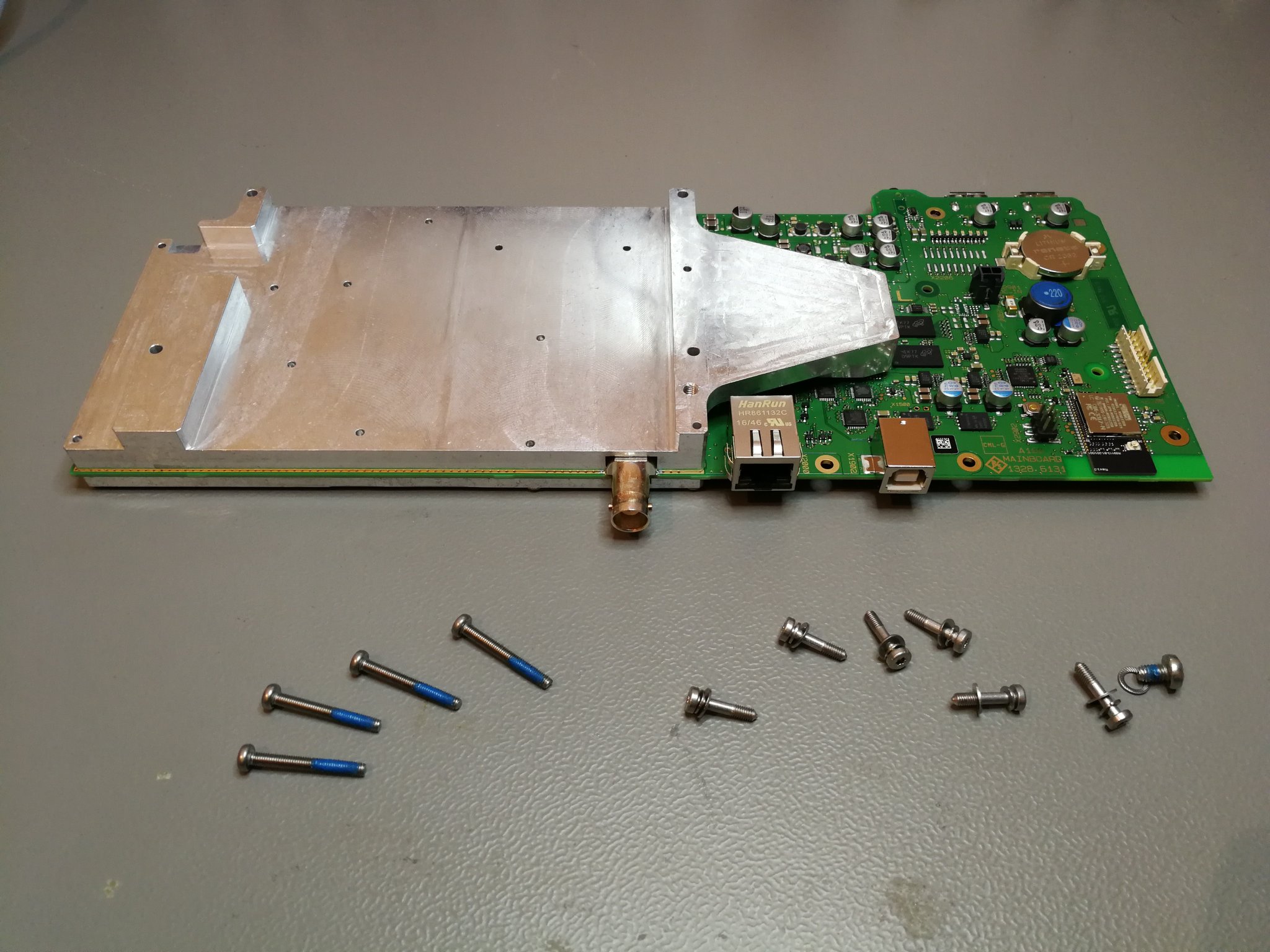

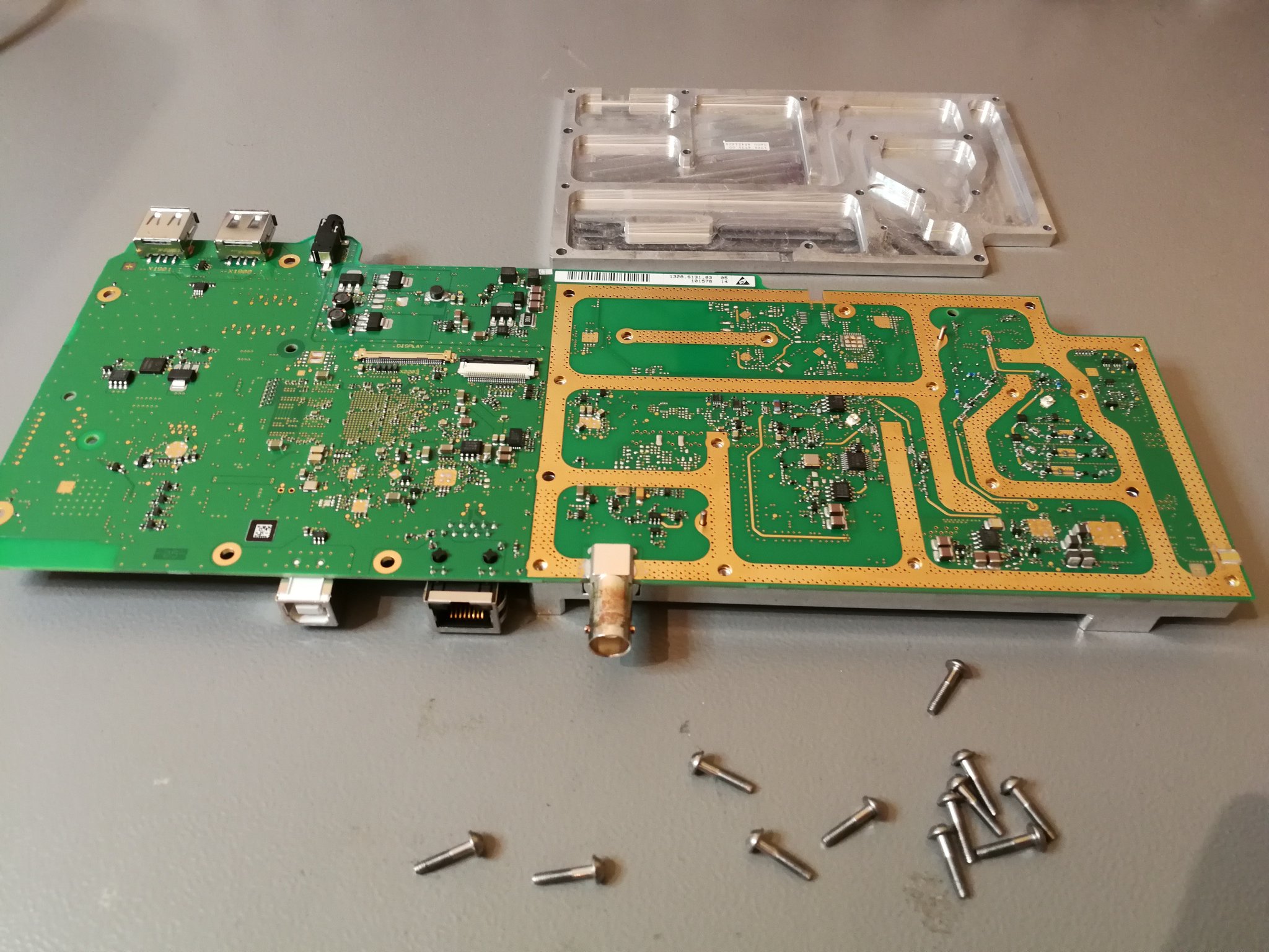

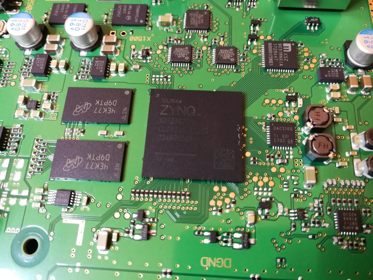

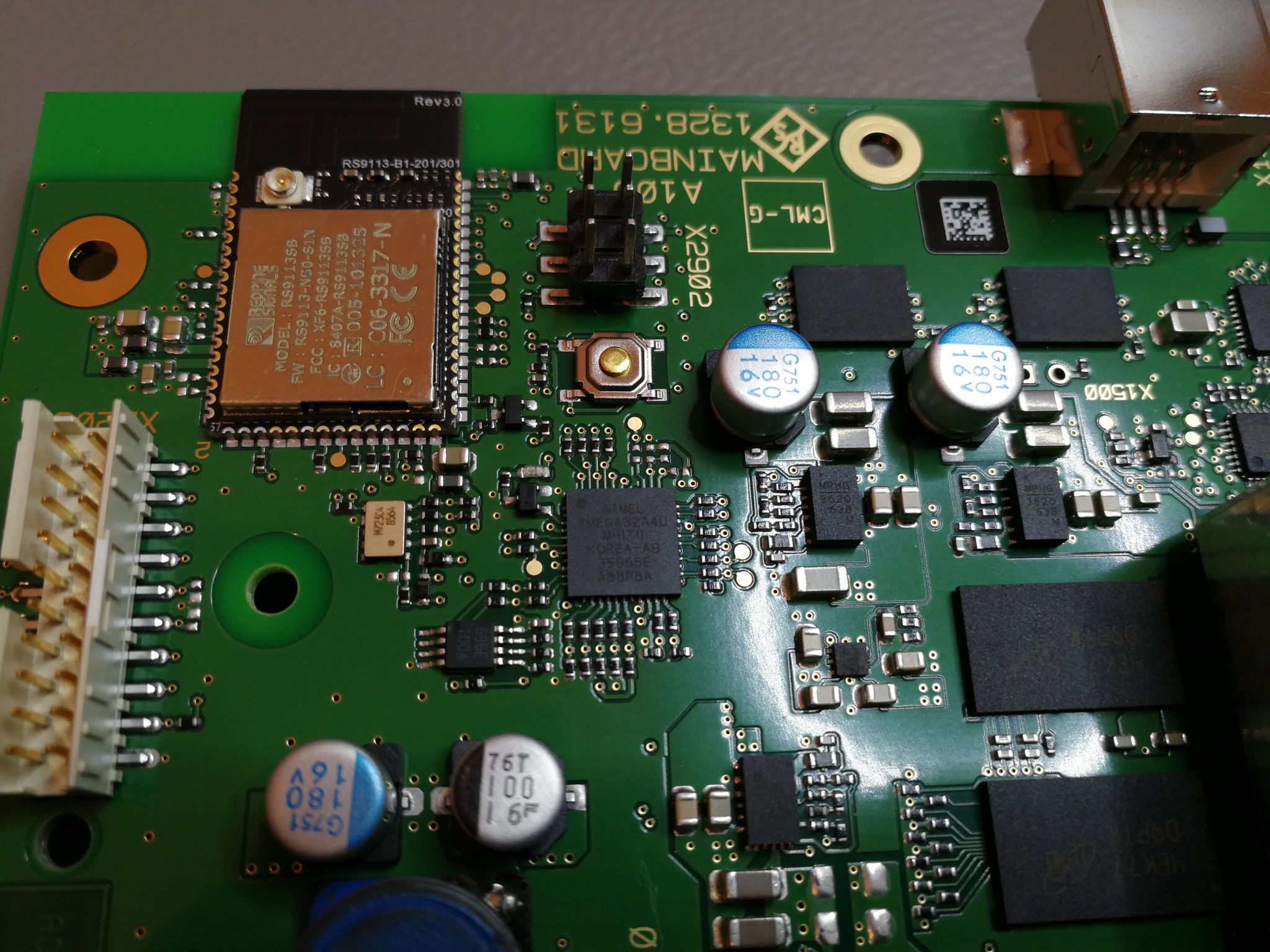

Hier mal die Platine unten auseinander genommen.

Ich sehen in der mitte einsam und verlassen ein Schaltnetzteil.Ich sehe
auch ziemlich viel Blech als Abschirmung. Abschirmung ist bei
Schaltnetzteilen gerade bei Spektrumanalysatoren  eine zwingende Sache.
Ist wohl so EMV mäßig das optimalste...denke ich mir...Die Leute sind
nicht dumm bei R&S.

Nachtrag: Da sind die ach so verteufelten BNC Buchsen verbaut. Das
tröstet mich ein wenig weil ich die eigentlich auch ganz gerne
verbaue.Aber "Marke"mit Datenblatt muß sein ..nix von Alibaba...

Kasten steht fester als (Bilder-)Rahmen und mit einem Scope/Speci in der
Bauform "Tablet" mag keiner wirklich arbeiten. Es sei den, dem
Tabletscope liegt ein Stativ bei.
Und solche Geräte werden gern in Racks/Schränken zu grössern Testständen
'gestapelt'.
von Ralph B. (rberres)
Bis 1GHz werden BNC-Buchsen durchaus in der Messtechnik akzeptiert ( von
VNA mal abgesehen).
Aber das Gerät ist ja bis 3GHz erweiterbar. Da wundert es mich auch ein
wenig das hier BNC-Buchsen eingesetzt werden.
Das spricht eigentlich dafür, das R&S den FPC1000 selber nicht so ganz
ernst nimmt, und nur was für die Lowest-kost Schiene anbieten wollte,
sowie Rigol und Konsorten Paroli bieten wollte.
Mit dem SM300 waren sie ja schon mal mehr oder weniger erfolglos
gewesen.
Ralph Berres
von Genervter (Gast)
Mich wundert hier gar nichts mehr:
Das ist die Buchse für den externen Trigger oder für die externe 10
MHz-Referenz...
An der Front ist natürlich eine N-Buchse...
von A. K. (Gast)
Genervter schrieb:
> MHz-Referenz...
Du hast vollkommen recht....die Buchse geht nach hinten!

Kannst Du uns auch noch zwei schöne hochauflösende Photos der beiden
Seiten des HF Teils präsentieren?
Würde bestimmt neben mir auch den Ein oder Anderen iteressieren - wie
Lokaloszillator, Eingangsabschwächer  sowie die gesamte Aufbautechnik...
realisiert sind - und was R&S da hernimmt wenn es preiswert sei soll.
vg - und besten Dank schonmal für die Bilder.
Maik.
