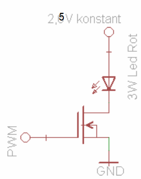

habe eine Testschaltung gebaut, die funtioniert, wollte nur mal wissen,
ob jemand das auch schon so gemacht hat oder ob es gar so üblich ist.
Ich will 8 Powerleds unabhängig steuern, jede per PWM-Ausgang von uC.
Nun benutze ich nur einen Regler für alle 8 Leds, Buckregler, den ich
auf ca. 2,5V Ausgangsspannung stelle. Jetzt habe ich dort jeweils die
Led in Reihe mit einem IRF520.
Dieser hat einen SD-Widerstand von 0,27Ohm laut Datenblatt, was heißt,
meine Led hat jetzt einen Vorwiderstand von 0,27Ohm. Bei 2,5V fließen
dann etwa 600mA - gemessen.
Nichts wird warm (außer die Led natürlich) und mit 5V vom uC direkt an
Gate des Mosfets kann ich bestens schalten. Nehme da auch keinen extra
Vorwiderstand.
Meinung dazu? Geht es auf Dauer über Jahre?? Oder doch besser noch einen
"richtigen" Vorwid. verwenden.
von MaWin (Gast)
Jens schrieb:
> Meinung dazu
Grober Blödsinn aus unverstandenen Eigenschaften von LEDs.
LEDs wollen einen definierten Strom, z.B. 600mA.
Wie viel Spannung dabei an der LED abfällt, ist Exemplar- und
temperaturabhängig, die Unterschiede liegen locker bei 1V.
Damit müsste deine Schaltung zurecht kommen, kommt dein Murks aber
nicht.
Baue ordentliche Schaltungen, z.B. lineare Stromregler oder
Vorwiderstand an deutlich höherer Spannung, dann freuen sich auch die
LEDs.

von Christopher J. (christopher_j23)
Jens schrieb:
> War ja eben nur mal ne Frage,
> eigentlich wegen des Mosfetwiderstandes.
Der Widerstand deines Mosfets ist ziemlich egal. Jedenfalls als
Vorwiderstand wird der nie taugen, weil viel zu klein.
Das eigentliche Problem wurde ja schon angesprochen:
Kolja L. schrieb:
> Jens schrieb:
>> und Wid. konstant sind
> Ist er bei LED leider nicht.
Im Klartext heißt das, dass deine LED mit 2,5V aus dem Buck-Converter
mit 600mA ordentlich laufen können. Es ist aber durchaus möglich, dass
bei 2,7V aus dem Buck-Converter (das sind 10% mehr) nicht 660mA fließen,
sondern eben 1,2A. Wieviel mehr genau, das hängt von der LED ab aber
alle LED (und auch Dioden die nicht leuchten) haben dieses nichtlineare
Verhalten gemein. Deshalb nimmt man bei LED entweder einen ordentlichen
Vorwiderstand bei entsprechend höherer Spannungsversorgung, oder man
macht es ordentlich und regelt den Strom, d.h. man nimmt eine
Konstantstromquelle.

von Axel S. (a-za-z0-9)
So weit, so gut. Diese LED hat bei dieser Temperatur also
anscheinend eine Flußspannung von 2.5V - (0.6A * 0.27R) = 2.338V. Nur
blöderweise ist die Flußspannung für verschiedene LED nicht gleich.
Und auch für die einzelne LED bleibt sie nicht gleich, sondern ändert
sich in Abhängigkeit von der Temperatur und auch durch Alterung.
Außerdem ist die Temperaturabhängigkeit auch noch negativ. Bei
steigender Temperatur fällt die Flußspannung. Dadurch steigt der Strom
und die LED wird noch heißer und die Flußspannung fällt weiter ... bei
ungünstigen Verhältnissen kann das dazu führen, daß so eine LED
"durchgeht" (wie in "die Herde Kühe geht durch"). Und das alles nur,
weil du ein paar Cent für Vorwiderstände einsparen mußtest.

Ich habe es so verstanden, das der Mosfet nicht gesättigt betrieben
wird.
Also als gesteuerter Widerstand wirkt!?

von Flexi (Gast)
Al. K. schrieb:
> (...) das der Mosfet nicht gesättigt betrieben
> wird. Also als gesteuerter Widerstand wirkt!?
Bestimmt indem der mit 5V betriebene µC die Gatespannung des
Nicht-LL-FETs knapp über der V_GS(th) "steuert". Genial...

von Jörg R. (solar77)
Jens schrieb:
> Der IRF820 hat 3 Ohm.
....nur verwendet der TO den IRF520.
> betrieben wird. Also als gesteuerter Widerstand wirkt!?
Ja, aber nur weil die Transistorauswahl falsch und die Schaltung Murks
ist.
Flexi schrieb:
Genau, Rdson ist für den IRF520 für Ugs 5 Volt überhaupt nicht
spezifiziert. Alles was der bei Ugs 5 Volt macht ist Glückssache.

Schaltung vernünftig um. Entweder PWM oder Linearbetrieb - mit ggf.
notwendiger Kühlung für den Transistor.
Und, Leds benötigen eine Strombegrenzung, entweder per Vorwiderstand
oder Konstantstromquelle. Das was du da machst ist nix, aber das wurde
ja schon mehrfach geschrieben.
Das oben ist keine Testschaltung?
Welche Leds verwendest Du? Typ, DB....?

Der FET als nichtlineares Bauteil unterliegt größeren Streuungen und ist
auch wesentlich Temperaturabhängiger als ein Widerstand.
Als ein erster Versuch zur Erkundung der Eigenschaften zwar machbar,
aber wirklich nichts auf die Dauer.
Allerdings die Kombination analog zur Konstantstromschaltung mittels
eines FET und Widerstand kombiniert mit einer MOSFET-Ansteuerschaltung
habe ich irgendwo schon gesehen.
Deine Schaltung ist im Wesentlichen davon abhängig, dass die 2,5V vom
Regler vor allem zuverlässig begrenzt werden, kleiner
Einsatztemperaturbereich und bei Power-LEDs zugunsten einer einfacheren
Parallelschaltung etwas mehr parasitären internen ohmschen Widerstand
bei der Produktion zugelassen hat (vermindert etwas den Wirkungsgrad,
vermeidet Vorwiderstand zur Symmetrierung, wenn LEDs thermisch gekoppelt
montiert werden auf gemeinsame Kühlfläche).
Gate Threshold Voltage 2 .. 4V
wieso nicht für 5V spezifiziert?  Zum Schalten (mit Vorwid.) nehme ich
sonst immer den IRF1404.  Der schaltet bei 5V GS Spannung komplett
durch.
von MaWin (Gast)
Mann-o-mann, du machst auch wirklich JEDEN Fehler eines Ahnungslosen
aber grandios Selbstüberzeugten.
UGS(th) ist die Spannung unter der der MOSFET sicher ausschaltet.
Danach kommt erst mal der lineare Bereich mit langsam sinkenden RDSon,
erst beim doppelten, so 4-8V, leitet der MOSFET und erst bei der bei
RDSon angegebenen UGS Spannung, hier 10V, erreicht er sicher den im
Datenblatt angegebenen RDSon.
Es geht bei dir nicht um kleine Wissenslücken, sondern dein ganzes
Benehmen in Arroganz zu glauben du wüsstest schon alles und brauchst
keine Ratschläge anzunehmen, ist die Ursache.

Klar kann und muß man den Kanalwiderstand des FET im Stromkreis
einplanen. Dafür wird er ja angegeben. Das ändert sich auch nicht, wenn
man eine LED als Last anklemmt. Natürlich müssen Höhe und Toleranz des
Widerstands passen, wie auch bei jedem Metall/Kohlewiderstand.

Rds bei 5V und anderen Vgs ist auch für den IRF1404 über Vds/Ids in
Diagramm 1 im DB spezifiziert. Manchmal muß man etwas nach unten
scrollen.
