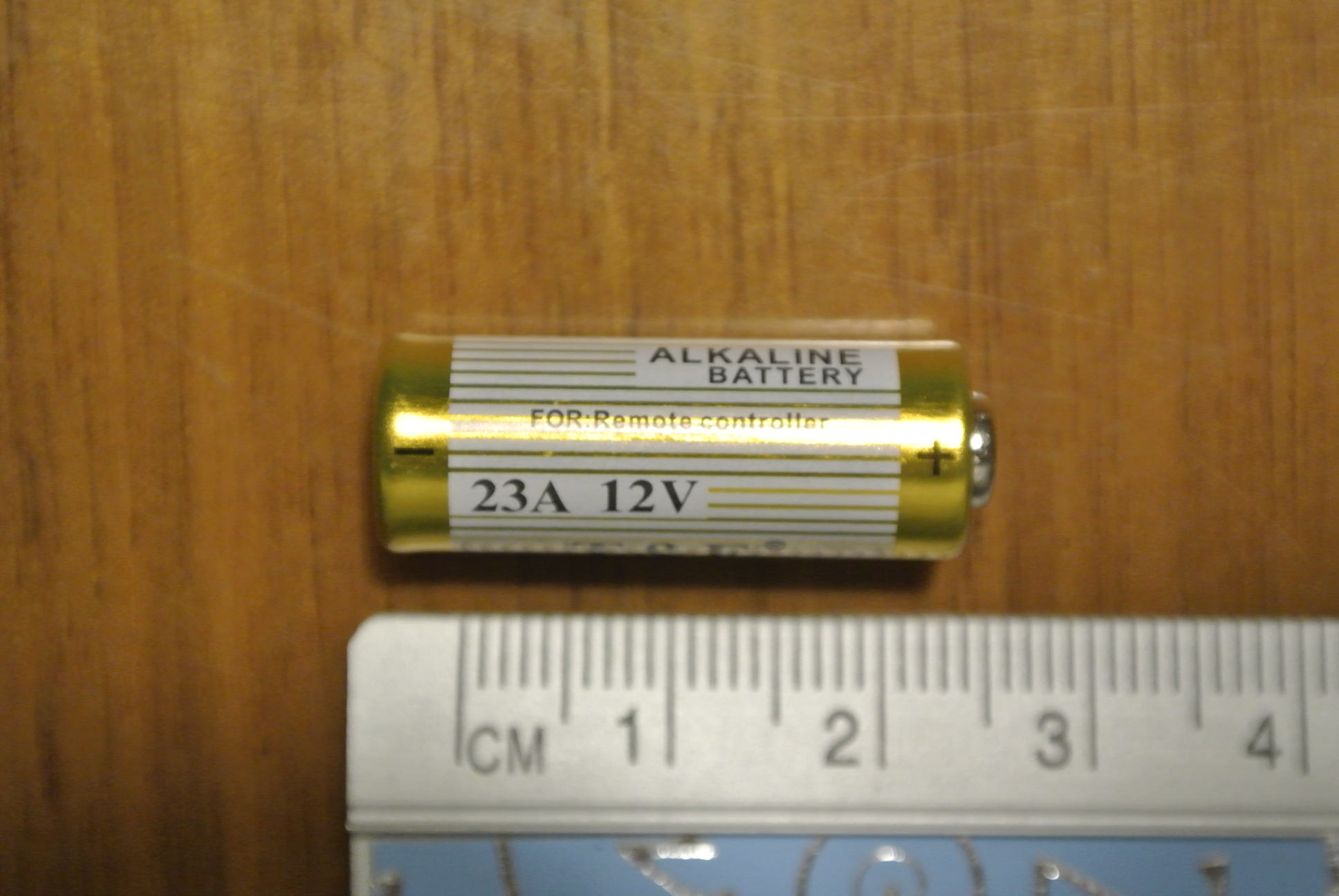

von urp (Gast)
Die vorgeschl. 12V-Batterie finde ich tendenziell
erst mal gut. Spricht vielleicht etwas dagegen?

Ich glaube nicht, daß die 12 Volt Batterie teuer ist.
Man muß die Sache nur zu Ende denken:
CoRiNt schrieb:
> - 6mA
> - aller 30s
> - 30ms
Mittlerer Stromverbrauch: 6 Mikroampere.
Den Spannungswandler von 3 auf 12 Volt möchte ich sehen, der da noch
effizient arbeitet.

Kolja L. schrieb:
> Teuer...
Was ist dein Maßstab für "teuer"?
55ct für 55mAh dürfte 1 Jahr halten.
https://www.reichelt.de/?ACTION=3;ARTICLE=28010;SEARCH=23A
