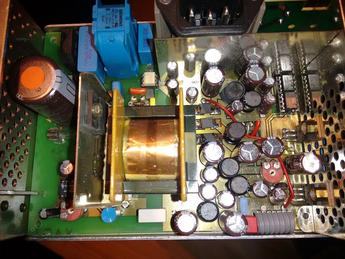

ich habe ein Oszilloskop geschenkt bekommen und wollte es für meinen
Neffen reparieren.
Es ist ein HM1507-2.
Das Oszilloskop scheint einen Selbstcheck zu machen (alles blinkt
fröhlich), jedoch ist die Röhre völlig dunkel. Irgendwie sieht es aus,
als wäre was auf die Platine (netzteil) gelaufen (ich versuche gleich
mal Fotos zu machen). Die Spannungen im Netzteil sind jedoch alle da
(Multimeter, sind beschriftet).
HV-Spannung kann ich leider nicht messen.

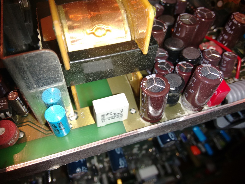

Ich vermute, dass das Zeug auf der Platine kein Elektrolyt ist sondern
Kleber. Sicher bin ich mir aber nicht. Findet sich jedoch auch seitlich
eines Folienkondensators was für Kleber spricht.
Ist wohl wirklich die Röhre, Heizung, oder die Beschleunigungsspannung.
Ich versuch mal das Schaltregler IC zu finden.

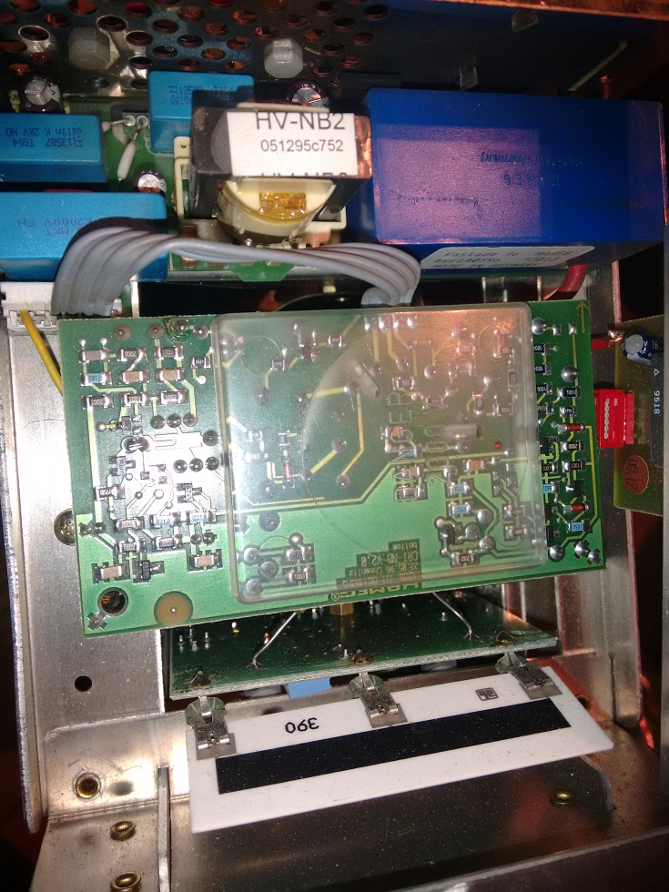

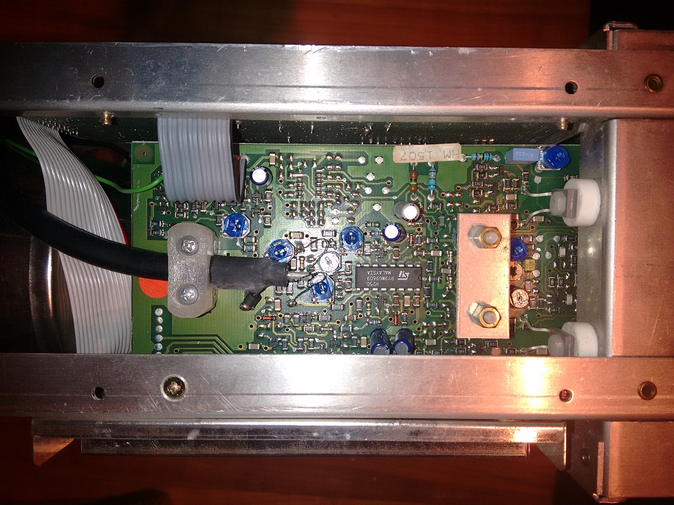

Habe einen Spannungsteiler gefunden. Leider ist er anders als deine
Beschreibung. Ich habe gerade mal über einem 1 MegOhm gemessen, dort
liegen nur 500mV an.
Den MCP habe ich auch gefunden. Er sitzt in der rechten oberen Ecke auf
Bild nt1

Der Spannungsteiler ist mit auf der Netzteil-Platine, etwa auf der
Rückseite Vom TS555.
