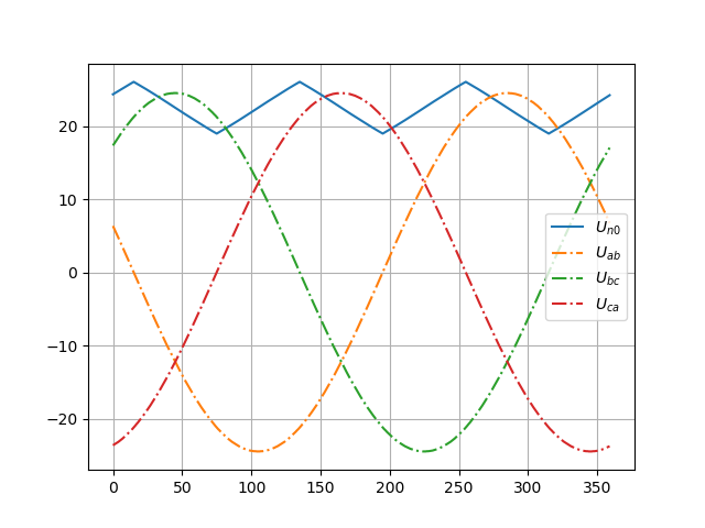

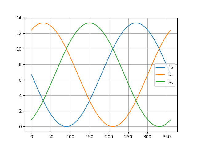

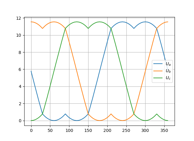

Plotte mal die Spannung zwischen den Phasen. Dabei kannst du dann sehen,
dass die ereichbare Spannung in deiner Variante 2 deutlich kleiner ist
als in den anderen beiden. Dafür ist der virtuelle Sternpunkt bei
Variante 2 eine glatte Line bei Ub/2. Variante 1 erzeugt da einen
Dreieck und Variante 3 noch eine andere Kurvenform. Das spielt zwar für
einen angeschlossenen Motor keine Rolle, aber bisher wissen wir ja nicht
was das Ziel ist. Wenn du z.B. eine Drehstromwechselrichter mit
definiertem Sternpunkt und unsymetrisch belastbaren Phasen haben
möchtest, bleibt dir nur die Variante 2.

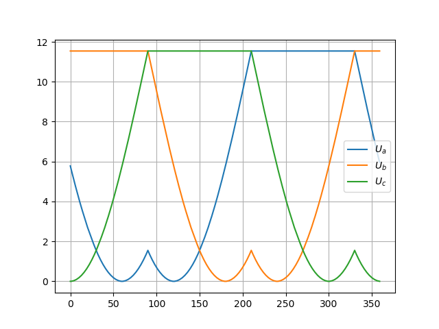

Bei Variante 3 wird auch immer mal betrachtet, dass in einem drittel der
Zeit keine Schaltvorgänge stattfinden und damit eventuell ein wenig
Umschaltverluste vermieden werden.

Du hattest recht. Die Mittelpunktspannungen sind unterschiedlich, dafür
die Leiterleiterspannungen sind exakt gleich.

Hi Jan,
1. Raumzeigermodulation
2. Sinus-Dreieck PWM
3. Discontinuous PWM (Flat Top)
Wir nehmen 2. (Sinus PWM) als Referenz für die weiteren Erklärungen:
Sinus PWM ist die herkömmliche Art zur DC/AC Wandlung. Da haben sowohl
Phasen- als auch Leiterspannungen einen reinen Sinus, so dass im
niederfrequenten Bereich keine Oberschwingungen aufgrund der
Sinus-Dreieck Modulation entstehen. Das ist ein Vorteil. Der Nachteil
ist, dass die lineare Region für deinen Modulationsindex stark begrenzt
ist, so dass du eine relativ hohe Zwischenkreisspannung benötigst, um
die gewünschte Sinusspannung am Ausgang zu erhalten. Die
Zwischenkreisspannung ist die Spannung, die deine Halbleiter schalten
müssen. Je höher die Spannung, desto höher die Schaltverluste.
Deshalb hat die Raumzeigermodulation (1.) an Attraktivität gewonnen,
weil die hinzugefügte Common Mode Voltage (Un0 in deinem Bild) die
lineare Region deines Modulationsindexes erweitert. Das heißt, dass du
für eine gleichbleibende Leiterspannung am Ausgang (Phase-Phase) eine
kleinere Zwischenkreisspannung verwenden kannst, um somit die
Schaltverluste zu reduzieren. Der Nachteil ist, dass die Phasenspannung
durch den Common Mode Offset sowohl niederfrequente als auch
höherfrequente Oberwellen erzeugt. Diese niederfrequenten und
höherfrequenten Oberwellen sind aber nur in den Phasenspannungen
vorhanden, und nicht in den Leiterspannungen, weil die Common Mode
Spannung gleich für jede Phase ist und sich somit bei der Bildung der
Leiterspannung (Phase-Phase) eliminiert.
Diese Common Mode Spannung ist aber in der Mittelpunktspannung
vorhanden, was wiederum zu Common Mode Störungen führen kann. Im
Englischen spricht man von Leakage Currents, was u.A. in der PV und in
der Antriebstechnik ein großes Problem ist.
3. Discontinuous PWM (Flat Top) ist eine weitere Art, um Schaltverluste
zu vermeiden. Der Trick besteht darin, dass eine Phase für eine
bestimmte Periode NICHT schaltet, wohingegen die anderen beiden Phasen
PWM Schalten. Der Vorteil dieser Modulationsart liegt darin, dass du
Schaltverluste erheblich reduzieren kannst, was gerade bei hohen
Leistungen (Windkraftanlagen, PV Parks, Umrichter für Bahntechnik) ein
wesentlicher Vorteil ist. Der Nachteil ist derselbe wie bei gewöhnlicher
Raumzeiermodulation, dass ebenfalls sehr viel mehr Oberwellen in den
Phasenspannungen entstehen, was wiederum ein Nachteil ist.

Jan Dijkstra schrieb:
> dafür
Naja gleich ist was anderes, rein optisch schon aber wie gesagt ist bei
deiner Variante 2 (sinus Modulation) die Amplitude kleiner
Bei im Link oben beschriebenen Variante mit third harmonic injection
besteht die Phasenspannung nur aus der Grundwelle und der 3.
Harmonischen. Der daraus resultierende virtuelle Sternpunkt ist dann ein
Sinus mit der dreifachen Frequenz und nicht wie in deinem Bild 1 ein
Dreieck. da dürften dann wesentlich weniger Oberwellen entstehen.
