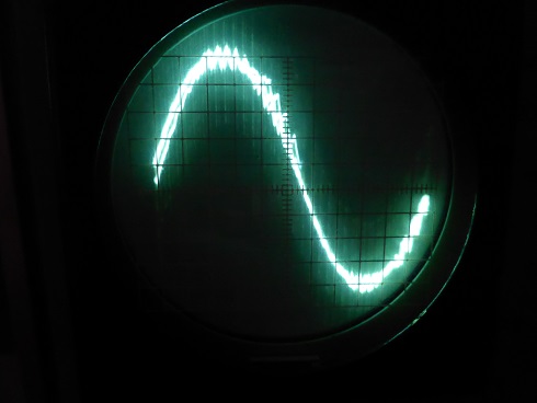

ich habe einen kleinen Frequenzumrichter gebaut, ganz ähnlich wie in
http://www.mikrocontroller.net/articles/Frequenzumrichter_mit_Raumzeigermodulation
Nun möchte ich die Modulation optimieren und möchte deshalb die third
harmonic injection einführen
(https://de.wikipedia.org/wiki/Frequenzumrichter ), Abschnitt
"Optimierung durch Überlagerung von Oberschwingungen".
Klappt aber nicht: Die Kurvenform am Oszi stimmt wohl, aber die
abgegebene Leistung ist kleiner als ohne THI, auch die effektive
Spannung (Multimeter) zwischen zwei Phasen ist kleiner.
RZM:
Hier eine Beschreibung, wie ich es gemacht habe: Zur Berechnung der
Raumzeigermodulation benötige ich sechs spannungsgebende Raumzeigern und
den jeweils passenden Nullspannungszeiger. Um nun eine bestimmte
Spannung auszugeben, lasse ich den Prozessor sehr schnell zwischen zwei
Raumzeigern und dem passenden Nullspannungszeiger hin- und herschalten.
Wenn ich diese bestimmte Spannung nun periodisch verändern will anhand
einer naheliegenden Größe, z.B. dem Drehwinkel Omega benötige ich zwei
Winkelfunktionen zur Berechnung der Einschaltzeiten für die beiden
Raumzeiger, nämlich sin(omega) und sin(pi/3-omega). Diese Sinuswerte
habe ich in einer Tabelle mit 1 Grad Auflösung abgelegt.
Soweit so gut. Es funktioniert, der Strom über eine Phase hat die Form
eines Sinus, wenn ich einen Motor anschließe, siehe Bild unten (und
sorry für das altertümliche Equipment, der Oszi ist locker 30 Jahre
alt).

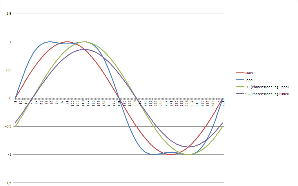

So ganz kann ich deine Probleme nicht nachvollziehen. Ich habe in Excel
mal ein paar Kurven "gemalt". Einmal den reinen Sinus (rot) und zum
anderen mit einem 6tel der 3.Harmonischen (blau):
SIN(x*PI()/180)+SIN(x*3*PI()/180)/6)/0,866025404
Die /0,866025404 sind der Korrekturfaktor um die Kurve wieder auf 1 zu
normalisieren.
Die Spannungen zwischen 2 Sinusschwingungen hat einen max-Wert von
0,866025404.
Die Spannung zwischen 2 "Popo"-Kurven hat den max. Wert von 1. Damit
sollte das Verfahren die gewünschten Ergebnisse liefern. Das Excel-Sheet
hänge ich mal mit dran.
Bei meinen Bildern musst du berücksichtigen, dass sie über das digital
Filter des Oszis gelaufen sind.

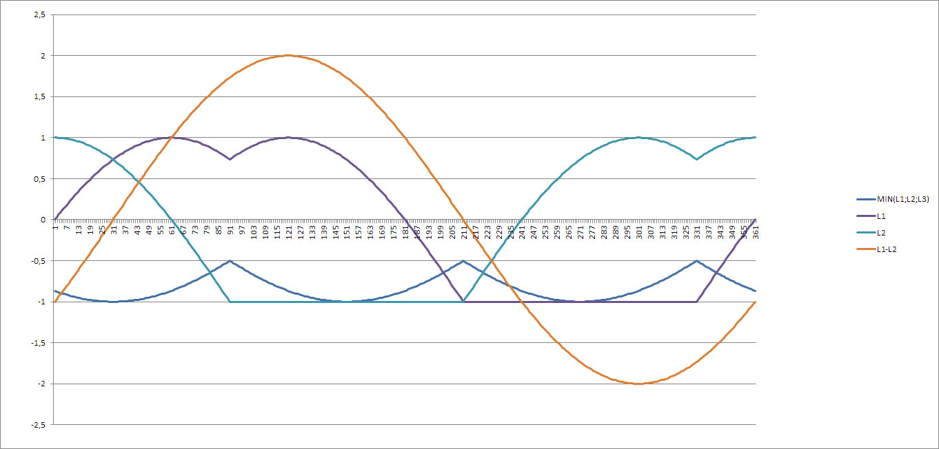

sinus2.jpg:
Hier wurde an jeder Stelle der Tabelle der Minimalwert der 3 Sinuskurven
ermittelt. Das sieht aus wie eine "gleichgerichtete" Sinusschwingung mit
der 1.5fachen Frequenz. Durch eine einfache Subtraktion dieser Werte von
den  Sinuskurven ergeben sich eine andere Art Popokurven mit jeweils
120Grad Lücken oder besser gleichem Pegel. Die Spannung Phase gegen
Phase ist wieder ein reiner Sinus.

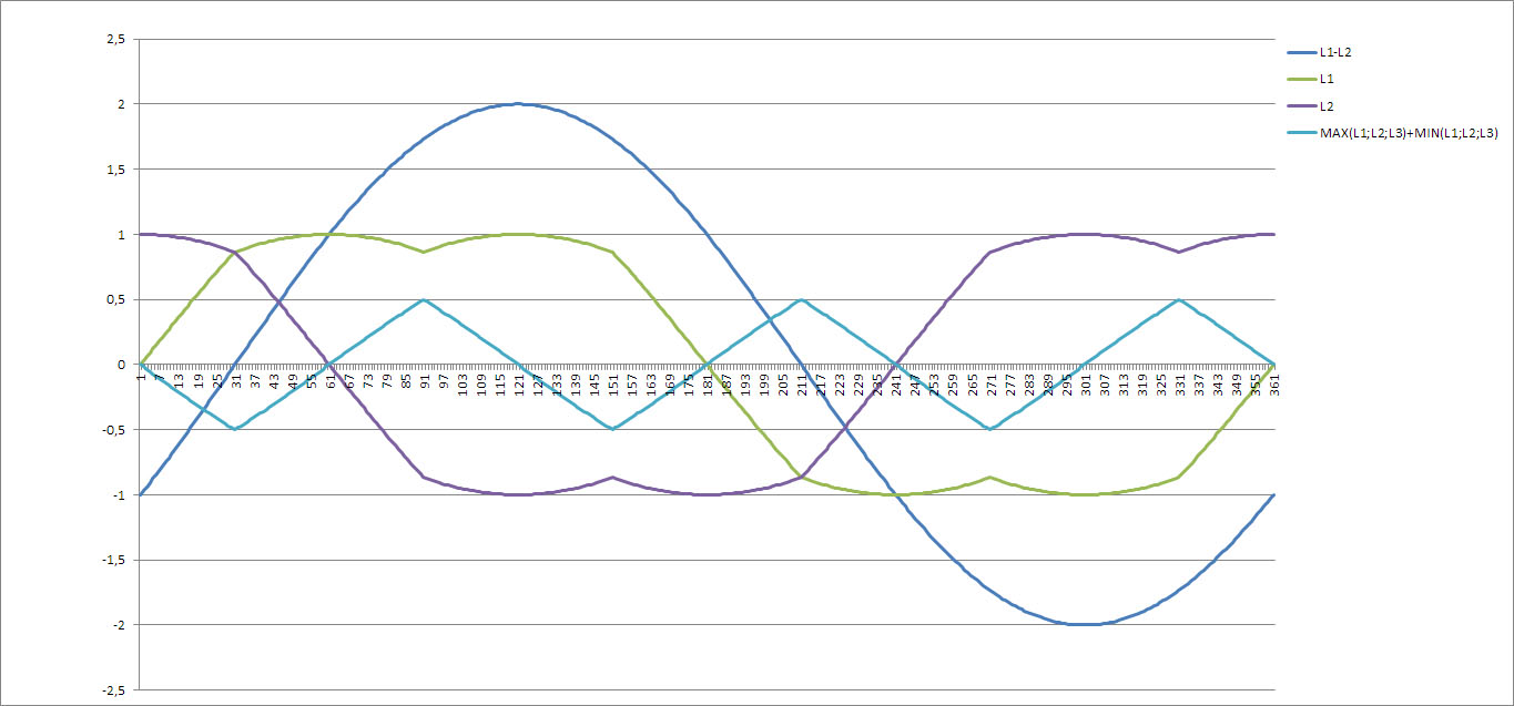

sinus3.jpg:
Hier wurde an jeder Stelle der Tabelle der Minimalwert und der
Maximalwert der 3 Sinuskurven und ermittelt. Die Addition dieser 2 Werte
ergibt eine reine Dreieckschwingung mit 3facher Frequenz. Die Hälfte
davon wurde wieder von den 3 Sinuskurven abgezogen. Damit ergibt sich
eine Popokurve die wieder etwas anders aussieht. Das Ergebnis aus Sicht
des Motors ist trotzdem das gleiche.

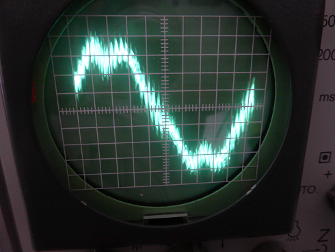

Wenn ich mir den Leiterstrom meines FU zum Motor am Oszi genau ansehe
(sinus.png), dann kann ich sehr deutlich sehen, dass dem Strom dieser
Sägezahn überlagt ist (bei 4KHz PWM Frequenz). Von Ihm werden wohl die
meisten Störungen ausgehen.
