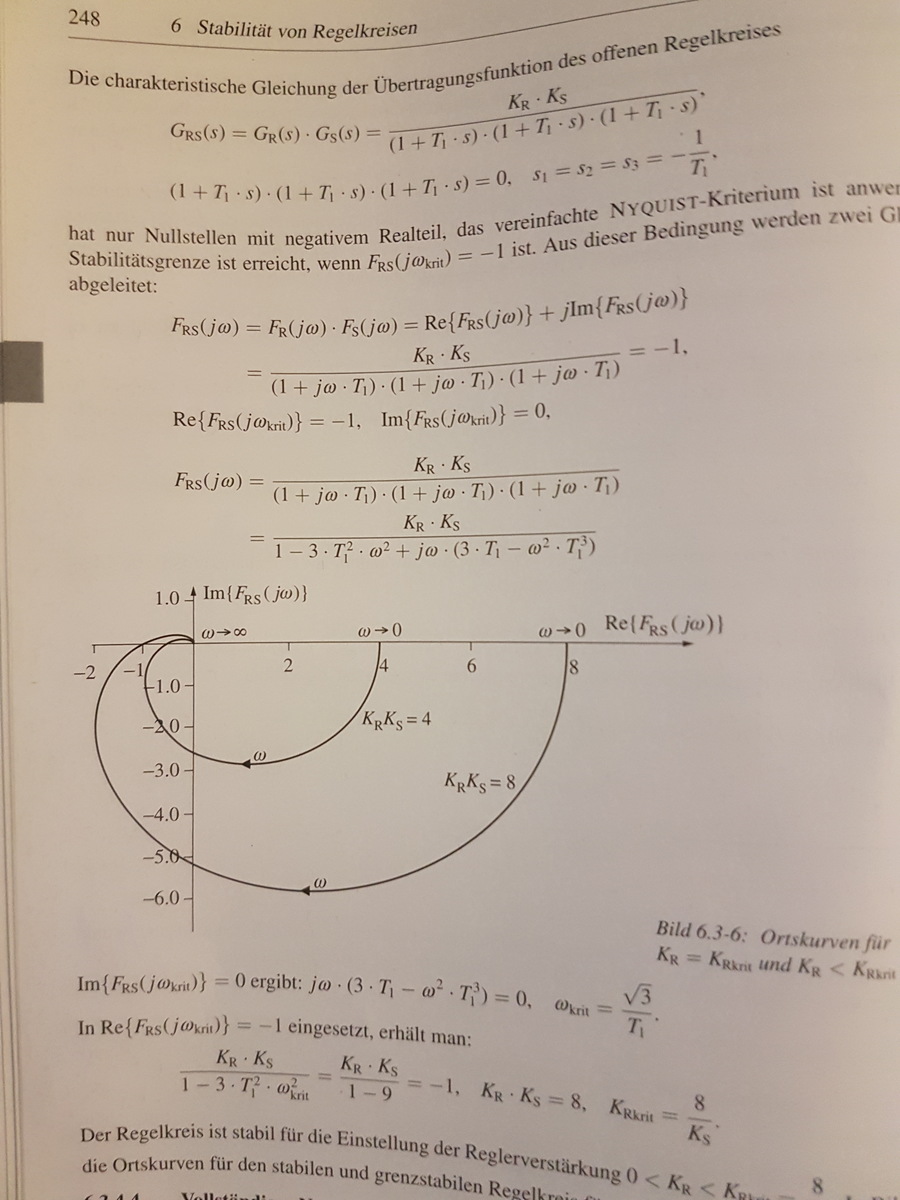

habe hier das Buch "Taschenbuch der Regelungstechnik. Hab mir das
Kapitel über das Nyquist-Kriterium angeschaut und verstehe nicht, wie
Real- und Imaginärteil getrennt wurden. Warum wurde nicht konjugiert
komplex erweitert? Ich habs mal gemacht und mein Ergebnis ist nicht
annähernd so handlich wie das im Buch...
Gibts da einen Trick wenn der Zähler reell ist?
#5364373
Ja.
Funktion rein reell
Der Imaginärteil im Nenner muss dafür 0 sein.
Das gilt für alle Funktionen mit der Formel Konstante/Nenner(jw)
Funktion rein imaginär
Der Realteil im Nenner muss dafür 0 sein.

Danke.
Dazu konnte ich im Buch keine Erklärung finden. Gibt es dazu im Internet
was zu lesen?
Gast #5366165
Allgemein nicht (denke ich).
Aber in diesem Beispiel folgt aus der ersten Bedingung
Im( Frs(w_krit) ) = 0
dass der Imaginaerteil im Nenner null ist, bei w_krit.
Und dieses Ergebnis kann man dann bei der zweiten Bedingung
Re( Frs(w_krit) ) = -1
verwenden.
D.h. der Imaginaerteil verschwindet einfach aus dem Zaehler.
Beide Bdingungen muessen ja bei w_krit erfuellt sein.
