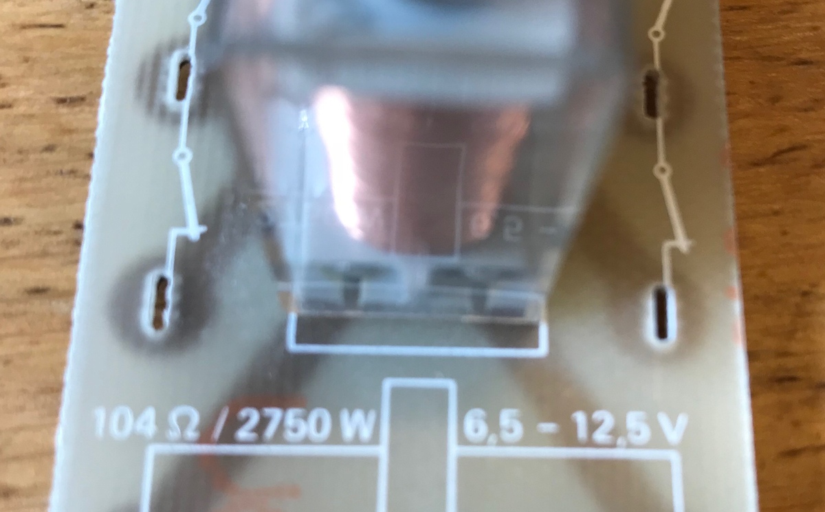

Würde eines dieser Relais gehen?
- https://docs.particle.io/assets/datasheets/makerkit/spdt-relay.pdf
- siehe Bild

Welches Relais das richtige ist, kann Dir nur jemand sagen, der auch
weiß, welche Spannung und welcher Strom geschaltet werden soll.
Vielleicht geht ja eines der "üblichen" Shields.
Auch können dann Deine Transistoren in Frieden ruhen.
Ein Problem wird aber sein, eine, aus der Entfernung noch ablesbare
Anzeige, die auch im hellen Sonnenlicht lesbar ist, zu finden. Bezahlbar
wäre noch ein Sonderwunsch.
