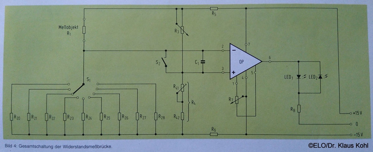

Hallo zusammen.
Ich suche das Schaltbild zur R-Messbrücke aus der ELO Heft 4/75.
ELO hat ja die Platinen nummeriert. Es ist die Platine Nr. 12.
Schaltbild noch irgendwo vorhanden? Für eine Kopie wäre ich dankbar.

von Michael W. (miks)
Hi Wilhelm,
hab Dir 'ne Mail zukommen lassen :-)

Nun würde ich dazu auch noch gerne die BE Spezifikationen sehen.
Insbesondere Abstufung R2x, R5 u. R6. Vielen Dank :-)
von Lurchi (Gast)
Ganz kleine Widerstände wird man wegen der Spannung und den Schalter
Widerständen eher nicht messen können. Die untere sinnvolle Grenze
dürfte bei vielleicht 100 Ohm liegen, nach oben kann man recht hoch
gehen, je nach OP. Mit 9 Stufen dürfte eine 1:3:10 Teilung drin sein.
Die Genauigkeit hängt am Poti P3. So viel sollte man da eher nicht
erwarten. Die meisten 5-10 EUR DMMs dürften besser sein. Das ist also
eher was historisches / didaktisches als praktisch nutzbar.

von Eddy C. (chrisi)
Es wäre schon interessant, welcher Opamp da zum Einsatz kommen sollte,
da die Biasströme einen ordentlichen Fehler induzieren können. Da hilft
auch ein Ableich mit S2 nichts. Gerade wenn es sehr hoch- oder
niederohmig, in jedem Fall aber sehr unterschiedlich zu den
Abgleichpotis wird.
1975... gab es damals schon Opamps mit FET-Eingängen?
von Michael W. (Gast)
Hier die benötigten Teile lt. ELO (ohne Stromversorgung!)
Stückliste:
R20: 1 Ohm 1%, falls erweiterter Messbereich gewünscht
R21: 10   Ohm   0,5% oder besser
R22: 100  Ohm   0,5% oder besser
R23: 1k   Ohm   0,5% oder besser
R24: 10K  Ohm   0,5% oder besser
R25: 100K Ohm   0,5% oder besser
R26: 1M   Ohm   0,5% oder besser
R27: 10M  Ohm   0,5% oder besser
R28: 100M Ohm   1% für erweiterten Messbereich
R3: 10-Gang-Potie 10k Ohm mit 0,1% Linearität, z.B.
    Bourns Modell 3400 oder 3650 (mit eingeb. Digitalanzeige).
R41: Cermet-Spindeltrimmer 2k Ohm z.B. Helitrim 79P
R42: 9,1K Ohm 1% Metallschicht TK50, z.B. MKAD 0411
R5, R6: 1k Ohm 1W (470 Ohm bei Batteriebetrieb)
R7: 10K Ohm linear, feststellbar, z.B. Preh66304-001
R8: 470 Ohm (220 Ohm bei Batteriebetrieb)
C1: 100 nF
S1: Stufenschalter 1x7 bzw. 1x9
S2: Druckknopftaster
OP: 741er Typ mit FET-Eingang, z.B. Teledyne 2740DE
LED1 & 2 (rot) : z.B. Monsanto MV5020
von Akkufreak (Gast)
Japp, CA 3130 und LF357
