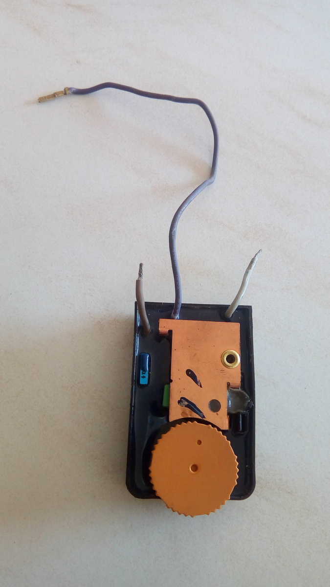

bei einem Bosch Werkzeug aus meiner Werkstatt tut sich nichts mehr. Der
Handschalter funktioniert, im Verdacht habe ich stattdessen den
Drehzahlregler. Dieser hat 3 Anschlüsse, siehe Bild. Einen grauen, einen
braunen und einen dunkel violetten. Was müsste ich bei ausgebautem
Regler wo messen können, um zu prüfen, ob er funktioniert?
Zwischen dem violetten Kabel und der Kupferplatte besteht Durchgang,
zwischen allen anderen Anschlüssen Messe ich keinen Durchgang, egal wie
der Regler steht.
Danke und Freundliche Grüße

Um der Sache ein wenig die Schärfe zu nehmen - derartige
Drehzahlregelungen sind speziell auf das jeweilige Werkzeug
'zugeschnitten' in Größe, Form & Funktion - dazu noch in den meisten
Fällen (so auch hier) vergossen, so daß eine Reparatur nur unter
erschwerten Bedingungen oder gar nicht möglich ist. In diesem Falle
sollte der Ersatzteil-Dienst greifen - falls überhaupt noch erhältlich.

Es wäre ja schon interessant, wie der Regler angeschlossen war. Dann
kann man nämlich auch das Ding mal brücken und schauen, obs ohne Regler
noch läuft.
Bosch hat übrigens Ersatzteillisten im Netz, wo man auch gleich die ET
Nummer des Teils herausfinden kann. Reparieren is' hier nich' - alles
vergossen.

na da wird halt wie üblich das Triac durchgegangen sein.
So wie der original Drehzahlregler im ersten Beitrag aussieht ist er
vergossen und vernietet... da wirds vermutlich nix mit "Triac
austauschen".
mal willkürlich nach Bosch Drehzahlregler gegoogelt liefert z.B. solch
eine Seite:
https://www.ersatzteiltresen.net/Schalter/schalter-fuer-bosch/Drehzahlregler--Regler--Elektrowerkzeugregler-822.html
Jetzt braucht "Steve" halt nur noch den passsenden Regler für seine
unbenannte Bosch Maschine raus suchen und bestellen
