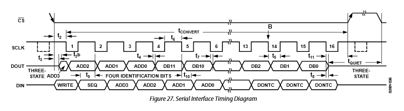

Moderator (Firma: Titel) Persönliche Seite #5365711
Florian W. schrieb:
> Sry ich meinte den CS.
Einen CS gibt es beim SPI eigentlich nicht...
> Wenn der Master eine Botschaft schickt, wird ja sofort eine Antwort
> erwartet.
Du hast SPI (noch) nicht verstanden. SPI sind nichts anderes als
gekoppelte Schieberegister. Da "erwartet" keiner eine Antwort. Es wird
einfach das das durchgeschoben, was gerade im Schieberegister drin ist.
Wenn ein SPI-Protokoll durchdacht ist, dann muss der Slave gar nichts
"sofort" machen, sondern er hat nach dem Deaktivieren des SS#
erstmal Zeit, die nächsten zu versendenden Daten bereitzustellen. Bei
einem ADC wird dann z.B. ein Kommando gesendet und gleichzeitig das
Ergebnis der letzten Wandlung abgeholt (z.B. beim AD7490).
> Da der Takt eines µC ja schneller, als der SCLK ist, sollte das machbar
> sein.
Dazu muss nur der SCLK hinreichend langsam sein. Und nicht einmal das,
denn in deinem Szenario kommt es ja lediglich darauf an, wieviel Zeit
zwischen dem Aktivieren des SS# und dem ersten Taktimpuls vergeht.
> Ich möchte so wenige "Leitungslänge" wie nur möglich um "kapazitive"
> Effekte usw. zu vermeiden.
Der logische Kurzschluss erschließt sich mir nicht so richtig.
> Ich bin noch auf der Suche, erstmal Grundlagenforschung.
Lass mal dort das Bild in der Mitte auf dich wirken:
http://www.lothar-miller.de/s9y/archives/15-SPI.html
