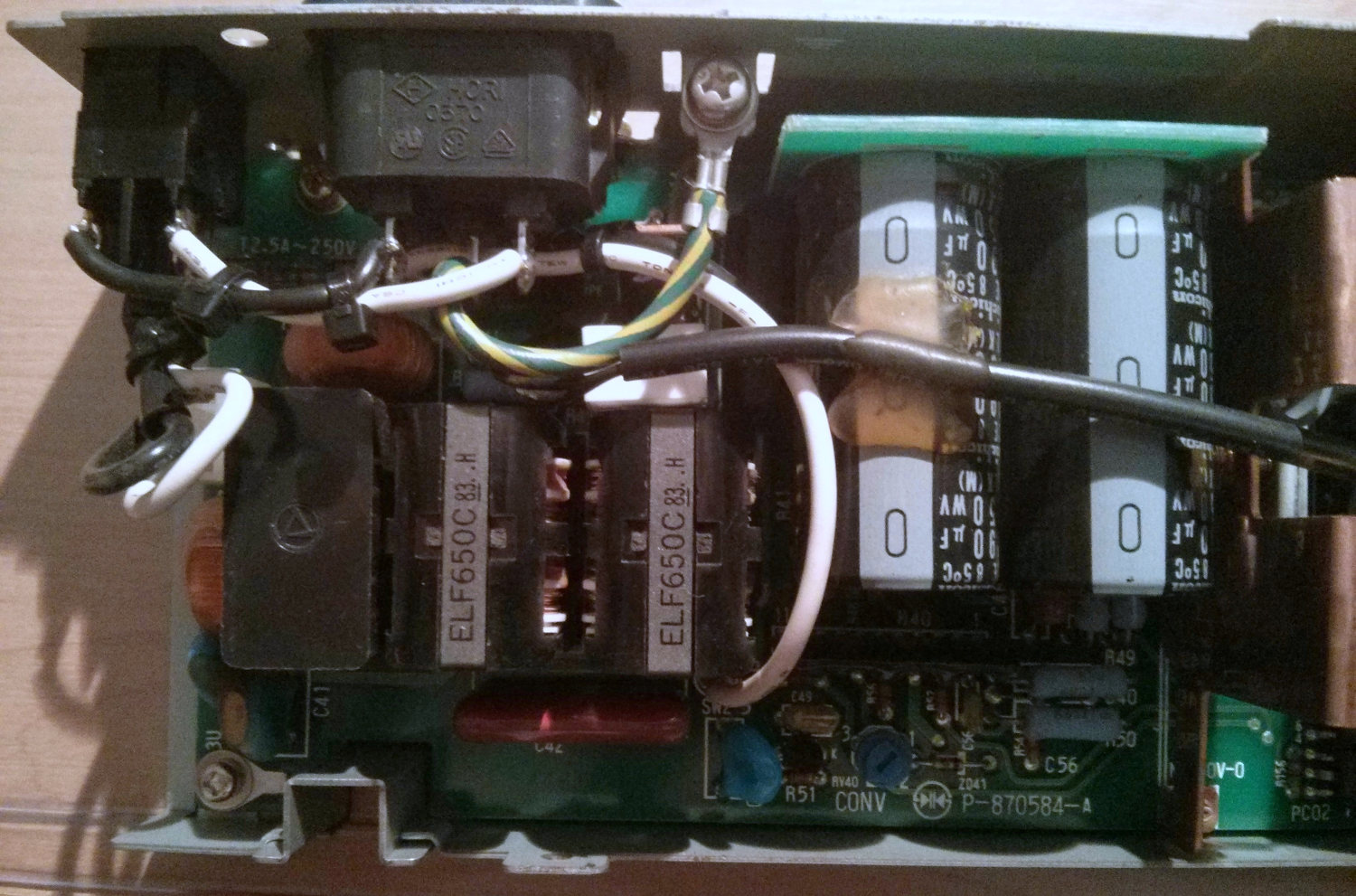

Liebes Forum,
ich habe hier einen alten 286er Portable PC, den ich gerne reparieren
würde. Problem: Das Netzteil springt nur sporadisch, d.h. mit ein paar
Tagen Wartezeit, an. Ein Fehlermuster konnte ich bisher nicht erkennen.
Das Netzteil lässt sich leider nicht einfach austauschen, da es ein
spezielles Modell zu sein scheint bzw. keinen standardisierten
Formfaktor hat - wie das bei solchen alten Computer leider oft der Fall
war. Siehe Fotos (anbei schnelle Handy Fotos, liefere bei Bedarf gerne
bessere nach).

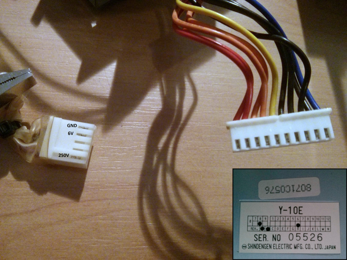

Fehler im Detail: Beim Einschalten liegt am Stecker für das
Plasma-Display immer Spannung an: 6V, 250V, GND. Nur der Stecker zum
Mainboard ist tot. Weiterhin ist mir aufgefallen, dass die Display
Spannungen sich langsam aufbauen: es geht um die 200V los und wird dann
alle paar Sekunden ein Volt mehr bis nach ein paar Minuten die Spannung
voll messbar ist. Die Mainboard-Versorgung bleibt jedoch tot und springt
auch nach Minuten nicht an. Lediglich alle paar Tage scheint das
Netzteil "freundlich" zu sein und der Rechner geht an, liefert also
Spannungen zum Board. Wenn dies das nächste Mal geschieht messe ich die
Spannungen die dort anliegen.

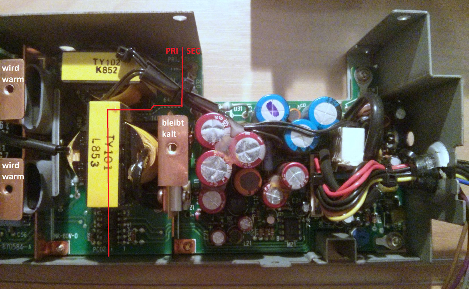

Arbeitsschritte bisher: Die Schmelzsicherung ist i.o. und es gibt keine
sichtbaren Defekte: Kein Elko ist aufgebläht oder offensichtlich defekt
und auch andere Bauteile sind nicht verschmort oder ähnliches. Auch habe
ich sämtlichen Staub und Schmutz bereinigt. Es lässt sich erfühlen, dass
nur 2 von 3 Transistoren, die mit Kühlkörper bestückt sind, langsam warm
werden.
Da meine Elektroniker-Skills begrenzt sind, hoffe ich, ihr könnt mir
wertvolle Tipps geben, welche Schritte ich als nächstes durchführen
könnte, um mich dem Problem anzunähern und das defekte Bauteil zu finden
und auszutauschen.

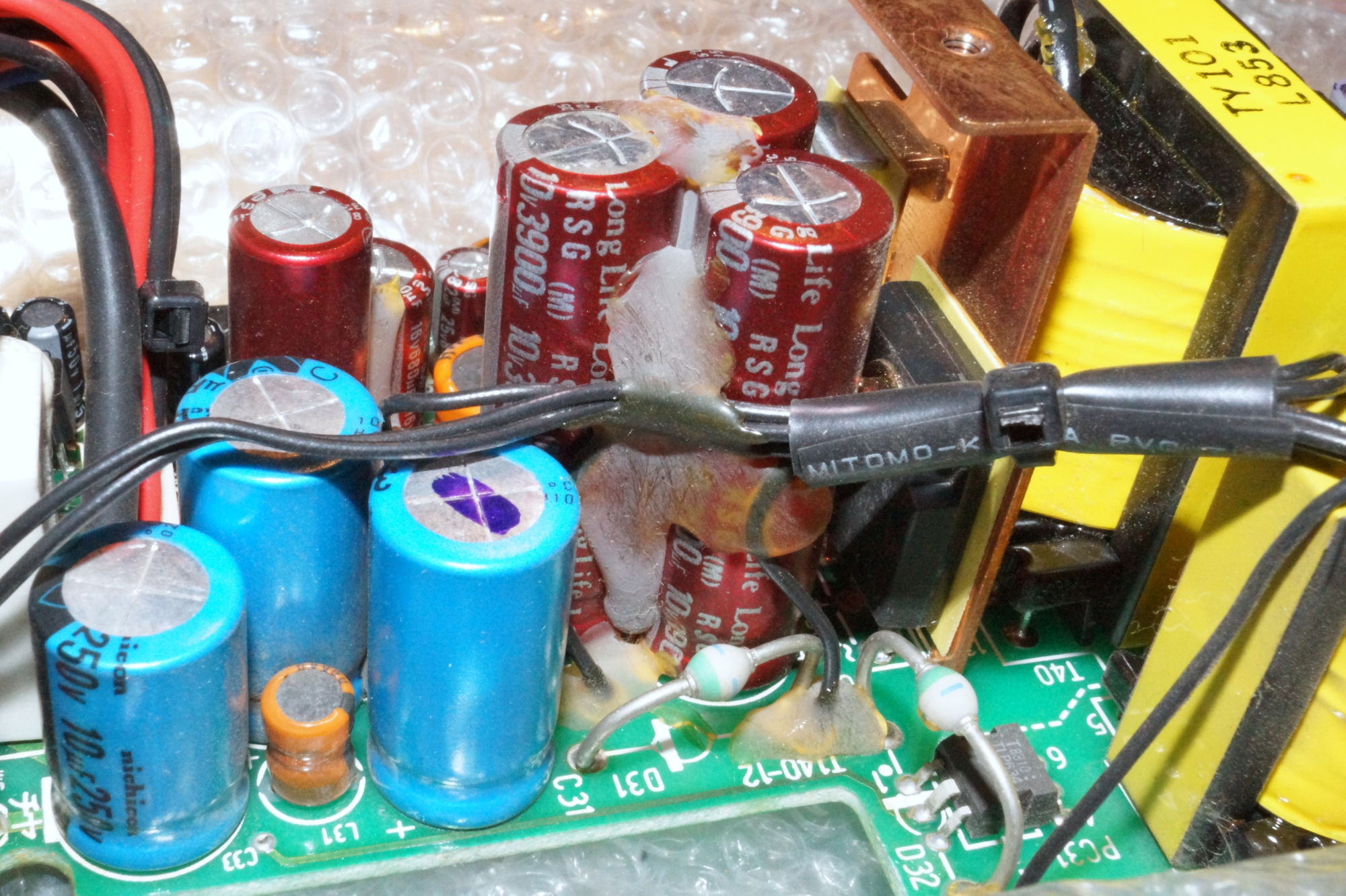

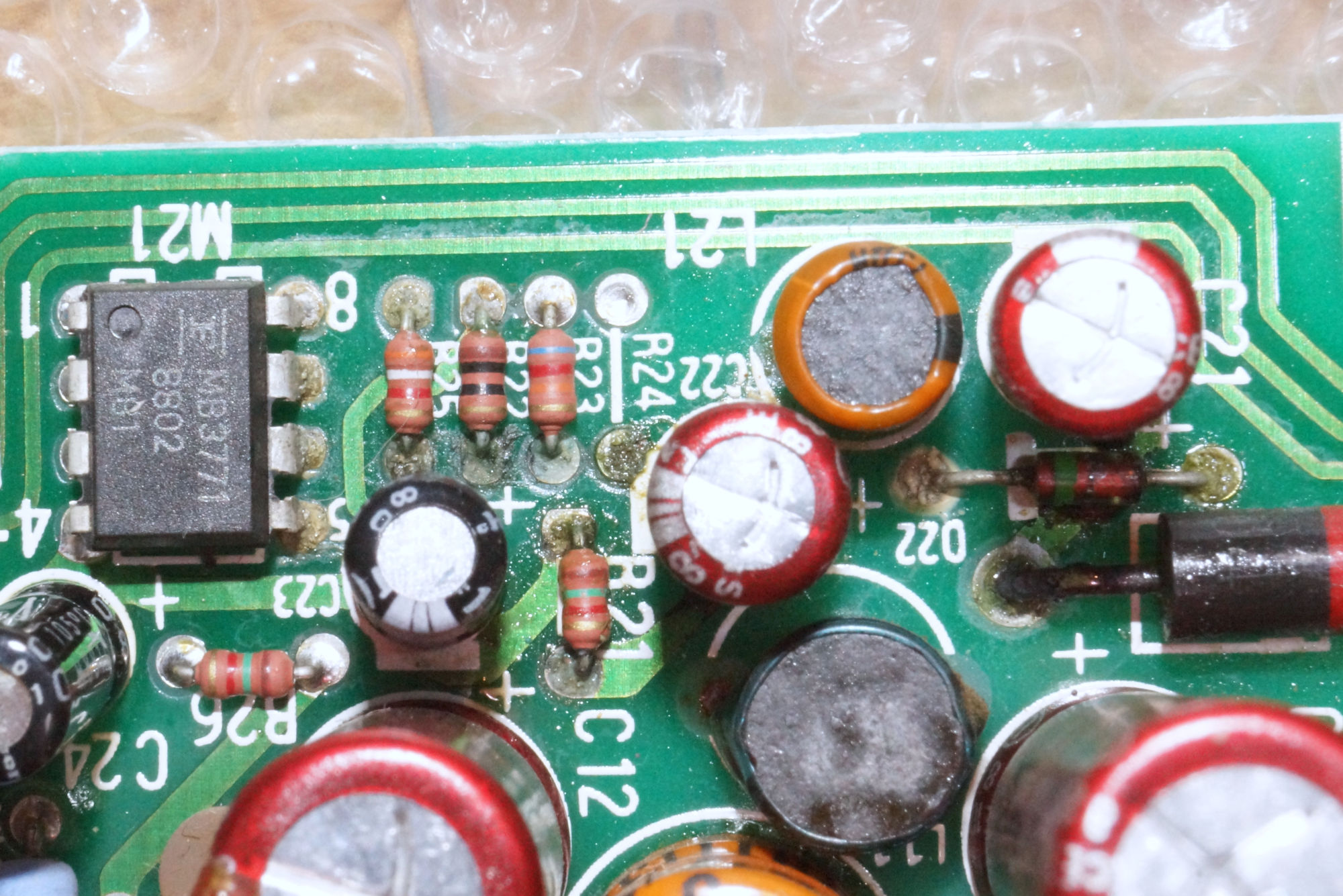

Danke für alle bisherigen Antworten. Ich habe heute die Platine
ausgebaut und konnte dadurch doch noch ein paar optische Defekte
feststellen. Meines Erachtens über die Unterseite ausgelaufene Elkos,
die ich allesamt tauschen werde. Siehe Foto.

Joachim B. schrieb:
> Ein großer Elko sieht im Deckel gebeult aus, wenn das so ist auch die
> großen verdächtigen.
Axel T. schrieb:
> Gebeult sehe ich nichts
Der Linke der 3er Gruppe DSC01286-002.jpg sieht aber so aus, die "Suppe"
auf der Platine spricht auch dafür.
Axel T. schrieb:
> Elkos tausche ich
dann reinige aber die Platine gründlich wenn die Kondis raus sind!
Achte beim Ersetzen auf 105°C Typen mit low ESR
Ich glaube die Suppe kommt vorrangig aus C21, C22, C23 evtl. noch C12
(2. roter von links DSC01286-002.jpg). Aber Du hast recht, vl. sollte
ich gleich die drei großen roten noch mitnehmen, falls es auch daher
kommt.

Gast #5366587
Die kleinen blauen sind in der Regel, an der Stelle im Netzteil, die
sogenannten Cy-Kondensatoren. Der große dunkelrote, auch "Drops"
genannt, ist wohl der oder einer der Cx. Vergleiche hier:
http://schmidt-walter-schaltnetzteile.de/snt/snt_deu/sntdeu8.pdf
Beispiel-Schaltbild:
http://danyk.cz/s_atx06f.png
Wenn aber auf der Netzeingangsseite was schief liefe würde sich eher
eine Sicherung oder der FI melden. ;-)
Und hier noch was zur Kennzeichnung von Kondensatoren:
https://www.elektronik-kompendium.de/sites/bau/1109061.htm
Viel Erfolg!
(Firma: FULL PALATINSK) Persönliche Seite #5366619
Das Netzteil mal warm föhnen.
wenns dann anläuft, ist da schon ziemlich sicher ein Elko die Ursache.
ein Elko muss nicht immer erst gekotzt haben um defekt zu sein
oder zu schlechte Werte zu haben.
gibt es im Primärbereich einen kleinen Elko, so 1µF oder 2,2µF?
die "Suppe" bei den grossen Elkos
sieht für mich nur wie Kleber zum Fixieren der Knaller aus.
-gegen's Losrütteln.
