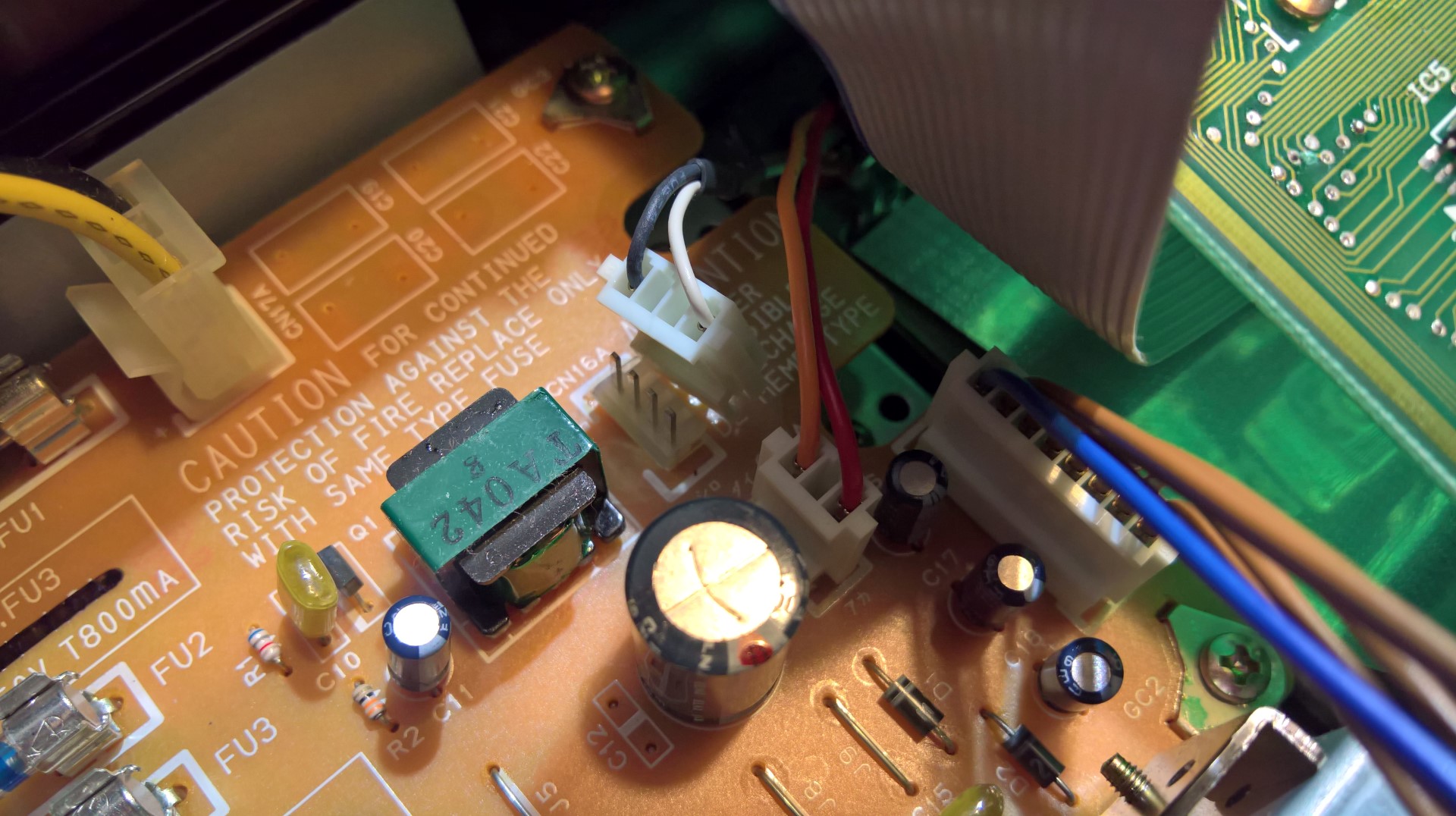

habe meinen alten Synthesizer Korg 01/Wfd reaktiviert. Nun macht er aber
beim einschalten dieses Geräusch. Höre Dir bitte die Aufnahmedatei an.
Es ist direkt zuhören, also nicht über den Ausgang. Dieser ist
einwandfei.
Hat einer eine Idee welches Bauteil der Verursacher ist?
Grüße Matthias
#5365531
Das Spektrum zeigt einen Peak bei 617 Hz - Daraufhin würde ich den
großen gelben Netztrafo schonmal ausschließen.
Kannst Du erkennen was der kleinere Trafo auf der rechten Seite macht?
Macht der vielleicht "Hochspannung" für irgendwelche
Hintergrundbeleuchtungen?

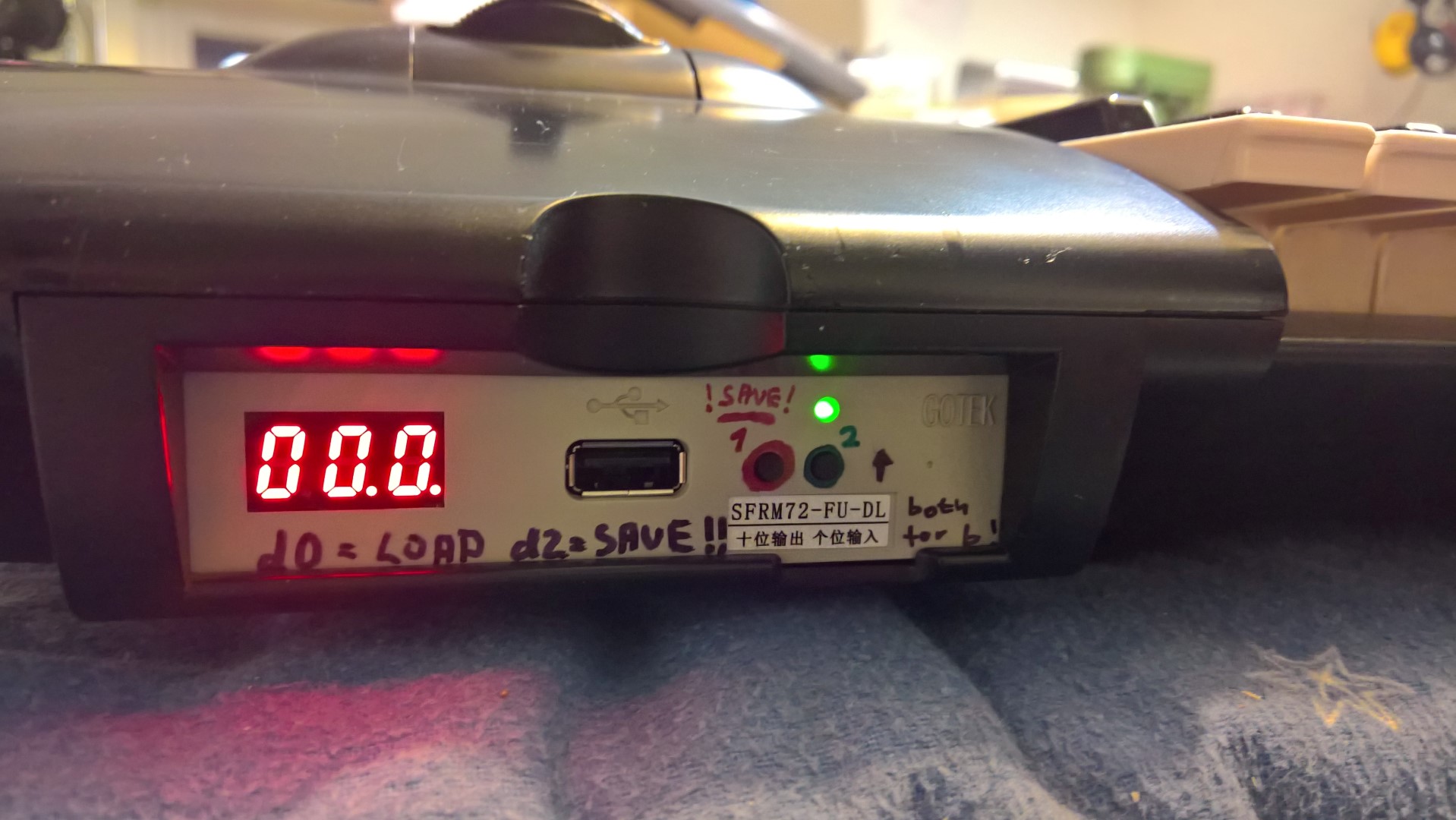

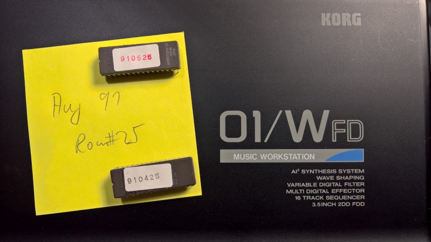

Ich habe mir die neue ROM ver 62 und ein USB Stick Floppy Emulator
eingebaut. Das alte Floppy war nach über 25 Jahren defekt. Jetzt kann
ich auch STM Midi Files einlesen bzw. speichern!
Es überfiel mich die Nostalgie das Gerät für meinen mittlerweile Klavie
spielenden Sohn zu reaktivieren.

Ja es muss das Backlight sein.
Ich habe das hier gefunden:
https://hajo.kessener.net/electronics/freshmans-01w-refurb/#freshman_01w-53
Kann ich einfach den Stecker hinter dem kleinen Trafo abziehen und das
Gerät betreiben? Oder laufe ich Gefahr dabei etwas zu zerstören? Das
Geräusch müsste dann ja verschwinden, wenn die alte Folie der
Verursacher ist.
Ich würde ersteinmal das Keyboard ohne BL betreiben wollen. Man kann das
Display ja ablesen (zwar erschwert aber immerhin). Nur dieser Dauerton
nervt!

Habe den Stecker einfach abgezogen. Klappt einwandfrei. Das Störgeräusch
ist einfach weg.
Sieht dann wie in den Bildern aus.
Jetzt habe ich schon eine Menge an dem Korg gemacht.
1. Neue Batterie und alle default Einstellungen wiederhergestellt
2. Neue FW ROMs eingebaut - ver62, kann jetzt auch Standard Midi Files
schreiben und lesen. Sehr cool!
3. Das defekte Floppy durch einen Floppy-Emulator ersetzt. Kann jetzt
auf USB-Stick schreiben und lesen! Die Midi Files sind direkt am PC in
Ordnern zu lesen und auch zu schreiben.
4. Störgeräusch beseitigt.

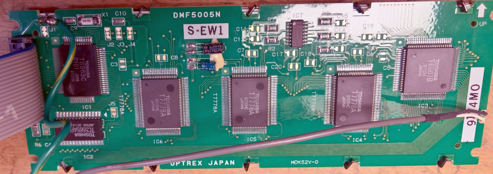

Hier noch ein paar Fragen. Ich würde gerne das original LCD erhalten und
nur die EL-Folie tauschen. Habe aber bisher noch nicht den Synthesizer
weiter zerlegt und ein Bild von dem Displaybereich.
Habe aber das Serviceheft gefunden:
http://www.deepsonic.ch/deep/docs_manuals/korg_01wfd_01w_service_manuals.pdf
Seite 14
Auf dem P.C.Board KLM-1530 der Stecker CN16A --> LCD EL
Kabel Seite 16 NHS-1589
Ist das Kabel, da mit offenen Enden gezeichnet, direkt an der EL-Folie?
Oben habt ihr immer von dem Inverter geschrieben. Wie viel Volt kommt
aus diesem Stecker CN16A. Leider schweigt sich das Manual aus.

der EL-Inverter ist ja auf dem Netzteil mit drauf. Hast Du mal die
Spannung gemessen an den Stiften des Steckers? Übliches Multimeter
reicht erstmal, sollen eben um die 100V sein, allerdings ist die
Schaltung etwas tricky, kann sein, daß die ohne EL-Folie völlig daneben
schwingt.
Da ist ein 10µF Elko drin, C11. Den würde ich mal auf Veracht tauschen,
nicht daß der keine Kapazität mehr hat. Auf die Spannung des alten Elkos
achten!
Der ist ja gut erreichbar neben dem El-Trafo und soviele Schrauben hat
die Netzteilplatine ja nicht. ;)

Ich habe auch schon bei meinem Roland D-550 die EL-Folie (von
backlight4you) getauscht. Anschlüsse von der Platine losgelötet - geht
mit Unterstützung eines kleinen Uhrmacher-Schraubendrehers prima - dann
die Folie VORSICHTIG entfernt (rausgezogen), wobei ich nicht mehr weiss,
ob sie irgendwie 'verklebt' war - neue Folie wieder eingeschoben und
verlötet - fertsch! Erster! :-)
Wenn sich die Folie nicht so ohne weiteres rausziehen lässt, kann man
mit einem geeigneten Werkzeug (z.B. dünnes Stahllineal, abgerundete
Seite!) VORSICHTIG versuchen, sie zu lösen. Oder - man lässt sie drin,
knipst die Anschlußdrähte ab, schiebt die neue Folie ZWISCHEN die alte
Folie und das Display, lötet deren Anschlüsse an und fertsch! Aber bitte
VOR dem Wiedereinbau auf fehlerfreie Funktion testen - so eine Operation
will man nicht jeden Tag durchführen... ;-)

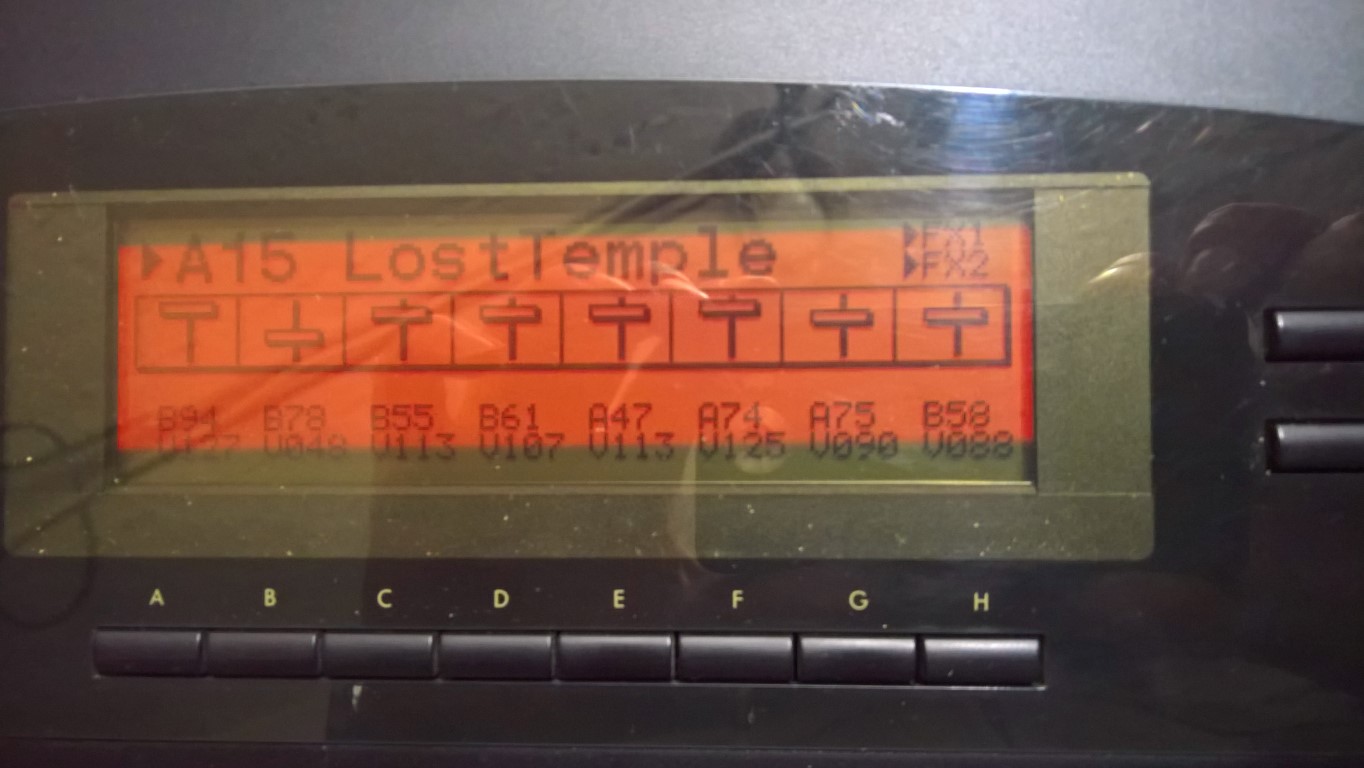

OP #5381487
Nachtrag 2
So habe mal testweise EL Folie in rot von Conrad für 2,70€ zum testen
gekauft. Mit mal eben tauschen war nicht. Man muss alles zerlegen um an
das Display zu kommen. Aus der halben Stunde wurden dann 3h. Da sind zig
Schrauben drin. Zum Glück habe ich es zerlegt, denn da war auch noch ein
defekter Kondensator. Wollte eigentlich beide tauschen, hatte aber nur
den einen passenden da. C2 hat aber laut Messgerät noch die Kapazität.
C1 16V 10µF und C2 35V 4,7µF
Das Display ist für den Preis nun besser als vorher zu lesen.
Folie war geklebt. Konnte die neue Folie aber ohne Probleme dazwischen
schieben.
Leider pfeift der Inverter immer noch, wenn auch jetzt sehr leise. Beim
spielen stört es nicht mehr (so wie vorher). Aber fürs Zimmer immer noch
nervend. Wenn ich mir passende neue Folie hole, dann brauch ich auch
noch einen neuen Inverter.
Bilder anbei.

Gast #5381685
Genau dieses Optrex-Display hatte ich auch in meinem Yamaha SY99 - die
rechte Bildhälfte wurde schließlich nicht mehr angezeigt - rausgeflogen.
Und dabei stellte ich fest, daß (neben der Leuchtfolie) eben diese
beiden C's bei mir auch defekt sind. Ich werde sie mal bei Gelegenheit
auswechseln, dann sollte es wieder zur Gänze funktionieren. Aber seit
dem Umbau auf ein Display mit LED-Beleuchtung absolute Ruhe - kein
'wimmernder' Inverter, keine pfeifende Leuchtfolie.
