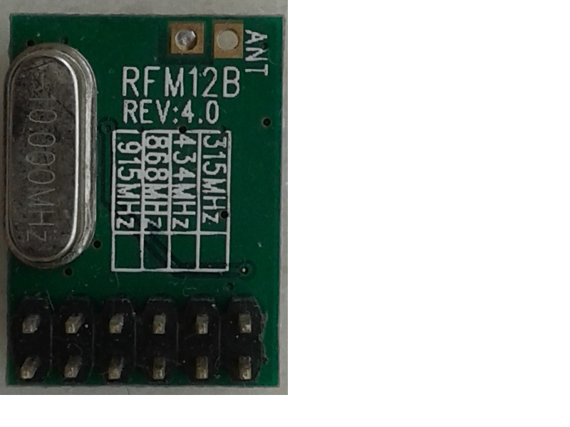

Im Betreff steht es schon: Es wird ein Adapter von DIL 2 mm (12pol.) auf 2,54 mm gesucht. Ein einfacher Basteltipp ist mir ebenfalls hochwillkommen.

#5365516
"Perfektion der Mittel und Konfusion der Ziele kennzeichnen meiner Ansicht nach unsere Zeit." Einstein Es geht um die zweireihige Stiftleiste (Raster 2 mm) unten im angehängten Bild.

Wegen sowas fragt man doch nicht extra. Man bastelt sich einen Adapter, egal wie er aussieht. Entsprechende Buchse nehmen und die Beinchen auseinanderbiegen. Die dann an eine Stiftleiste, und fertig. In 10min erledigt.
#5365567
michael_ schrieb: > Wegen sowas fragt man doch nicht extra. > > Man bastelt sich einen Adapter, egal wie er aussieht. > Entsprechende Buchse nehmen und die Beinchen auseinanderbiegen. > Die dann an eine Stiftleiste, und fertig. > > In 10min erledigt. Da müsste man erst einmal eine Buchse haben, bei der die Beinchen lang genug sind, um überhaupt etwas zum Auseinanderbiegen zu haben. Habe jetzt gesehen, dass es 2 mm Jumper-Kabel gibt. Die werde ich mir kaufen.
#5365584
Diese kleinen Platinen kann man gut zweckenfremden. Zwar reichlich groß und ein paar Pins zuviel, passen aber ansonsten perfekt unter ein RFM12 (selbst ausprobiert ;-) ): https://www.aliexpress.com/item/5pcs-lot-ESP8266-serial-WIFI-module-adapter-plate-Applies-to-ESP-07-ESP-08-ESP-12/32583319646.html Rufus Τ. F. schrieb: > DIL 2mm? Was meinst Du damit? Ein paar Asiaten verbauen Pfostenleisten gerne mit 2mm statt 2,54mm. Harald schrieb: > Da müsste man erst einmal eine Buchse haben, bei der die Beinchen lang > genug sind, um überhaupt etwas zum Auseinanderbiegen zu haben. https://www.ebay.de/itm/10-x-Buchsenleiste-3-2-Pin-6-Pin-Pin-Laenge-10-5-mm-zweireihig-gerade-/253046617403 A. B. schrieb: > Diese kleinen Platinen kann man gut zweckenfremden. Zwar reichlich groß > und ein paar Pins zuviel, passen aber ansonsten perfekt unter ein RFM12 > (selbst ausprobiert ;-) ): > > https://www.aliexpress.com/item/5pcs-lot-ESP8266-serial-WIFI-module-adapter-plate-Applies-to-ESP-07-ESP-08-ESP-12/32583319646.html ein gekürzter EPROM Sockel tuts auch A. K. schrieb: > Ein paar Asiaten verbauen Pfostenleisten Das haben wir jetzt schon herausgefunden. Danke. Wer die Diskussion verfolgt hat, erkennt aber, daß der weiche Gummibegriff "DIL" für alles mögliche stehen kann, daß also die Frage nach Pfostenfeldverbindern nicht implizit erkennbar ist.
#5365607
Harald schrieb: > Da müsste man erst einmal eine Buchse haben, bei der die Beinchen lang > genug sind, um überhaupt etwas zum Auseinanderbiegen zu haben. Man, dann löte die paar Drähtchen direkt an die Stiftleiste!
#5365620
Die Würfel sind gefallen. Es werden die 2 mm Jumper-Kabel. Vielen Dank für die Hinweise und Links. Antwort schreiben |
