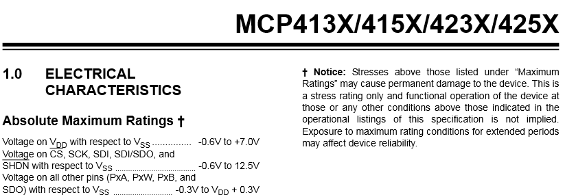

MCP4131, MCP4132 usw. gibt es als 50k-Version
AD5220 gibt es als 50k-Version
Mir sind bisher nur 5k, 10k, 50k und 100k untergekommen.
Einfach mal "Digital" und "Potentiometer" bei einer großen Suchmaschine
eingeben und dann die Datenblätter anschauen.

> Welche Alternativen wären dafür denkbar ?
Zwei 1MOhm Digitalpotis parallel.
Aber erst mal würde ich die simpelste Schaltung der Glockenklang
Klangeregelung abzeichnen, eine von diesen Prinzipien wird es ja wohl
sein
http://sound.whsites.net/articles/eq.htm
so viele Bauteilem sind nicht auf der Platine, wohl nur 1 OpAmp
(Bezeichnung ablesen, zu befürchten ist TL072) auf der Bass/Treble und 1
auf der Mittenplatine mit jeweils einer Handvoll Bauteile.
Damit du weisst, wie du die Digitalpotis überhaupt verschalten kannst.
Sie müssen ja auch mit der 9V Batterie laufen.

Ralf F. schrieb:
> Das bringt mich bei der Bauteilsuche schonmal ein sehr gutes Stück
> weiter...
Miss die Potentiale an dem Poti in deiner Schaltung!
Du kannst mit einem "üblichen" Digitalpoti z.B. keine negativen
Spannungen einstellen, weil dort keiner der Potianschlüsse nennenswert
negativ werden darf ohne die Absolute Maximum Ratings zu verletzen.
Genausowenig darf die Spannung an den Potianschlüssen über die
"digitale" Versorgungsspannung des Potis gehen...
Siehe im Screenshot die linke Spalte.
