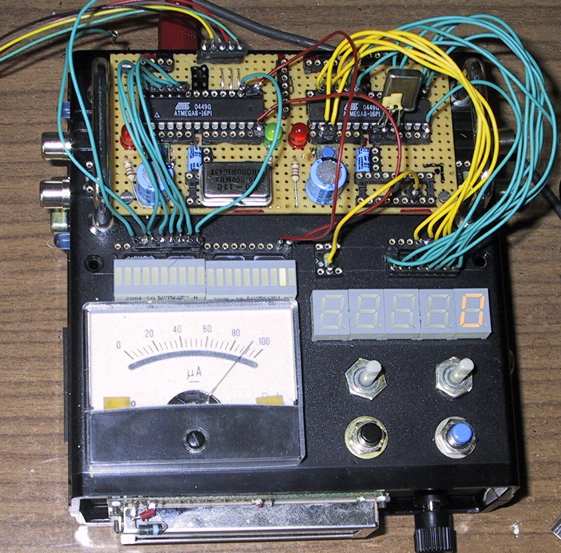

von Bernhard S. (bernhard)
So sieht mein Experimentier-Board (Marke Eigenbau) in voller Funktion
aus.
Gern nutze ich die Beinchen der Präzisions-Fassungen als Stecker.
Bernhard
Da hast Du natürlich Recht, eine Verbindung mit einer Kontaktfeder
kann irgend wann mal zu unerwünschten Ausfällen führen
Zitat TravelRec. "Gelötet ist gelötet"
