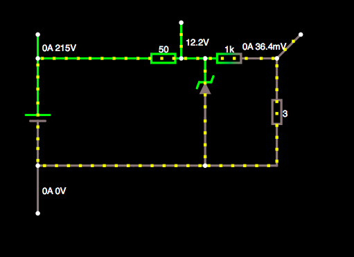

Hallo Zusammen,
Was ist die günstigste Variante von 230V AC auf 12V DC zu kommen. Meine
Last hat nur 3 Ohm.
Benutze aktuell nen Brückengleichrichter KBPC3510 und folgende (nicht
wirklich funktionierende Schaltung..)
Ich weis dass ein Trafo eine Lösung wäre der mir aber zu teuer ist.
(Firma: matzetronics) #5366397
Marcel schrieb:
> Meine
> Last hat nur 3 Ohm.
Wenn du ohne Netzteil oder Trafo auskommen willst (was ich für eine
Wahnsinnsidee halte) dann möchtest (230-12) * 4, also sage und schreibe
über 800W in einem Widerstand verbraten!
Das ist völlig - entschuldige den Ausdruck - irrsinnig. Alleine die
notwendige Zenerdiode leert dein Konto ruck-zuck, vom Widerstand ganz zu
schweigen. Kauf dir ein preisgünstiges 12V/4A Netzteil:
https://www.pollin.de/p/schaltnetzteil-meanwell-lrs-100-12-12-v-8-5-a-352181
https://www.pollin.de/p/schaltnetzteil-pos-60-12-12-v-5-a-351534
https://www.pollin.de/p/schaltnetzteil-meanwell-rs-75-12-12-v-6-a-351487
oder das von hinz vorgeschlagene.
(Firma: matzetronics) #5366405
Marcel schrieb:
> Ich würde das gerne in eine Platine einbauen um es dann weiter in einer
> Schaltung verwenden zu können, daher ist ein Netzteil nicht möglich.
Na, dann pack dir mal einige Liter Kühlwasser ein. Wie o.a. wirst du
etwa 800W Wärme loswerden müssen.
Mal im Ernst - nee, das passt nicht auf eine Platine, und ja, du
brauchst ein Netzteil. Punkt.
> Last hat nur 3 Ohm...
..und benötigt damit 4 Ampere!
Welche Schaltung? Das Bildchen oben ist ein schlechter Witz.
Ich bezweifle die Ernsthaftigkeit der Anfrage.
wie teuer ist
> Last hat nur 3 Ohm.
230V~ gleichrichten ca. 322V= - 12V = 310V * 12A/3 = 1200W vernichten?
Kondensatornetzteil wäre effektiver aber dicke X2 Kondensatoren kosten
auch richtig Geld.
12V mit 4A sind 50W, da gibt es reichlich günstige (SNT) Schaltnetzteile
