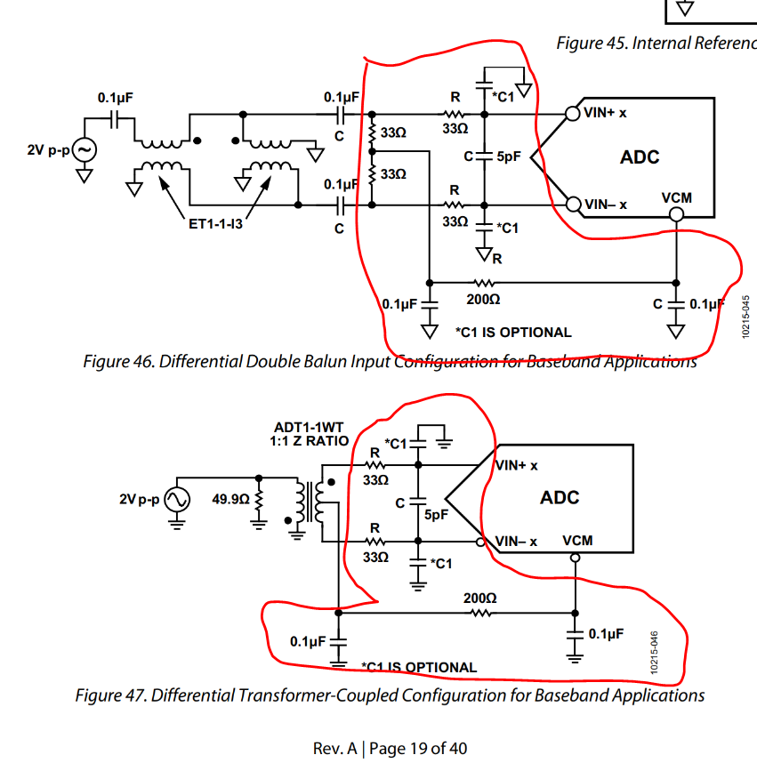

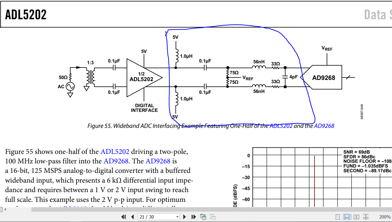

Der Verstärker vor dem ADC ist ein Variable-Gain-Amplifier (ADL5202)
welcher differentielle Ausgänge besitzt die auf 150 Ohm angepasst sind.
Im Datasheet ist eine empfohlene Anwenderschaltung drinnen (Anhang:
Vorgeschlagene Schaltung) welche noch vor dem ADC verwendet werden soll.
Der ADC welcher auch differentielle Eingänge hat und angeschlossen wird
ist der AD9637. Der differentielle Eingangswiderstand beträgt 5.2k Ohm
und die differentielle Eingangskapazität beträgt 3.5 pF.
Da die empfohlene Schaltung relativ viele frequenzabhängige Bauteile hat
bin ich mir nicht sicher wie ich die Simulation aufbauen soll, damit ich
sehe ob der Frequenzgang annähernd bei 1 liegt wie er es sein soll.
Grundsätzlich habe ich gedacht, dass ich eine Rauschleistung ermittle
und dann mit dem ohmschen Gesetz über einen Widerstand an dem die
Leistung anliegt auf die Spannung komme welche am ADC anliegt damit ich
sehe wieviele Bits aufgrund der Rauschleistung verloren gehen.
Da nun aber so viele frequenzabhängige Komponenten in der empfohlenen
Schaltung vorhanden sind, habe ich keine Ahnung wie ich darauf komme,
wie groß die Amplitude der Rauschspannung maximal ist.
Durch meine Berechnung erhalte ich die Rauschleistung am Ausgang des
letzten Verstärkers aber ich habe keine Ahnung wie ich diese in die
Spannung umrechne welche dann tatsächlich anliegt (Zusammenhang der
differentiellen Eingangswerte des ADCs und der empfohlenen Schaltung).
Kann mir da jemand helfen? Wie rechnet man sonst aus wieviele Bits man
aufgrund des Rauschens beim ADC verliert?

OP #5366618
Hallo, grundsätzlich gehe ich von einem Signal aus das 10e-8 Watt als
Signalleistung hat wenn ich es empfange (bzw direkt anschließe um die
Antenne zu simulieren).
Die Rauschleistung wäre nach dem letzten Verstärker bei 2,4207 e-5 Watt.
Der Verstärker hat aber 150 Ohm Ausgänge und ich bin mir nicht sicher
wie ich auf einen Spannungswert komme da der differentielle
Eingangswiderstand des angeschlossenen ADCs 5.2kOhm sind und die
differentielle Eingangskapazität 3.5pF beträgt.
Es hindert mich nicht (hab mich falsch ausgedrückt), jedoch bin ich mir
nicht sicher wie ich den Aufbau gestalten soll.
Kann ich als Eingangssignal einfach ne AC Quelle verwenden die bei AC+
und AC- auf 75 Ohm geht, anschließend auf 100nF Kondensatoren und direkt
beim ADC anschließen oder muss ich das irgendwie anpassen?
Es gibt ja empfohlene Schaltungen (Anhang ADC_Eingang) ,jedoch weiß ich
nicht warum diese Werte verwendet werden und bevor ichs nicht verstehe
übernehm ich es nicht.
Das PCB Layout mach ich selber , es wird ein Xilinx FPGA Modul
verwendet, ist also kein Problem von dem her. (bzw sollte keines sein
von der Seite betrachtet).
Freue mich über jede Antwort !!!
