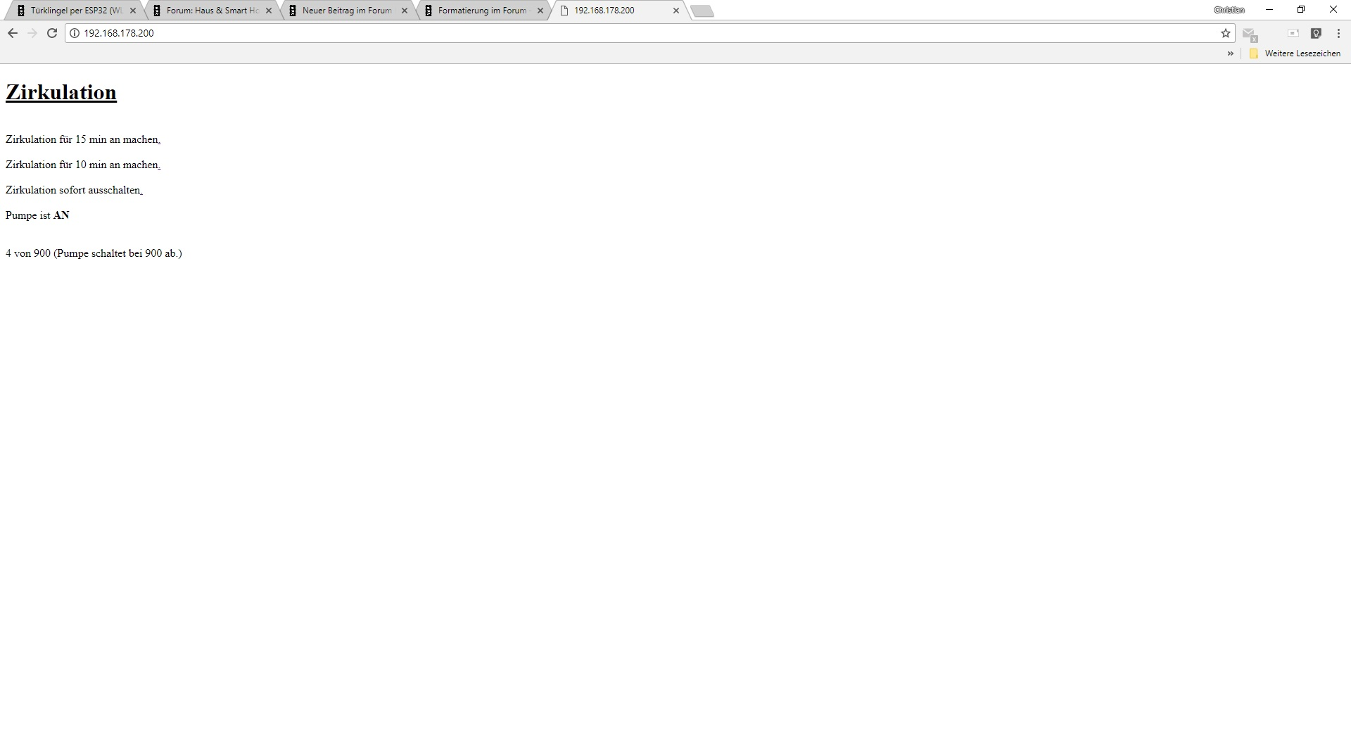

Ich wollte eine Pumpe im Keller über WLAN (und auch über Taster für
meine Eltern^^) für eine bestimmte Zeit (10 und 15 Minuten) an schalten.
Danach soll sie von allein aus gehen. Dies habe ich über einen ESP32 und
einem Relais gemacht, was mir auch gelungen ist.
In dem Browser möchte ich auch gerne die Zeit angezeigt haben für 10 und
15 Minuten, damit ich ganz grob abschätzen kann wie lange die Pumpe noch
an ist. Aber irgendwie funktioniert das nicht mit den boolean Variablen.
Könnte mir jemand vielleicht auf die Sprünge helfen, wo mein ich meinen
Fehler habe?
Code, sowie ein Beispielbild, befindet sich im Anhang
Danke schon einmal im voraus!! :)

Im Grunde geht es mir darum:
Ich bekomme ein Get /H oder Get /T, worauf ich die millis abspeichere
und die minutena/b je nachdem wie viele Minuten die Pumpe an sein soll
auf true setze. Die Boolean Variable wurde im Void Setup bereits auf
false gesetzt.
if (currentLine.endsWith("GET /H")) {
          digitalWrite(5, LOW); // bei Low schaltet das Relais durch
          currentMillis15 = millis();   // Zeit gespeichert 15 min
          minutena = true;}
   if (currentLine.endsWith("GET /T")) {
          currentMillis15 = millis()-300000;   // Zeit gespeichert 10 min
          minutenb = true;
Ab jetzt ist der Pin 5 Low und meine Pumpe an und geht nach der
definierten Zeit wieder aus.
if (millis() - currentMillis15 > intervall15){ // 15 min warten
          // turn LED on:
          digitalWrite(5, HIGH);
          minutena = false;
          minutenb = false;
Während die Pumpe an ist wollte ich dies mit den Sekunden im Browser
angezeigt bekommen.
Aber immer nur entsprechend der Minuten. Also 10 oder 15 Minuten
Dabei hatte ich mir gedacht, dies über die boolean minutea/b Variablen
zu lösen.
if (minutena = true){
              client.print((millis() - currentMillis15)/1000); // einheit in Sekunden
              client.print(" von 900 (Pumpe schaltet bei 900 ab.)<br>");}
            else if (minutenb = true){
              client.print(" von 600 (Pumpe schaltet bei 600 ab.)<br>");}
Aber diese Zeitanzeige im Browser wird mir immer angezeigt.
Wo ist dabei mein Gedankenfehler, wenn ich schon eine Boolsche Variable
verwende, dann müsste das doch eigentlich funktionieren.

von flash (Gast)
Du hast an der Stelle bei der Abfrage auf minutena/b "=" mit "=="
verwechselt. Das eine ist eien Zuweisung, das andere ein Vergleich.
von Christian G. (aempc)
