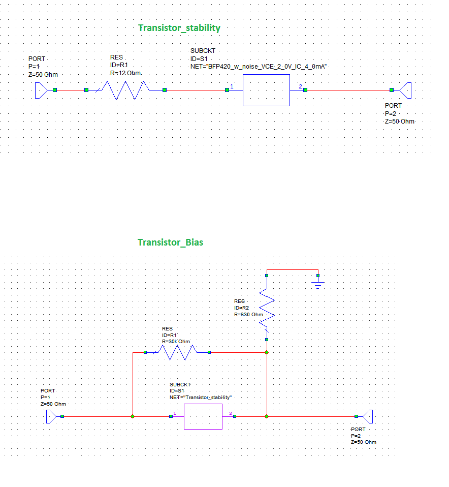

Ich will mit einem BFP420 Transistor einen HF-Verstärker bauen. Nur
leider ist es ein paar Jahre her, seit ich das zum letzten mal gemacht
habe, daher bin ich mir über die richtige Vorgehensweise nicht mehr ganz
im Klaren.
Netzwerkanalyzer und Microwave Office habe ich zur Verfügung!
Gut, als erstes habe ich in MWO mal die S-Parameter des Transistors
importiert. Kollektorstrom wähle ich zu 4mA und VCE zu 2V, weil dann
gemäss Datenblatt das Rauschen am geringsten ist.
Danach habe ich den Stabilitätsparameter K geplottet. Man erkannte, dass
der Transistor in meinem gewünschten Frequenzbereich um 1.6GHz instabil
war, weshalb ich dann mit dem 1. Subcircuit "Transistor_Stability"
(siehe angehängtes Bild) mit einem Reihenwiderstand zur Basis versucht
habe, Stabilität zu erzielen. Mit RB=12Ohm wird das Ding dann
tatsächlich auch stabil.
Danach habe ich den Kollektorwiderstand und den
Spannungsgegenkopplungswiderstand dimensioniert und in LTSpice
verifiziert, dass man auch tatsächlich den gewünschten Arbeitspunkt mit
IC=4mA erhält. Das trifft zu, mit RC=330Ohm und RBB=30kOhm.
Damit der Transistor also im Arbeitspunkt ist, braucht er die beiden
Widerstände. Deshalb habe ich dann nochmals eine Simulation gemacht und
geschaut, wie sich die S-Parameter verändern, wenn ich die Widerstände
dazu packe.
So weit so gut. Ich habe jetzt einen stabilen Transistor und kenne
dessen S-Parameter und Noise Figure. Dank meiner ganzen Widerstände
verschlechtert sich die Noise Figure von ca. 1dB auf 1.6dB, was aber
immer noch gut ist.
Wie muss ich jetzt nochmal weiter vorgehen, um den Transistor
anzupassen, damit ich den grösstmöglichen Gain bei minimalem Rauschen
erhalte? es gab doch da sowas mit Kreisen im Smith Chart. Bin aber
gerade unsicher. Welche Impedanzen muss ich dem Transistor am Kollektor
und Basis präsentieren, damit er so verstärkt, wie ich das will?
Gast #5367051
:-) genau. Das habe ich auch gefunden. Einfach was nachbauen ist nicht
so meine Philosophie. Ich würde gerne verstehen, was da gemacht wird.
Leider fehlen hier
https://www.infineon.com/dgdl/AN018.pdf?fileId=db3a30431400ef68011427688a990761
hier
https://www.infineon.com/dgdl/AN155.pdf?fileId=db3a304319c6f18c0119ec027dee534f
und hier
https://www.infineon.com/dgdl/AN001.pdf?fileId=db3a30431400ef6801142765bcdb0759
die Berechnungen, wie man auf diese Netzwerke kommt.
