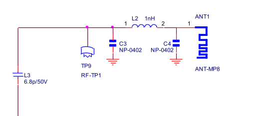

ich habe eine Frage zu einem Reference Design, dass ich gerade umsetze.
Es handelt sich um eine Bluetooth Anwendung. Im Signalgang von Antenne
zum Controller liegt eine Induktivität, für die ich gerade ein konkretes
Bauteil raussuche.
Dabei ist mir aufgefallen, dass diese als einen Bauteilkennwert eine
Selbstresonanzfrequenz besitzen. Sollte ich diese in dem Fall so wählen,
dass diese bei 2,4GHz liegt, sodass bei der gewünschten Frequenz
Resonanz auftritt (und damit Signalverstärkung?) oder führt das eher zu
Überlagerung von Signalen und damit zum Informationsverlust?
Vielen Dank schonmal

B e r n d W. schrieb:
> Hallo,
> dann bekommst du ein Minimum bei der Sendefrequenz. Wähle besser eine
> Eigenresonanz bei der doppelten Frequenz, dann wird diese besser
> unterdrückt.
> Übrigens entspricht 1nH ca. 2mm Leiterbahn, je nach Breite.
Danke für die Antwort, ein paar Details verstehe ich noch nicht:
Warum sollte ich da ein Minimum bekommen, Resonanz ist doch das Maximum
oder ist die Sendefrequenz eine andere?
Und welche Frequenz soll unterdrückt werden?
Eine Spule in Eigenresonanz stellt einen sehr hochohmigen Widerstand
dar.
Dein Signalweg, Antenne zum Receiver, ist aber niederohmig, folglich
würde eine Spule in Resonanz wie ein sehr hoher Widerstand dein
Nutzsignal blocken.
Deshalb soll die Eigenresonanz weitab der Empfangsfrequenz liegen um
selbige nicht zu blocken.
In deinem Schaltbild bildet die Spule zusammen mit den beiden
Kondensatoren ein sogen. Pi-Filter. Das ist ein Bandpass für die
Empfangsfrequenz. Frequenzen darunter und darüber werden bedämpft.
