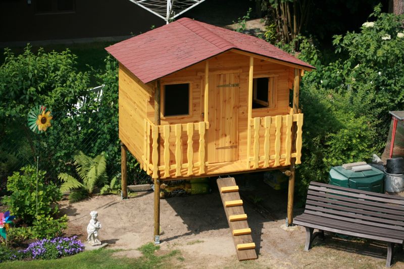

Um mal von der Theorie wegzukommen:
Das angehängte Stelzenhaus steht auf 100er Rundhölzern, die Bodenträger
sind ebenfalls 100er Rundhölzer. Die Wände bestehen aus
19mm-Hobeldielen, das Dach aus 12mm OSB-Platte mit Bitumenschindeln
belegt.
Die Rundhölzer sind untereinander mit 10mm-Schlossschrauben verbunden
und die Verbindung der sekrechten Rundhölzer zu den Balkenschuhen sind
ebenfalls 10mm-Schlossschrauben. Die Rundhölzer sind dazu jeweils mittig
durchbohrt.
Das steht da jetzt seit 10 Jahren und im letzten Sommer bin ich mehrmals
auf dem Dach herumgeklettert - das hält...
P.S. Die Gipsfigur ist nicht meine!

oszi40 schrieb:
> Wenn Holz so dauerhaft wäre, hätten die Ägypter ihre Pyramiden sicher
> aus Brettern gebaut.
Aber welche Kinder bleiben schon 1000 Jahre lang Kinder? Naja, Tut Ench
Amun ist über die Kindheit nicht hinausgekommen, aber für meine Kids
wollte und will ich kein Grabmal bauen...
Lasst mal die Kirche im Dorf - für ein Kinderspielhaus ist Holz doch
ganz in Ordnung. Wer baut denn ein Spielhaus aus Stahlplatten? Oder aus
Kalksteinblöcken? Länger als 10, vielleicht 15 Jahre muss es doch nicht
halten. Bernd hat natürlich insoweit Recht, dass das Holz vor
Verwitterung geschützt werden muss. Stahl aber auch...
Meine Rundhölzer stehen deshalb in den Balkenschuhen "in der Luft", also
nicht auf dem Boden, sodass sie nicht in Dauerfeuchtigkeit stehen und
dort wegfaulen können. Der Rest des Häuschens ist durch den
Dachüberstand ausreichend geschützt. Und natürlich ist das Holz lasiert.

von Wie (Gast)
Passt das ?

Da hier im Forum oft sinnfreie Kommentare gegeben werden:
In der Zeit, die ich gebraucht habe, den Thread zu lesen, hätte ein
Praktiker beim Praktiker (gibt's den noch?) alle Materialien gekauft und
das Haus aufgebaut, vielleicht simpler als das Haus auf dem Bild aber
würde schon stehen :-)
Das Haus würde vielleicht nicht 20 Jahre überstehen, aber für die Zeit
der Kinder...
Die Diskussion um Scherkräfte, Härtegrad usw. finde ich überflüssig.
Warum versuchen, am Limit zu designen ?
Überall pro Verbindung zwei M8 Schrauben (korrosionsbeständig) mit
Unterlegscheiben und fertig.
Ob das Ding jetzt einen Trabbi oder Mercedes S Klasse über 20 Jahre
aushält ist bei dem Anwendungsfall wohl egal.
Ach, ich meine, sowas kann man auch mit Nägeln machen :-)
Bye
Kai
