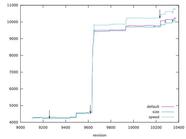

Um code size / speed regressions in SDCC zu vermeiden habe ich ein paar
Skripte geschrieben, die solche Benchmarks mit verschiedenen
SDCC-Versionen kompilieren und ausführen (das ergibt dann solche Graphen
wie im Anhang).
Bisher wird das nur für das stm8- und mcs51-Backend gemacht. Für z180
hatte ich eigentlich vor ein Z180-Stamp Modul zu verwenden (die Platine
liegt noch unbestückt herum). Aber dein Projekt dürfte eine deutlich
einfachere Lösung bieten, dann halt für das z80-backend.
Philipp
P.S.: Wie kann ich das erste Bild (das ohne Beschriftung der x-Achse)
löschen?
Gast #5373142
Du benchmarkst damit aber den T80 (bzw. hier den TV80)und dessen
Speicheranbindung. Ist prinzipiell auch o.k. hat aber nicht mehr
unbedingt viel mit den Z80 zu tun.
@Franz: Wie schnell (MHz) kann das Soc auf dem ice40 eigentlich rennen?
#5373280
Laut Autor des TV80 gilt: "The TV80 is a Verilog implementation of a
microprocessor that approximately matches the cycle-to-cycle behavior of
the Zilog Z80."
Das ausreichen, damit deutliche Verbesserungen / Verschlechterungen bei
Benchmarkscores sich bei Z80 und TV80 gleichermaßen zeigen.
Beim mcs51-Backend verwende ich auch einen SiLabs C8051, keinen
originalen Intel 8051.
Philipp
