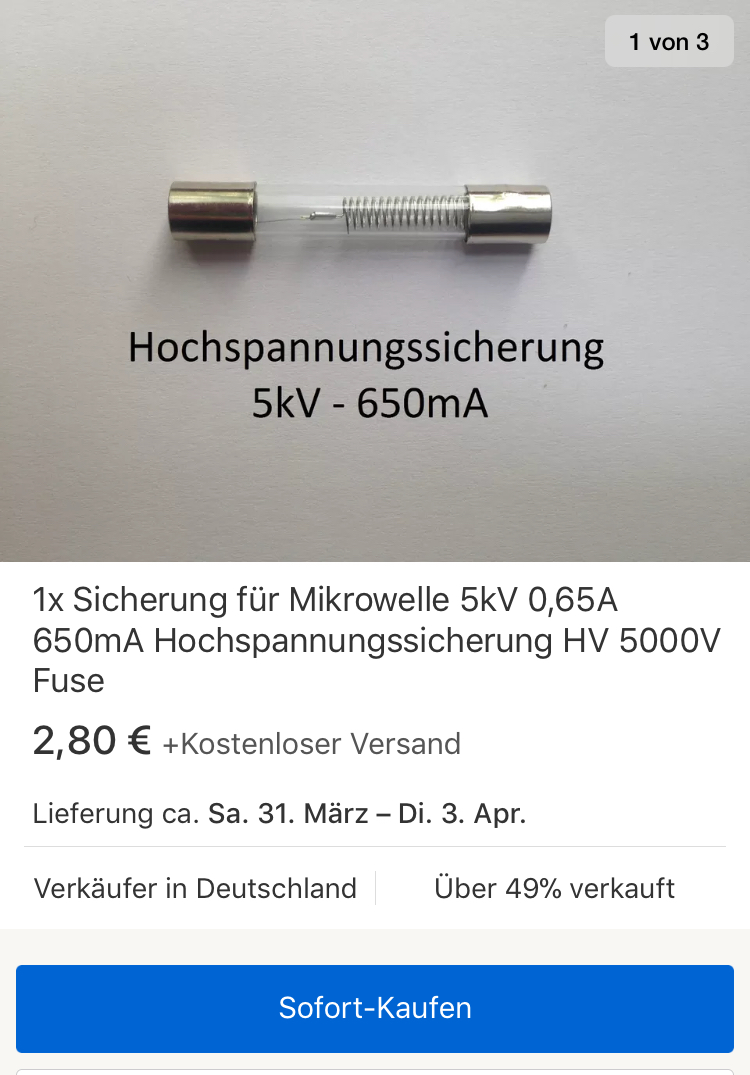

Bei einer Mikrowelle ist die 5KV ,65A Sicherung durch. Habe schon
überbrückt um zu testen ob die Maschine sonst läuft und das tut sie.
Was würde passieren wenn man die Sicherung einfach weglässt? Ich vermute
mal dass durch die Sicherung einfach nur der Magnetron und die
Sekundärwicklung geschützt wird. D.h. die würden einfach überlastet und
kaputt gehen, was nicht sonderlich gefährlich wäre.
Ist es in Ordnung eine Sicherung einzusetzen, die etwas mehr Strom
aushält z.B. ,75A, in welchem Bereich wäre das vertretbar?
Metall in der Mikrowelle hätte wohl eine Ursache gewesen sein können,
dann braucht der Magnetron zu viel Strom und die Sicherung löst aus. Was
käme noch als Ursache in Betracht?

von oszi40 (Gast)
Gaßtgeber schrieb:
> 5KV 0,65A Sicherung
"Bestseller" 5 Stk. 6 x 40mm axiale Glas 800mA 0.8A 5KV 1,68€
Es ist billiger, die Sicherung als den Trafo zu wechseln.
Falls ein Sicherungsdraht öfter glüht, so verzundert er wie jede alte
Lötkolbenspitze (was leider mit Materialverlust verbunden ist). Jeder,
der seine MW mißhandelt ist seines Glückes Schmied.

Aus fachmännnischer Sicht, ist es dann ok diese .8A Sicherungen statt
der .65 zu verbauen?

No risk- no fun. Es gab schon dünnere Sicherungen die auf Grund ihrer
Charakteristik 10er Automaten ausgelöst haben...

http://eska-fuses.de/fileadmin/pdf/content/Technische_Einfuehrung.pdf
Da ich nie der Konstrukteur Deiner MW war, weiß ich auch nicht was Dein
Trafo aushält und wieviele Blechteile Ihr in Eure MW legt. Sicherungen
sind einen Wissenschaft. Falls der Glaskörper jetzt metallisch bedampft
aussieht, ist nicht NUR die Sicherung kaputt!!

Und warum Besorgst du dir nicht einfach eine Ersatzsicherung und machst
erst mal diese rein??

Dann ist wohl so viel Strom auf einmal durch die Sicherung gegangen,
dass der Sicherungsdraht einfach weggedampft ist. Hab ich noch nie
entdeckt. Ich weiß nur dass über den Metalldampf wiederum Funken
überspringen können. Deswegen gibt es Sicherungen mit Sandfüllung (und
Fakes ohne Sandfüllung aber Keramikhülse).

Warum nicht einfach eine passende Sicherung für ein paar Euro bestellen
(inkl. Porto) und gut ist. Hab meine in der MW auch schon getauscht. Der
Chinese freut sich, die Post hat was zu tun, die MW ist wieder
ordnungsgemäß hergestellt und die Suppe kann wieder warm werden.
Beste Grüße
P.S. vielleicht freut sich die Frau noch. Vom gesparten Geld kann man
auch noch einmal essen gehen.

Ehrliche Meinung, das ist natürlich der sinnvollste Vorschlag.
Nun, ich habe noch eine ,75A Sicherung. Die sind so aufgebaut dass eine
Feder an einem dünnem Sicherungsdraht zieht. Bei der kaputten ist der
Sicherungsdraht an einer Stelle !gerissen! und die Feder ist komplett
zusammen gezogen. Bei der intakten, welche ich aus einem
Mikrowellengerät habe, sieht man deutlich die Verfärbung des
Sicherungsdrahtes zur Mitte hin. D.h. er erhitzt sich verzundert und
reißt. Damit ist die Nutzungsdauer für 99% der Nutzer festgelegt. Aber
wer hat schon was gegen mehr "Sicherheit" und außerdem hilft es der
unfehlbaren "Wirtschaft". Außerdem leben wir im hier und jetzt und was
mit unseren Kindern mal wird liegt nicht direkt vor unserer Nase.
Massenweise Neugeräte verschrotten ist schon ne tolle Sache (kuckt mal
in den Wertstoffhof).
oszi40 schrieb:
> so verzundert er wie jede alte Lötkolbenspitze
Ich denke das liegt daran, daß der Betriebsstrom schon sehr nahe am
Bemessungsstrom der Sicherung liegt. Dann erwärmt sich der
Sicherungsdraht natürlich entsprechend, obwohl alles okay ist.
Die Feder ist typisch für Hochspannungssicherungen, da im Fehlerfall der
Abstand der beiden Drahtenden schnell vergrößert werden muß. Ansonsten
könnte die Betriebsspannung einen Lichtbogen zünden, der begünstigt
durch den ionisierten Metalldampf und die Glühemission auch
stehenbleibt.
Meiner Meinung nach wäre eine Temperatursicherung an der Primärwicklung
des Trafos am sinnvollsten. Wenn man so einen Trafo überlastet, brennt
bei fast allen Mikrowellentrafos die Primärwicklung weg.
