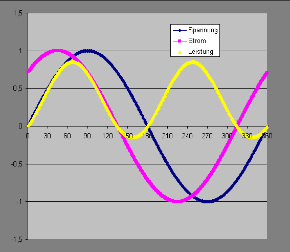

Gast #5368289
Hmm... Axel hat da schon recht: Ganz so leicht ist das alles nicht
vermittelbar. Ich versuche mal einen Anfang bei AC, Spule, Kondensator -
also lineare Lasten. Hierbei zu Hilfe nehmen kann man das Bild rechts
bei:
https://de.wikipedia.org/wiki/Wirkleistung#Darstellung_mit_Zeitfunktionen
Es hat schon "mit den 50Hz zu tun"... ist halt Wechselspannung.  wobei
sich ja ständig wiederholt das Vorzeichen der Spannung ändert. Und es
ist auch eine Frage dessen, was genau als Verbraucher, als Last also,
daran "hängt".
Bei einem Widerstand als Last an Wechselspannung folgt der Strom immer
der Richtung der gerade anliegenden Spannung (ändert also ebenfalls 50
mal pro Sekunde die Richtung). Doch viele Lasten sind eben keine reinen
Widerstände.
Wirkleistung jedoch entsteht in einer Last nur zu der Zeit, in der der
Stromfluß der Spannung folgt, wie er es beim Widerstand (als einfachste
Art Last) auch täte.
Eine Spule / Induktivität an den 230V~ / 50Hz erzeugt eine zeitliche
Verschiebung (diese ist immer <= 1/4 Periode/Vollwelle, bzw. 1/2
Halbwelle) des Stromes in Bezug auf die Versorgungsspannung. Man kann
sich idealisiert einen Stromsinus etwas "hinter" dem Spannungssinus
vorstellen.
[Das sieht man auch auf o. g. Bild - der rote "i-Sinus" (Strom) kommt
zeitlich etwas hinter dem blauen "u-sinus" (Spannung).]
Ein Kondensator / Kapazität tut "das Gegenteil" - der Stromfluß erreicht
schon vor der Spannung das Maximum, idealisiert ein dem Spannungssinus
"vorgesetzter" Stromsinus.
In beiden Fällen entstehen so aber Zeiträume, in denen der Strom NICHT
"in der richtigen Richtung" fließt - auf die Versorgungsspannung
bezogen. Während besagter Zeitpunkte ist die Leistung dann negativ! Und
die in Spule oder Kondensator gespeicherte Energie fließt zum Teil ins
Netz zurück.
[Auf dem Bild ist auch die Leistung P aufgetragen, in grün. Hier sieht
man schön die negativen Anteile, die bei einer Induktivität entstehen.]
Es pendelt also ein Teil der Leistung hin und her, weil Spulen und
Kondensatoren - im Gegensatz zu einer Ohmschen Last = Widerstand -
energiespeichernde Eigenschaften haben. (Logischerweise erzeugt der
erhöhte Stromfluß auch erhöhte Verluste - die Leitungen müssen
dementsprechend ausgelegt werden.) Wegen der obigen Betrachtungsweise
nennt man das Ergebnis auch "Verschiebungsblindleistung".

Eigentlich ist das mit Blind- und Wirkleistung gar nicht so schwer: Die
Spannung in unserem Wechselstromnetz ist Sinusförmig mit 50 Herz (Also
wechselt 100mal pro Sekunde das Vorzeichen).
Leistung ist definiert als Spannung mal Stromstärke. Bei Gleichstrom ist
das auch weiter kein Problem.
Hängt man jetzt an unser Wechselstromnetz einen Widerstand (Glühbirne,
Herdplatte [keine Induktion]), dann gilt natürlich das ohmsche Gesetz
mit U=R*I. Der Strom ist also proportional zur Spannung, er fährt also
denselben Sinus, den auch die Spannung macht. Am Widerstand wird also
die Leistung P=U*I umgesetzt.
Jetzt zur Wirk- und Blindleistung: Die Wirkleistung ist der Mittelwert
der Momentanleistung. Man stellt sich also vor, dass man sozusagen
unendlich oft misst während einer Periode der Spannung, wieviel Leistung
gerade abfällt und anschließend den Mittelwert bildet.
Wenn man jetzt einen nicht-ohmschen Verbraucher hat (Ein Kondensator,
eine Spule, ein Motor, ein Trafo, ein Gleichrichter), dann ist der Strom
nicht mehr proportional zur Spannung. Beim Kondensator fließt der größte
Strom immer dann, wenn die Spannung sich am stärksten ändert, also im
Nulldurchgang, bzw. um 90° phasenverschoben. Rechnet man jetzt an jedem
Punkt Strom*Spannung und integriert das (Und teilt anschließend durch
die Zeit), erhält man eine Wirkleistung von 0W, obwohl jede Menge Stroom
fließt.
Das führt jetzt zum Begriff der Scheinleistung: Wenn man einzeln Strom
und Spannung (quadratisch) mittelt, erhält man einen von 0 verschiedenen
Wert - durch den Kondensator fließt ja Strom, nur halt so versetzt, dass
das Mittel über die Momentanleistung 0 ist.
Blindleistung ist jetzt die Differenz zwischen Scheinleistung und
Wirkleistung. Im Wesentlichen kann man also folgendes sagen: Die
Wirkleistung ist das, was man nutzt, die Scheinleistung ist das, was die
Leitung belastet (Außerdem macht eine hohe Blindleistung für den
Netzbetreiber Probleme). Der Leistungsfaktor gibt schlicht das
Verhältnis aus Wirk- zu Scheinleistung an. Hast du also einen cos(phi)
von 1, dann ist die Wirkleistung genauso hoch wie die Scheinleistung,
der Strom ist proportional zur Spannung und du hast die wenigsten
Verluste in der Leitung. Hast du einen cos(phi) von 0, dann wird die
Leitung belastet, du hast aber keine Leistung, die bei dir "ankommt" am
Verbraucher.

Wirkleistung abschätzen: Man holt sich Strom und Spannung auf ein
Zweikanalscope und zählt die Kästchen, wo sich beide Kurven überdecken.
