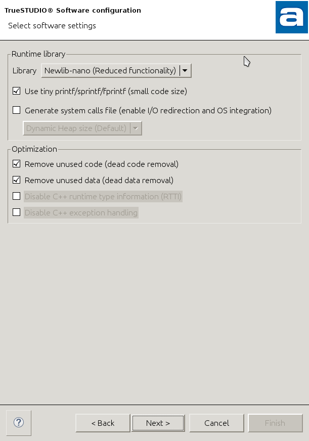

Ganz einfach die _write()-Funktion überschreiben, welche von printf zur
Ausgabe genutzt wird, siehe z.B.

Mir ist leider nicht ganz klar wo ich diese "syscalls.c." ist
Und verstehe ich das richtig das ich diese syscalls.c abändern muss?

Christopher J. schrieb:
> Wenn du mit Atollic ein neues Projekt anlegst, dann fragt der dich
> ob du
> die Datei syscalls.c generieren willst oder nicht (siehe Screenshot).
> Außerdem fragt der noch ob du ein abgespecktes printf verwenden willst
> ("tinyprintf"). In der syscalls.c findest du dann die Prototypen für
> _write() und co.
Achso ich verstehe. Ich habe das Projekt mit CubeMx angefangen und dort
habe ich keine Einstellung für Syscalls.c und prinf.
Kann man dies in Atollic auch nachträglich da zufügen?
Lg und Danke
> Ich würde einfach ein neues Projekt anlegen, die beiden Dateien
> generieren und dann herüberkopieren und dem CubeMX-Projekt hinzufügen.
Danke für deine Antwort.
Also muss ich in der syscalls.c unter write nur mehr
HAL_UART_Transmit(&huart2,(uint8_t *)ptr, len,0xffff);
eintragen um zB über Uart 2 zu senden?
habe ich das richtig verstanden?
Danke LG
#5369003
Prinzipiell ja aber denk daran, dass _write() als Signatur int
_write(int file, char *data, int len) hat, d.h. "int file" ist nicht
zwingend STDOUT (falls du eventuell mal etwas mit Dateien machen willst)
und der Rückgabewert ist "int" (Anzahl geschriebener Bytes) und nicht
"void". Halte dich am besten an die Antwort aus dem Stackoverflow-Link
von oben.
