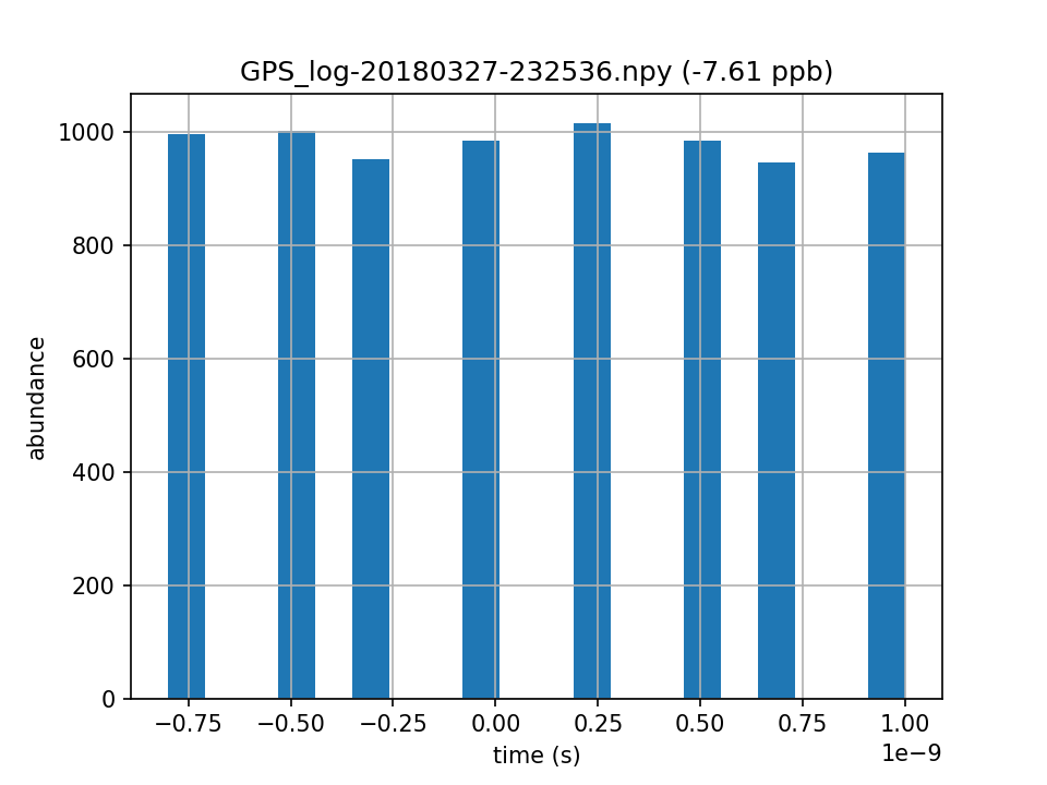

Wie hier schon richtig vermutet wurde würde ich gerne den Jitter aus dem
GPS Modul messen. Beim Messen sehe ich die LED von Ch1 vier mal blinken
bevor ein neues Ergebnis angezeigt wird. Ich habe zudem die Zeiten der
Messungen protokolliert und diese haben immer einen Abstand von 4s. Es
scheint also schon jeder Puls gezählt zu werden, nur leider gemittelt.
Die Anzeige die ich bekomme ist 10 stellig. Also entspricht die letzte
Stelle 100ps. Im Handbuch steht, dass der Zähler eine Single Shot time
intervall Auflösung von 500ps haben soll. Ich habe eigentlich vermutet,
dass diese Spezifikation in meiner Anwendung hier relevant ist.

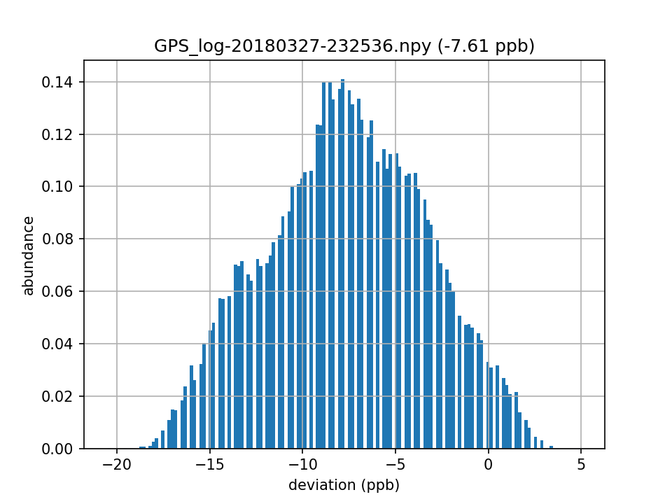

Ich habe ca. 42500 Messpunkte aufgezeichnet. Für die Bestimmung der
Abweichung meines Zählers ist das so ja auch vollkommen ok (siehe
deviation.png). Allerdings würde ich, wie schon gesagt, auch gerne den
Jitter messen. Dafür wäre eine Zeitaufösung von deutlich besser 100ns
schon wünschenswert. 1ns wäre toll. Ich bin nach wie vor der Meinung,
dass der Zähler dies auch kann.
Im Bild +-1ns_um_mean.png habe ich die Daten genommen und den Mittelwert
zunächst auf 1ns gerundet und diese Zeit dann von den Datenpunkten
abgezogen. Anschließend habe ich im Histogramm nur Datenpunkte verwendet
für die -1e-9s < x < 1e-9s galt. Hierbei zeigt sich dann auch (was in
dem anderen Histogramm auch schon sichtbar war), dass der Zähler nicht
wirklich 10 Stellen auflöst. Die letzte Stelle wird nicht voll genutzt.
Eine ns wird in vier "Teile" aufgelöst. Ist das nur zufällig
500ps/sqrt(4)?
Also Fazit: Alles spricht dafür, dass der Zähler die 1s mit besser 1ns
in einem Schuss auflösen kann. Nur ich weiß nicht wie ich ihn dazu
bringen kann.

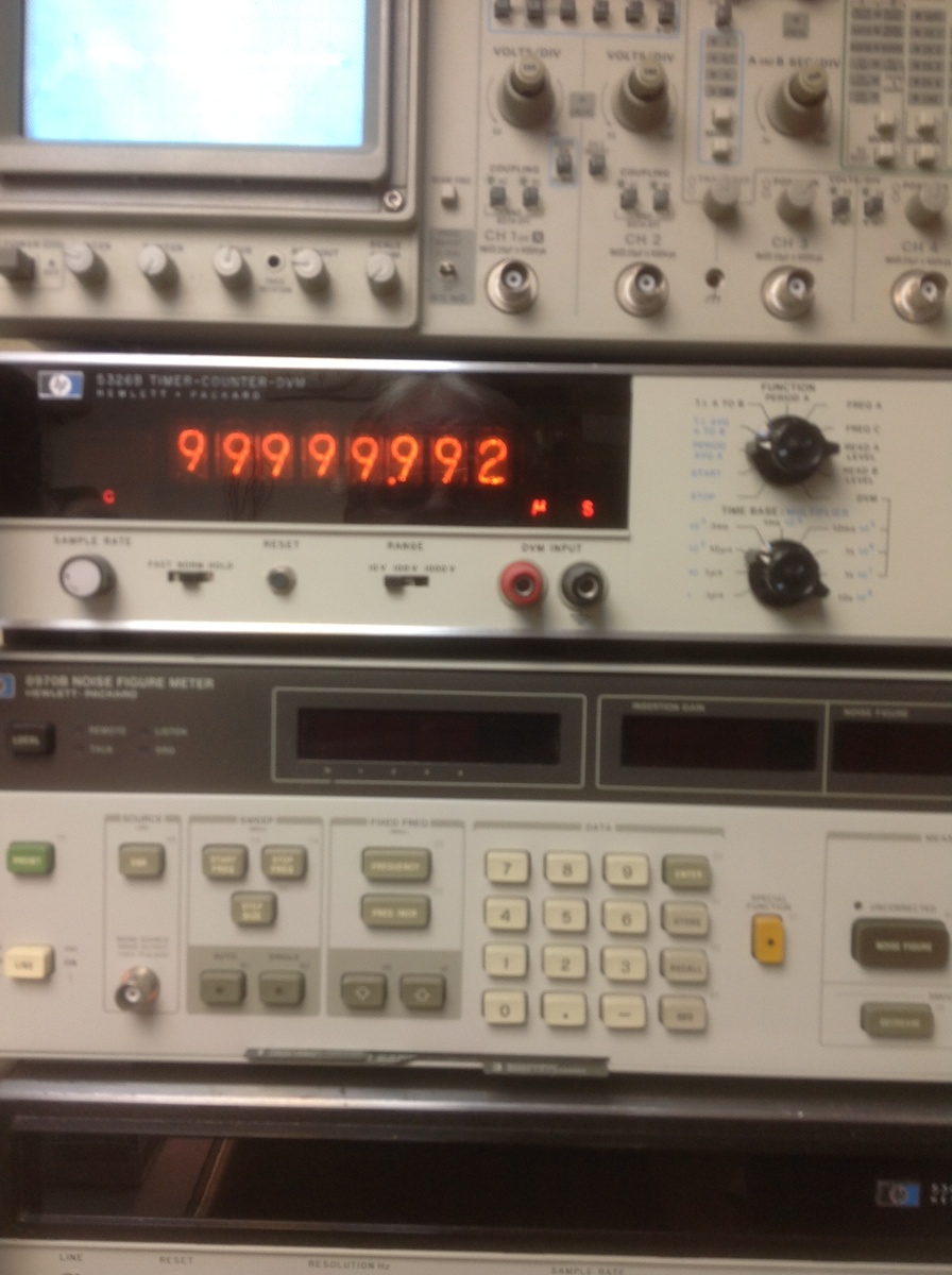

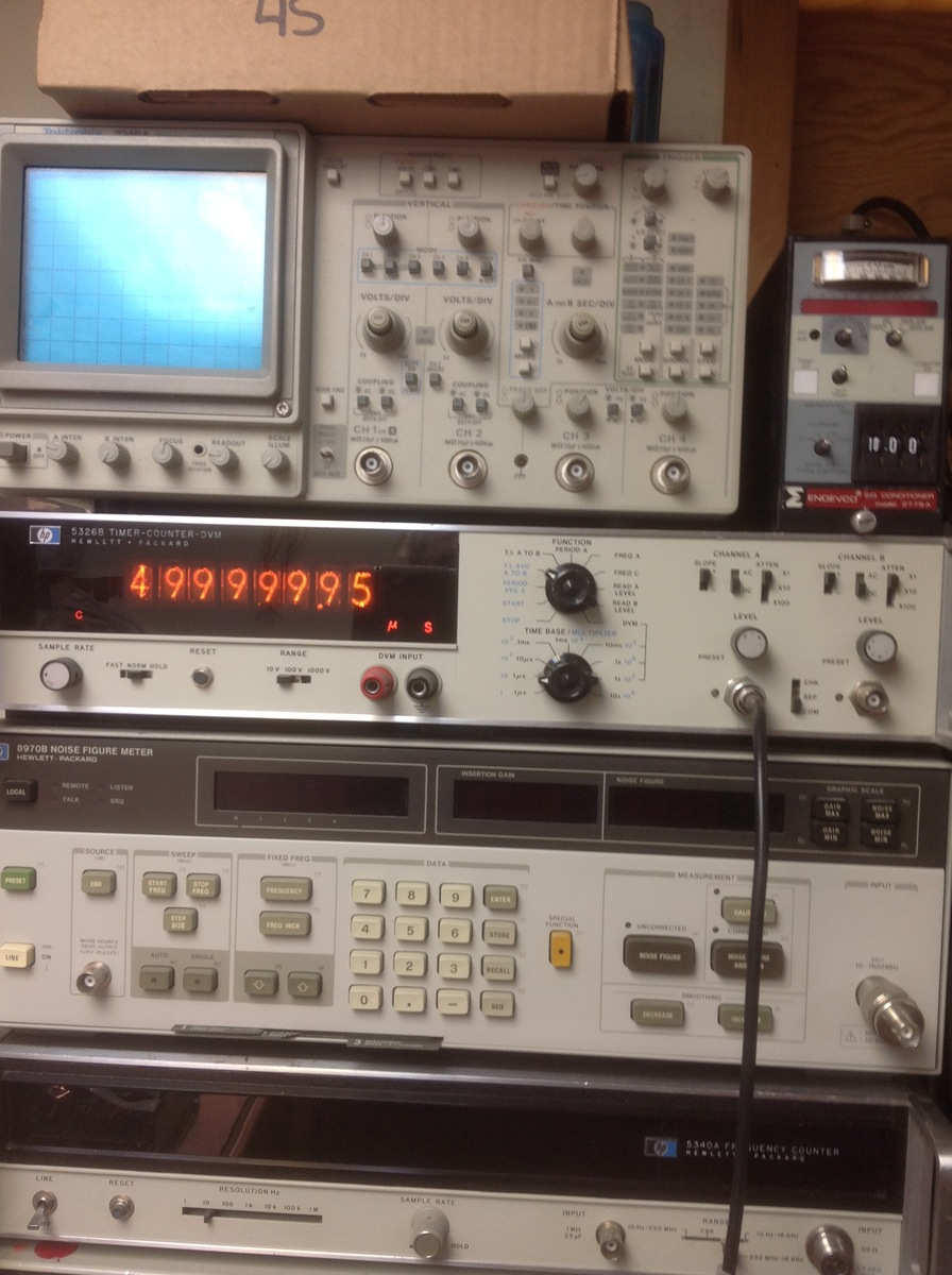

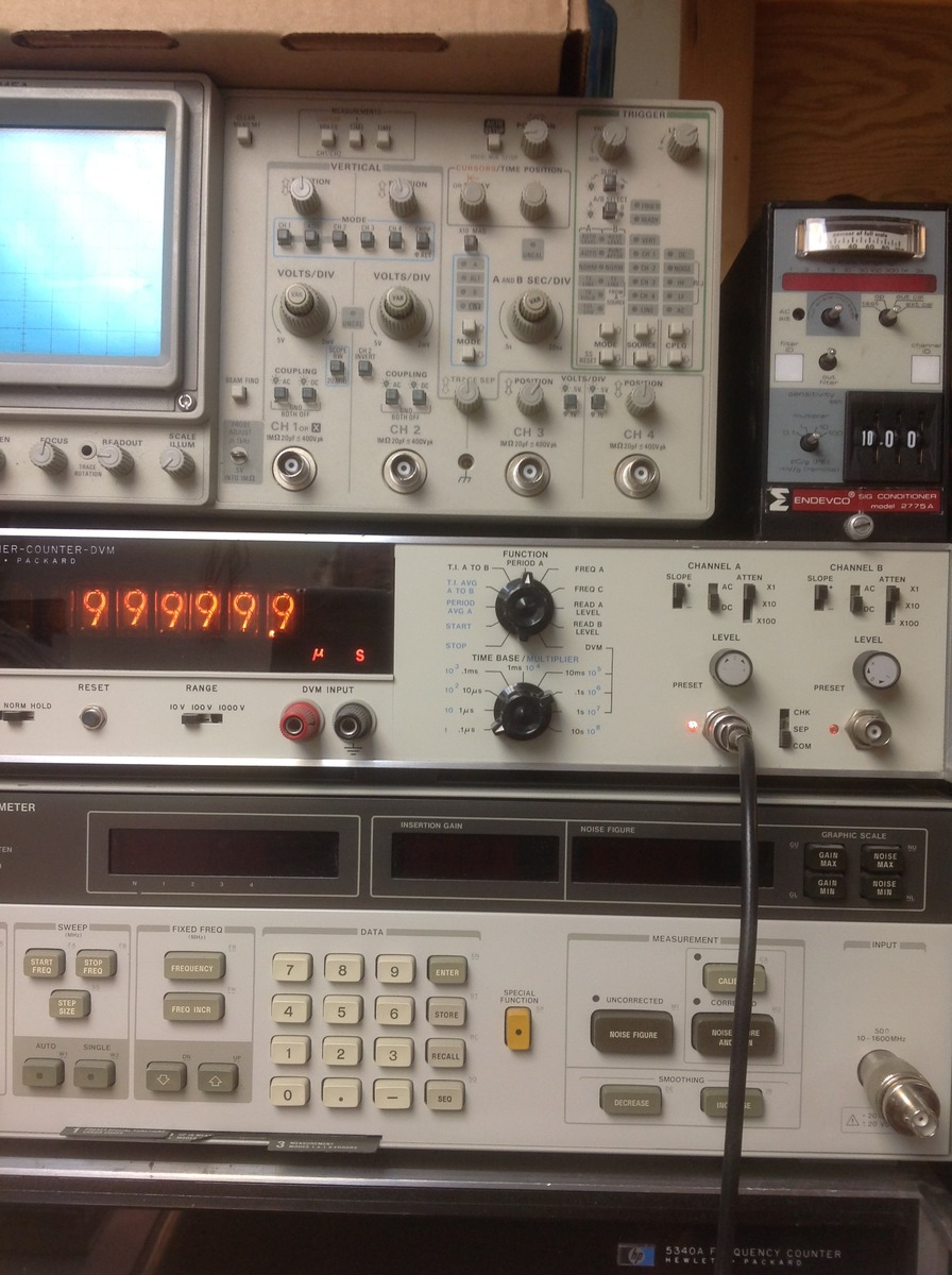

von Gerhard O. (gerhard_)
Im Handbuch muß das stehen. Es steht ja dort geschrieben, daß man Kanal
1 und 2 gleichschalten muß.
Sonst gibt es ja noch direkten "PERIOD" Modus. Warum hat das noch keiner
versucht? Eigentlich wäre Period Modus dafür predestiniert für Deinen
Zweck. In Averaging Müßte das ziemlich genaue Ergebnisse liefern.
Ich habe mal selber probiert. Beim PM6666 von Philips geht T.I. nicht
wirklich in dieser Weise.
Im Period Modus bekomme ich mit 1s von einer stabilen OCXO Stratum III
Referenz und Rubidium Zeitbasis stabile Werte.
Beim alten HP5326B geht T.I. in parallel Modus Einstellung und Period
bzw Period Averaging. Siehe Bilder.
Der HP5326B läuft mit seiner eigenen ZB.

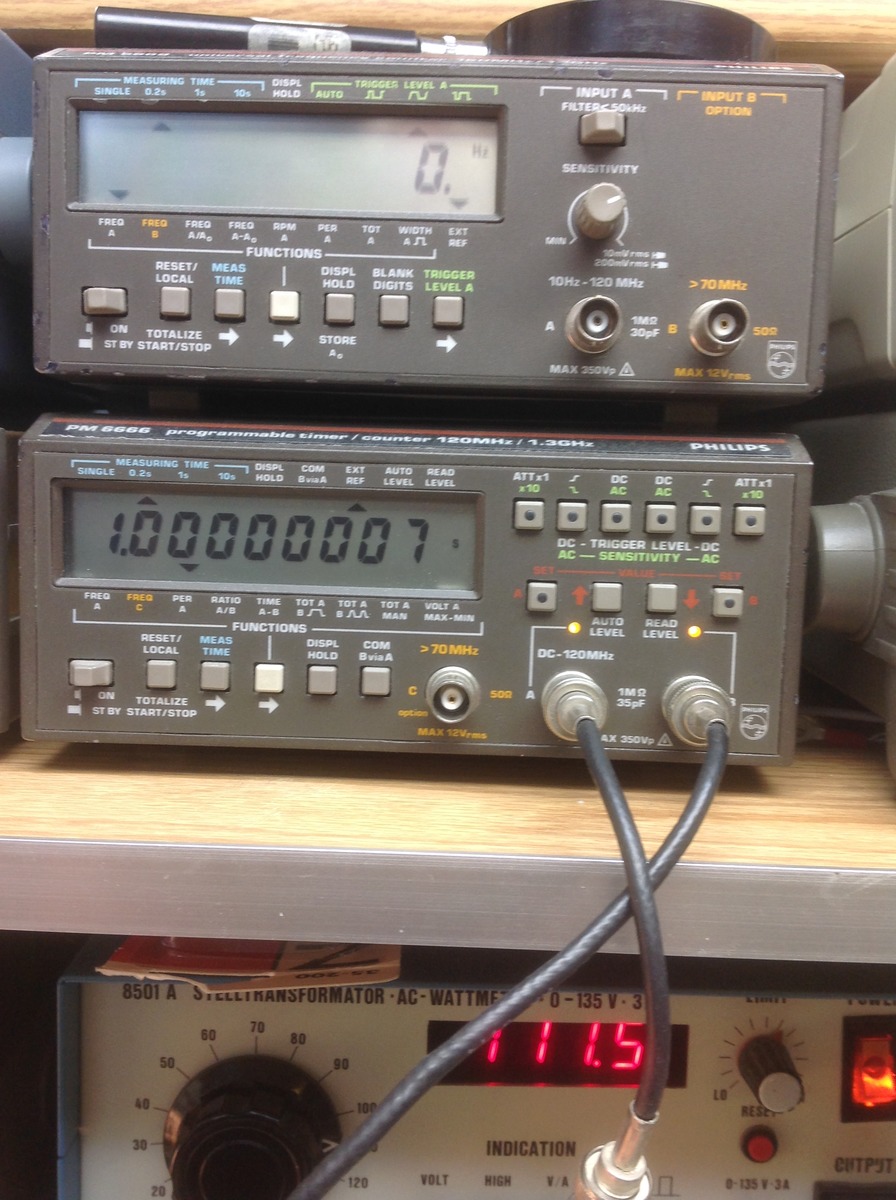

Mit der Stratum III Quelle mit 1PPS Ausgang bekomme ich beim PM6666 eine
absolut stabile Perioden Anzeige mit 10ns Auflösung. Die Driftrate ist
zur Zeit 10ns/30 min. Meßrate ist 1s.
Ja. Bei diesen niedrigen Frequenzen bestimmt die 1PPS die Update Rate.
Das geht dann bis der Zähler dann nicht mehr nachkommt. Es gibt da auch
eine RAW Mode beim PM6666. Hatte aber noch keinen Grund das
auszuprobieren.
Den PM6666 habe ich auch über GPIB angeschlossen und eigenes Logging
Programm (QB45 kompiliert) in MSDOS und N.I. Buskarte auf einem alten

Ist altmodisch, funktioniert aber zuverläßig. Die Daten speichere ich in
CSV ab so daß ich sie auf einem modernen PC untersuchen kann.
Ich vermute übrigens auch, daß T.I. auf dem HP53131 so nicht
funktionieren wird. Beim PM6666 ging das nicht. Ich konnte zwar die
Laufzeit im Koaxkabel messen, aber das war auch alles.
Beim T.I. geht Perioden Messung nicht. Wenn A/B gleichgeschaltet sind,
dann muß B eine umgekehrte Flankeneinstellung haben. A=B mit gleicher
Flanke ist unzuläßig.
Interessanterweise funktioniert T.I auf dem alten Schinken, dem HP5326B
als halber Periodenzähler. Bei dem einen Bild zeigt T.I. eine halbe
Periode trotz gleicher Flankeneinstellung an.
Den Daten nach sollte der HP53131 1ns Auflösung locker schaffen. Nur
weiß ich nicht ob er das mit T.I./Period Averaging machen muß. Beim
HP5326B stieg die Meßzeit bei 10ns Auflösung in T.I. averaging mode auf
jeden Fall auch auf das 10 fache an.
von m.n. (Gast)
Philipp schrieb:
> Die Jitter Messungen wären halt interessant weil ich gerne
> verschiedene GPS Empfänger vergleichen würde.
Ich kann Dir meine Lösung anbieten, mit der ich obige .log-Datei erzeugt
habe: http://mino-elektronik.de/FM_407/fmeter_407.htm#c3
Damit gehen 100 ps Auflösung. Für die absolute Genauigkeit kann die
interne oder externe Referenzfrequenz mit einem 1 pps-Signal permanent
abgeglichen werden.
Lies Dir einfach die Beschreibung durch.
